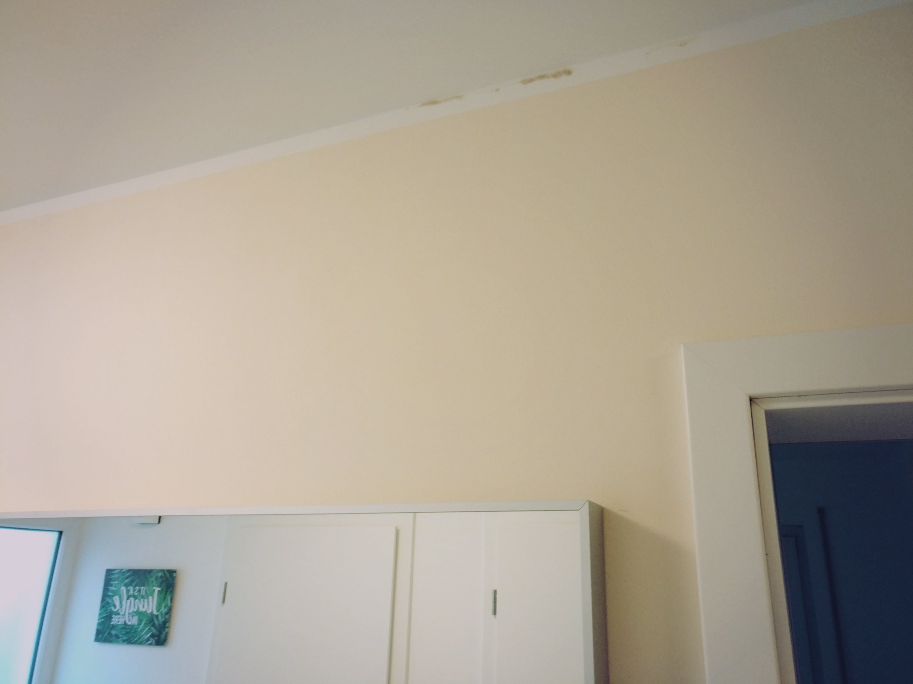

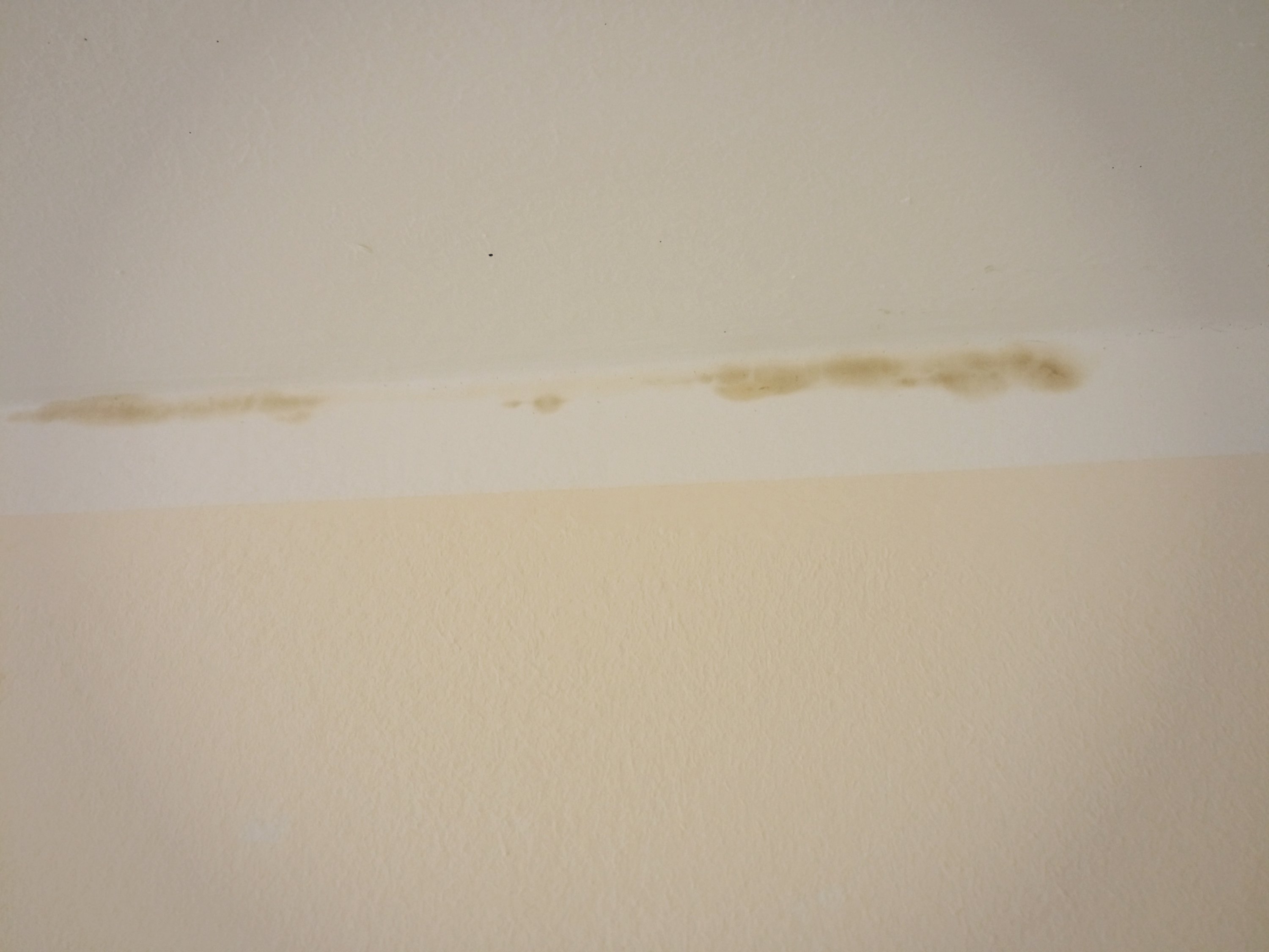

Bonjour à tous,
Cela fait un an que nous habitons dans notre maison neuve. Au rez-de-chaussée, et uniquement dans le couloir, deux taches se sont très lentement développées à la jonction du mur latéral et du plafond. Environ 2 cm sur 25 cm... légèrement beige/brunâtre. Mon appareil de mesure ainsi que celui de l'artisan qui avait installé à l'époque les tuyaux/la salle de bain/le chauffage, ne détectent aucune humidité aux innombrables endroits testés dans les murs. Tous les examens à l’étage supérieur, par exemple la salle de bain avec lavabo/baignoire, la chambre, etc., ne révèlent aucune défaillance et aucun endroit au sol ou sur les murs ne présente d’humidité.
Ma question est donc la suivante : qu’est-ce que cela peut être ?
Nous avons une ventilation mécanique. De plus, notre été a été extrêmement chaud... il n’y a donc pas d’environnement propice à la formation de moisissures – si c’en est bien une ?!?
Avec quel appareil ou bandelette peut-on encore tester ces taches ?
Merci beaucoup pour vos idées et votre aide !!
Cordialement
Franz

Étrange. Tu as déjà gratté un peu ? Humide ? Rouille ? Tamponne avec un coton-tige un peu d'[Oxalsäure] ou de [Zitronensäure]. Si ça part, c'est plutôt de la rouille.

Neuf, je ne l'ai pas gratté. Je peux essayer de me procurer de l'acide citrique et voir si ça part.
Il n'y a vraiment rien de mouillé là.
D'où viendrait la rouille s'il n'y a aucun tuyau métallique dans les murs ?

Nous l'examinerons ensuite, quand nous saurons ce que c'est. Une chose à la fois.

qui sait ce qui a été étanchéifié là-bas dans la construction. Mastic à base de bitume ou quelque chose comme ça, parce que rien d'autre n'était disponible à ce moment-là. Cela diffuse maintenant lentement vers l'extérieur.

Ça ne fait pas beau... [wie ist der Stand?] Est-ce que l'acide citrique a aidé???
