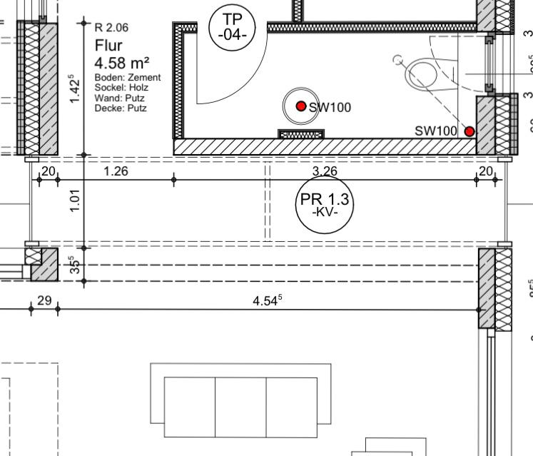

Bonsoir chers tous,
ma femme et moi construisons actuellement une maison composée d’une maison principale et d’une extension.
Les deux éléments doivent être reliés par un passage vitré (= élément vitré sur 3 côtés : donc 2 murs en verre + 1 toit en verre).
La société de fenêtres dit maintenant qu’elle doit construire ce passage vitré avec toit plat élégant avec une pente minimale de 10 degrés et ne peut pas le faire plus plat. Mot-clé : garantie.
Malheureusement, nous trouvons cela très laid. Nous avions prévu un toit très plat. Notre architecte dit que cela doit pouvoir fonctionner avec une inclinaison de 2 degrés.
Mais maintenant, le toit en verre devra être à environ un demi-mètre plus haut au milieu qu’à l’extérieur. Donc visuellement plutôt ressemblant à un toit à pignon qu’à un toit plat.
Quelqu’un peut-il dire si 2 pour cent est réaliste et quels fabricants pourraient proposer cela ?
Merci beaucoup et meilleures salutations !

En principe, une pente de 2 pour cent suffit pour le drainage des surfaces de toit. Cependant, sans images/plans, il est difficile à évaluer.
Attention ! 2 pour cent ≠ 2 degrés.

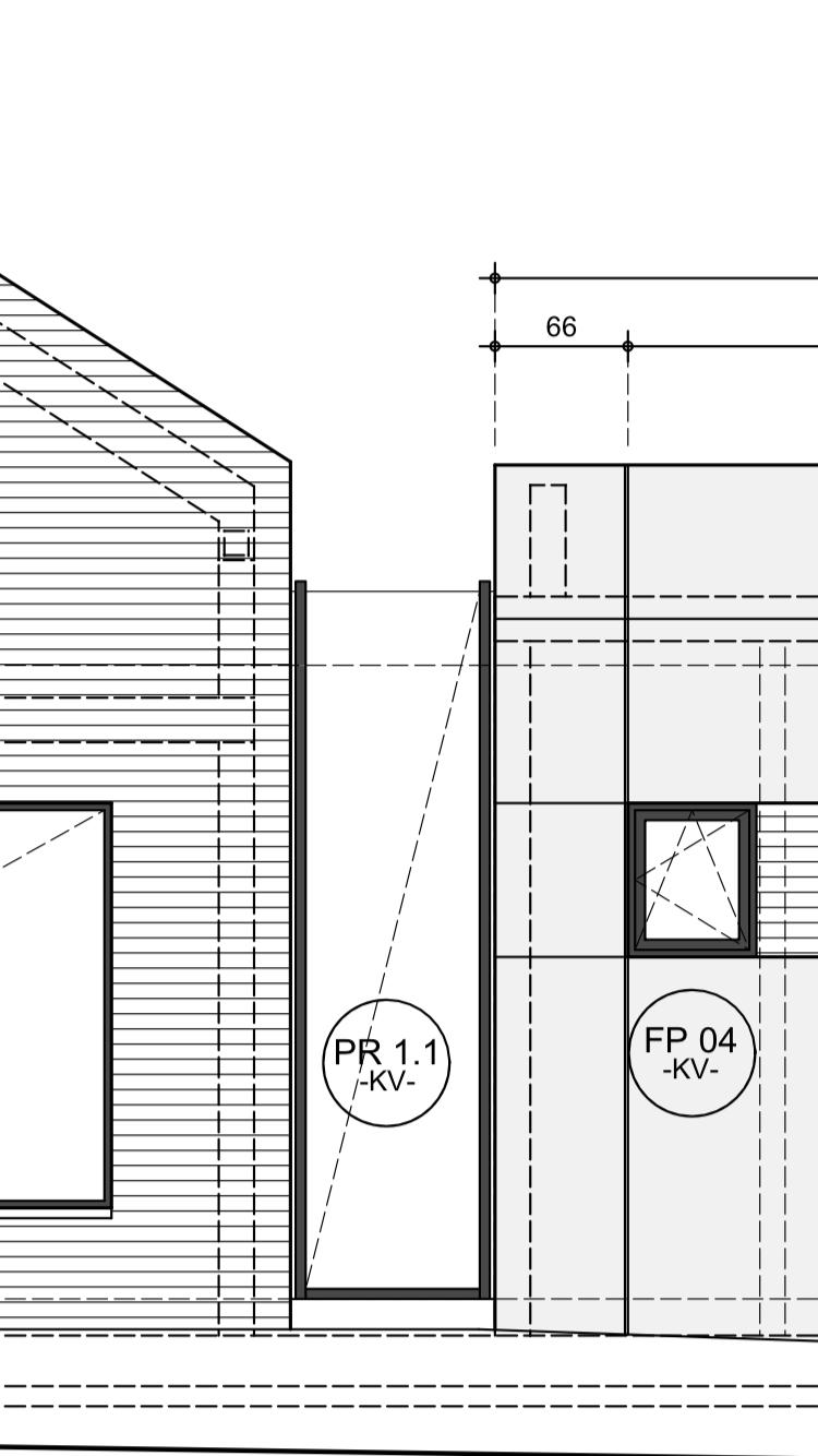

Hello et désolé,
voici maintenant deux dessins du passage en verre :
Vue de dessus :
La vitre doit en quelque sorte s'incliner de la moitié (ligne verticale en pointillés) vers les deux vitres extérieures (à peu près là où se trouve le 20).
Vue latérale :
Merci pour votre aide !

Quelles sont exactement les préoccupations du verrier ? (j’aurais des doutes structurels, rien que à cause de la charge de pluie). Qu’est-ce que cela doit devenir : verre blindé, plexiglas, ... ?
Sur le dessin, on dirait que cela devrait faire un angle de 90° sans cadre (à onglet ?) en haut. Je ne ferais pas un « toit en croupe », mais un « toit en appentis », la hauteur de l’attique donnant déjà la pente, et 10° ne dérangent guère (au besoin, on les fait en pente, selon l’angle principal de vue).

À tes questions : Le fabricant de fenêtres souhaite construire à un minimum de 10 degrés. En dessous, il ne veut pas garantir.
Le toit en pente est en effet une bonne alternative. Notre architecte l'avait déjà évoquée. Maintenant, nous entendons cela pour la deuxième fois...
