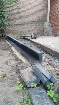

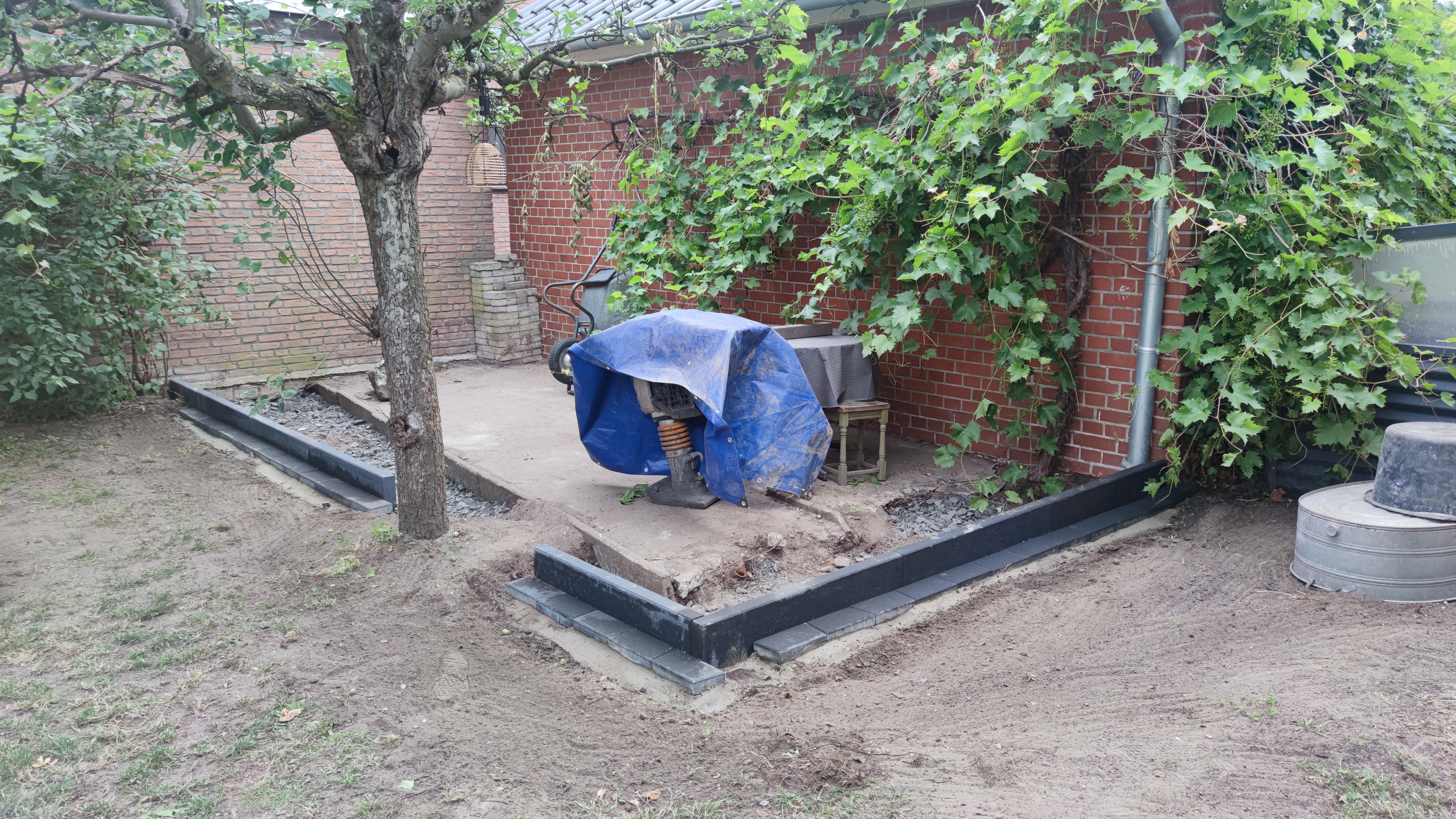

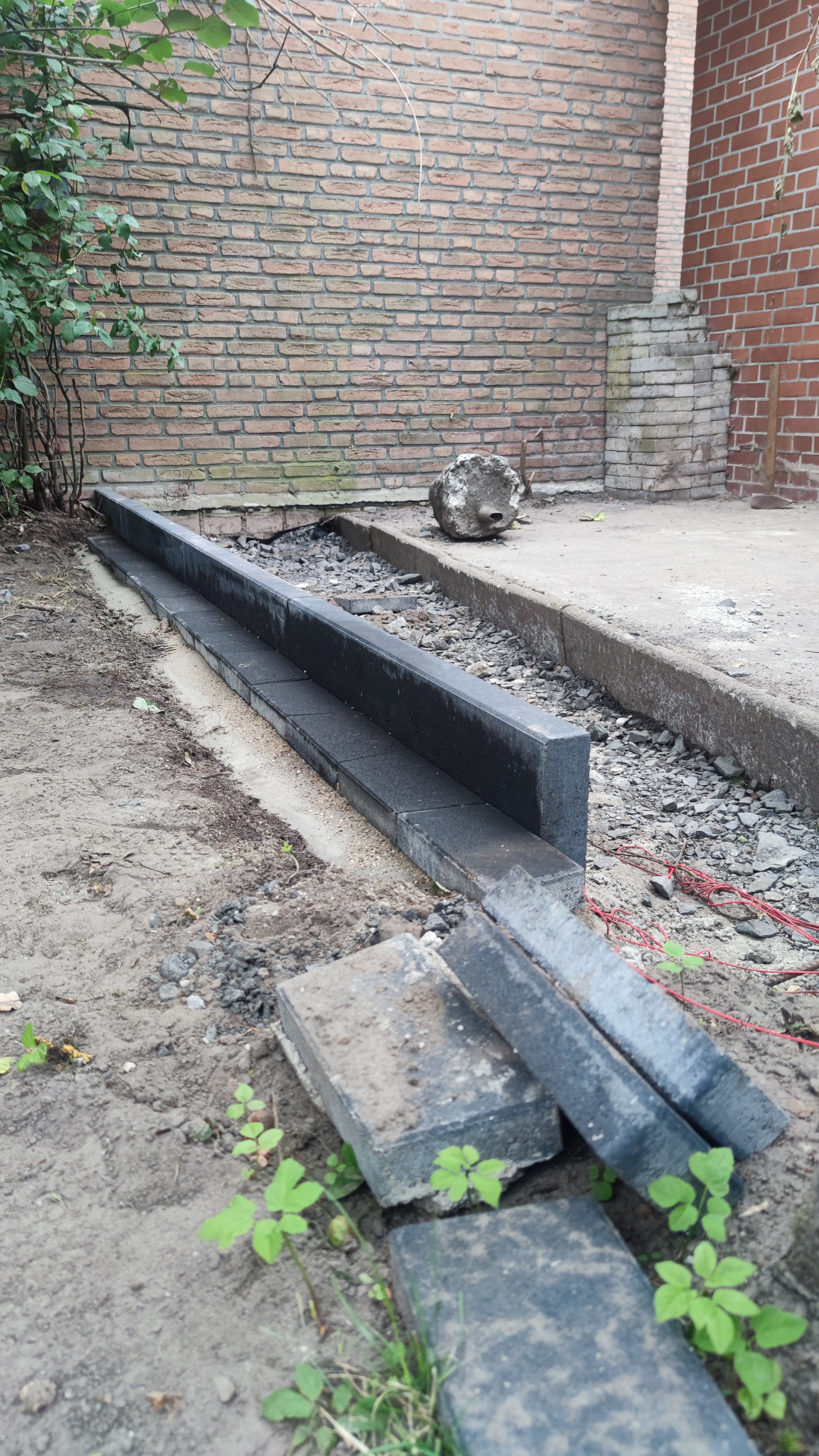

Bonjour à tous,
nous sommes en train de réaménager le jardin (après la rénovation d'une vieille maison). À côté du garage, nous souhaitons construire une terrasse ombragée de 18 m² et poser en surface des dalles polygonales dans un lit de mortier (alors qu'au départ, du bois était prévu).
La surface a été préparée en conséquence. La particularité est qu'il y a encore une ancienne dalle en béton (d'environ 3 cm d'épaisseur) sur environ 12 m², donc une surface non perméable. Le reste de la surface a déjà été préparé avec du creusement et du gravier compacté.
La question est maintenant de savoir s'il faut enlever la dalle en béton avant de poser les dalles ou si l'on peut poser environ 5 à 6 cm de gravier sur celle-ci (ces 5 à 6 cm sont nécessaires pour la hauteur de la terrasse). La question porte surtout sur la prise en compte suffisante du gel avec ces 5 à 6 cm de gravier.
Je suis impatient d’avoir vos retours!
Bonne chance
Michael
WilderSueden
23.07.2023 14:51:57
  • #2
Comment est la construction prévue ? Perméable à l'eau ou étanche ?
Si c'est perméable à l'eau avec du jointoiement et du béton drainant, la dalle doit être enlevée. Sinon, l'eau s'accumule dans les 5 cm de gravier. Ce n'est déjà pas bon en été et en hiver, tout cela gèle et éclate.
