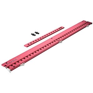

Bonjour, peu importe pourquoi et ce que je veux en faire, j’aimerais quand même connaître les dimensions et les distances des trous pour les charnières, les coulisses et les étagères dans les armoires de cuisine. Donc en détail : diamètre des trous, distance du premier trou par rapport au sol, au plafond et au bord avant ? Existe-t-il éventuellement un gabarit de perçage pour cela ? Merci pour les éventuelles réponses. Bonne chance de Hambourg Machiste

Bonjour Masochiste,
Diamètre du trou : 5 mm
Distance du 1er trou au sol : 46 mm incl. 18 mm de fond
Jusqu’au bord avant : 28 mm
Jusqu’au plafond : symétrique

Bonjour à tous,
Est-ce que quelqu'un pourrait peut-être me donner les dimensions pour la deuxième rangée de trous également ? Contexte : Je voudrais monter dans une étagère Besta les dispositifs de levage Utrusta pour les portes. Cependant, chez Besta, il n'y a qu'une rangée de trous et celle-ci semble avoir des dimensions différentes de celles nécessaires.

Bonjour thakikka,
dans le fil , l'expert IKEA a écrit que les espacements des deux premières rangées de trous à l'avant sont de 20 mm et 52 mm depuis le bord du caisson (horizontalement) et de 50 mm entre les trous (verticalement).

  • #5
Bonjour, l’utilisation chez BESTA pourrait être très problématique, car seul un bande de panneau de particules est utilisé dans les rangées de trous. Entre les deux, il y a de l’air et du carton.
Il y avait autrefois pour BESTA le Inreda charnière pliable.
