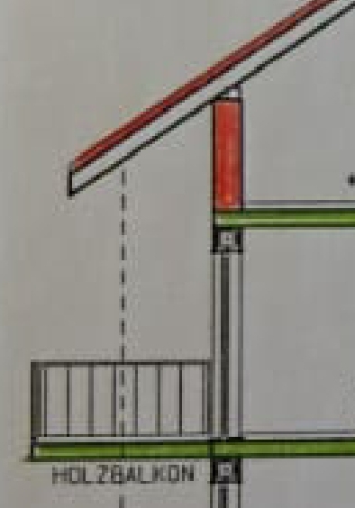

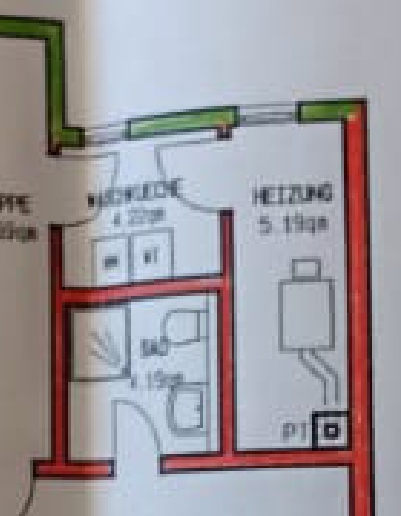

Bonjour à tous,
que signifient les couleurs dans le plan/coupe : vert/rouge ? Il s'agit d'une maison jumelée massive construite en 1993.
Voir les images (le sujet du balcon en bois nous a amenés à cette question)
Merci beaucoup
Fabian

probablement :
Murs verts = statiquement nécessaires.
Ou dans la construction à ossature bois :
Vert = bois
Rouge = maçonné ou cloison sèche

Montre tout et pas seulement un extrait - c'est comme une énigme…

Je n'ai pas encore pu reconnaître dans la pratique des habitudes fixes d'attribution des couleurs, encore moins coder une distinction selon la pertinence statique. Ce que je vois souvent, c'est une distinction entre maçonnerie (souvent : rouge), béton (souvent : vert clair) et construction légère (parfois : bleu).
Je le crois encore moins ici.

Dans nos plans, le béton est en pointillés, le calcaire est hachuré et les murs porteurs sont en rouge.
D'ailleurs, tout cela peut être consulté dans la légende du plan :p
13.10.2021 14:02:54
  • #6
Donc, la pierre calcaire porteuse est alors hachurée et en rouge ?
Ah oui, les légendes – elles sont malheureusement passées de mode, comme le clignotant avant de tourner.
