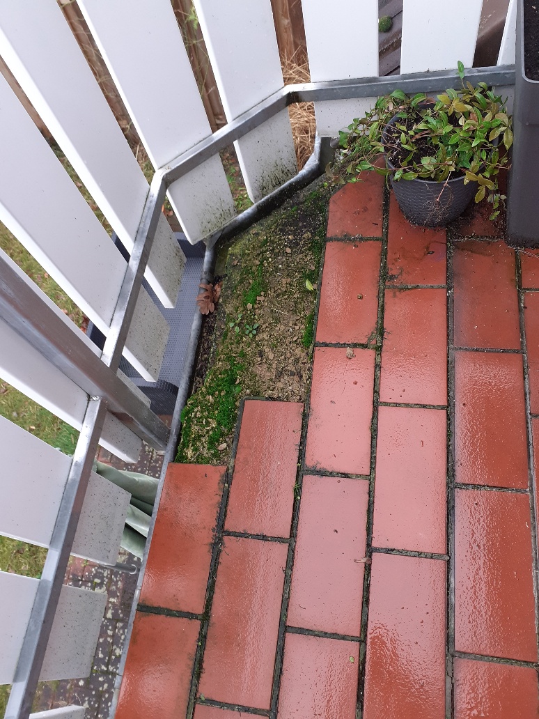

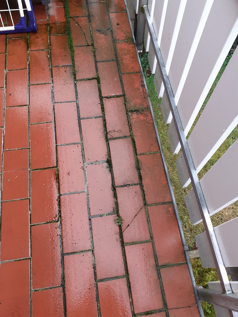

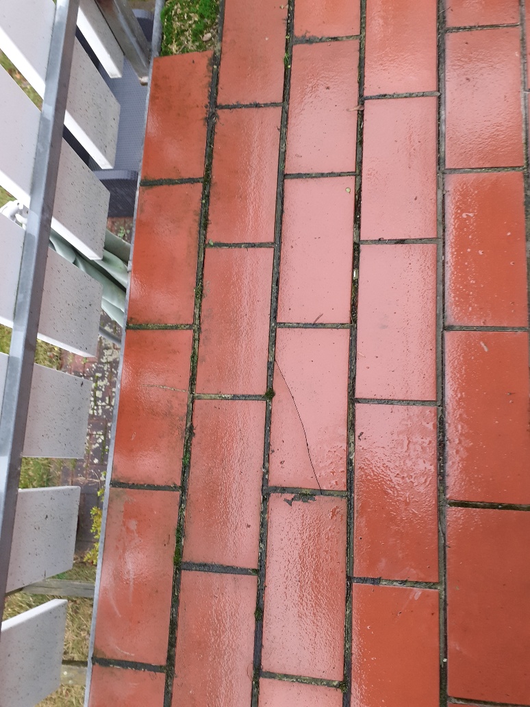

En mi casa de unos 25 años, las piedras del balcón se están desprendiendo o agrietando; véanse las fotos. Aquí hace falta algo nuevo. ¿Qué recomendaríais? ¿Existen recubrimientos de plástico de fácil mantenimiento que se puedan instalar aquí? El balcón está orientado al oeste y no tiene cubierta, por lo que está totalmente expuesto a la intemperie.

¿Qué te parece el WPC? Yo volvería a impermeabilizar el balcón, sin importar el revestimiento.

Quitar los azulejos viejos y poner una impermeabilización para que la humedad no penetre en el hormigón del balcón. Agua = mojado = se congela en invierno = el hormigón se desprende / los azulejos se despegan
Tablas para terrazas hechas de plástico. Busca en Google "tablas WPC", también las hay en formato pequeño cuadrado.

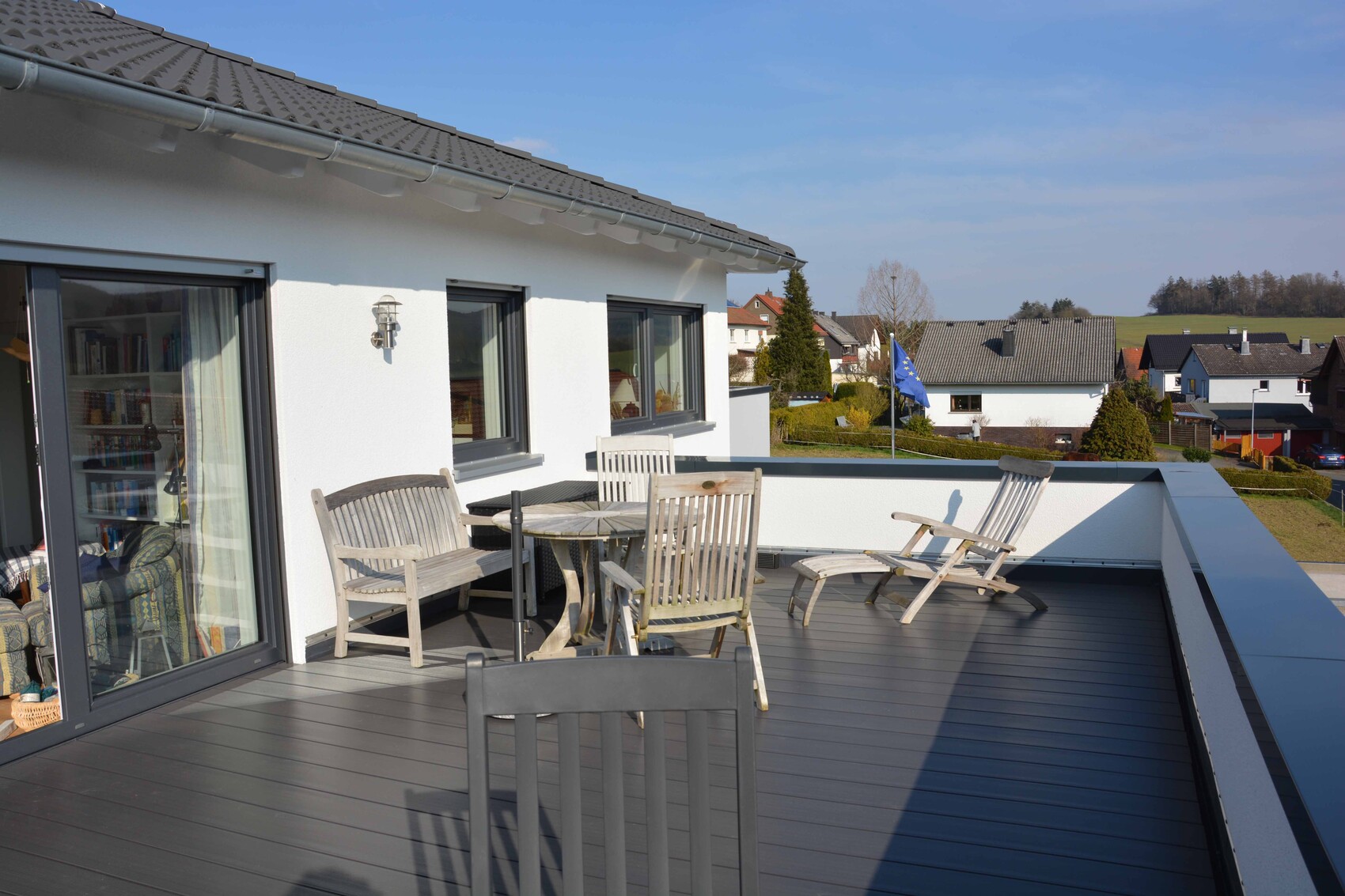

Hemos instalado tarimas WPC en nuestra terraza en la azotea. Ha funcionado muy bien.

Se ve bien. ¿Se ha realizado eso sobre un garaje? ¿Cómo están fijadas las tablas?
