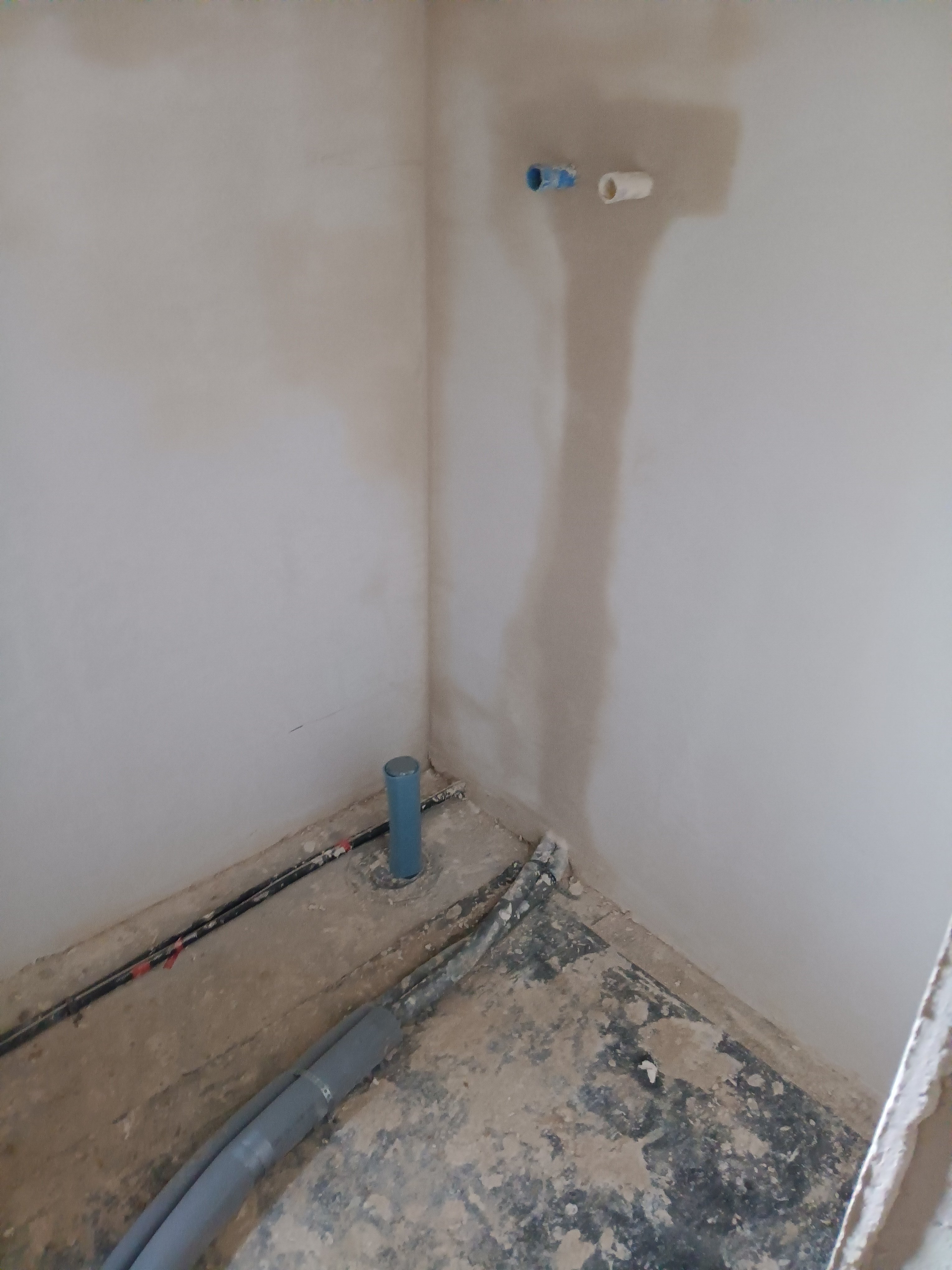

Pregunta tonta, pero por precaución quería informarme aquí de nuevo: ¿Están las tuberías correctamente instaladas? Tenemos dudas sobre la distancia entre el agua fría y caliente y el aislamiento en la ducha. ¿Pero seguro que está bien así?

Hola Andrea,
si la distancia de centro a centro de la tubería es de 15 cm, todo está colocado correctamente. Parece bien a primera vista.
Sobre el tema de la "Dämmung", ¿a qué te refieres? Sí, las tuberías también están aisladas. ¿O te refieres a la impermeabilización de la pared? Eso todavía me faltaría antes de continuar con las baldosas o los paneles para la pared.
Espero que sea de ayuda.
Saludos
Daniel
