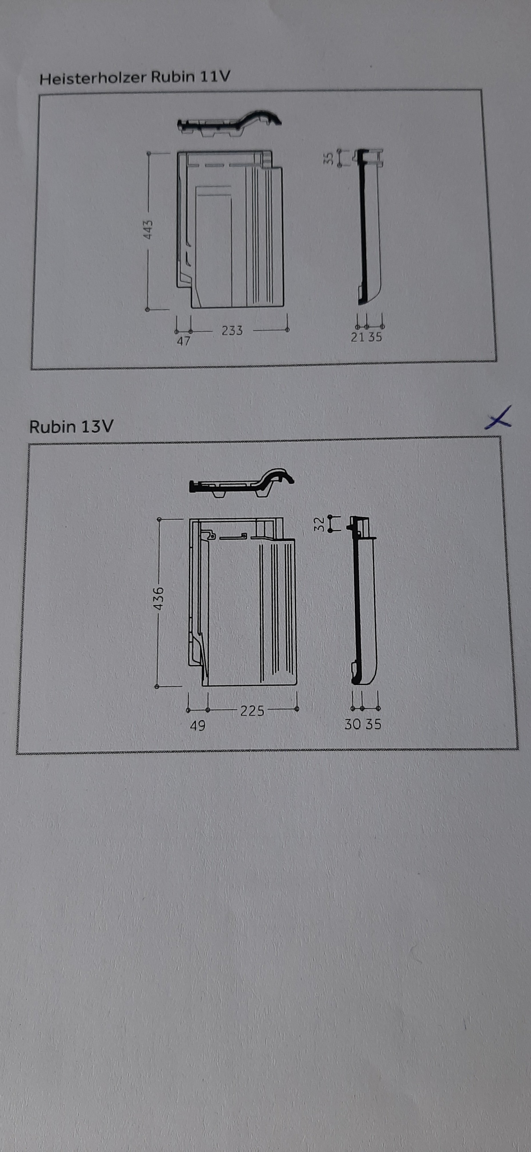

Hola,
queremos cubrir nuestra caseta de jardín con tejas de techo sobrantes.
¿Cuál es la mejor manera de colocar los listones debajo?
Ya he consultado a techadores, pero nadie quiere trabajar en una caseta de jardín.
Estoy un poco confundido sobre cómo deben montarse los listones y contralistones para que luego podamos cubrir adecuadamente.
Datos:
- Inclinación del techo 19 grados
- Tejas permitidas hasta 16 grados
- Teja Brass Rubin 13V
- La membrana de vapor está colocada
- Desde el alero hasta la cumbrera hay 181 cm
- De un hastial a otro hay 238 cm
He adjuntado fotos con los datos de las tejas.
Sé que los expertos dirán: "todo está en la página". Pero no lo entiendo.
En el alero y los hastiales, la terminación de las tejas debe ajustarse lo más precisamente posible.
El voladizo de las tejas debe mantenerse lo más pequeño posible, pero sin cortar, por supuesto.
Todavía tenemos suficientes tejas normales. Sin embargo, necesito tejas para los bordes y las tejas de cumbrera para el inicio y el final.
No tenemos tejas de unión para la cumbrera y quiero prescindir de ellas.
¿Cómo coloco entonces mejor la teja de cumbrera? ¿Necesito una tabla para la cumbrera o existen otras opciones?
¿Necesito un rollo de cumbrera para la ventilación?

En realidad bastante simple.
Sabes dónde quieres terminar arriba y abajo y así tienes (con las medidas de los ladrillos y las solapas colgantes) las medidas para la lama superior e inferior. Tu medida restante la debes calcular de manera que alcances la superposición mínima y la divides uniformemente.
En cuanto al ancho es similar, solo que aquí no puedes jugar con la superposición. Así que calcula exactamente (con mitades y enteros y el borde) a qué medida llegas. Esta medida da el ancho de tu techo (238 cm + voladizo (resto del resultado de tu ancho de techo).
Espero que haya sido comprensible.
