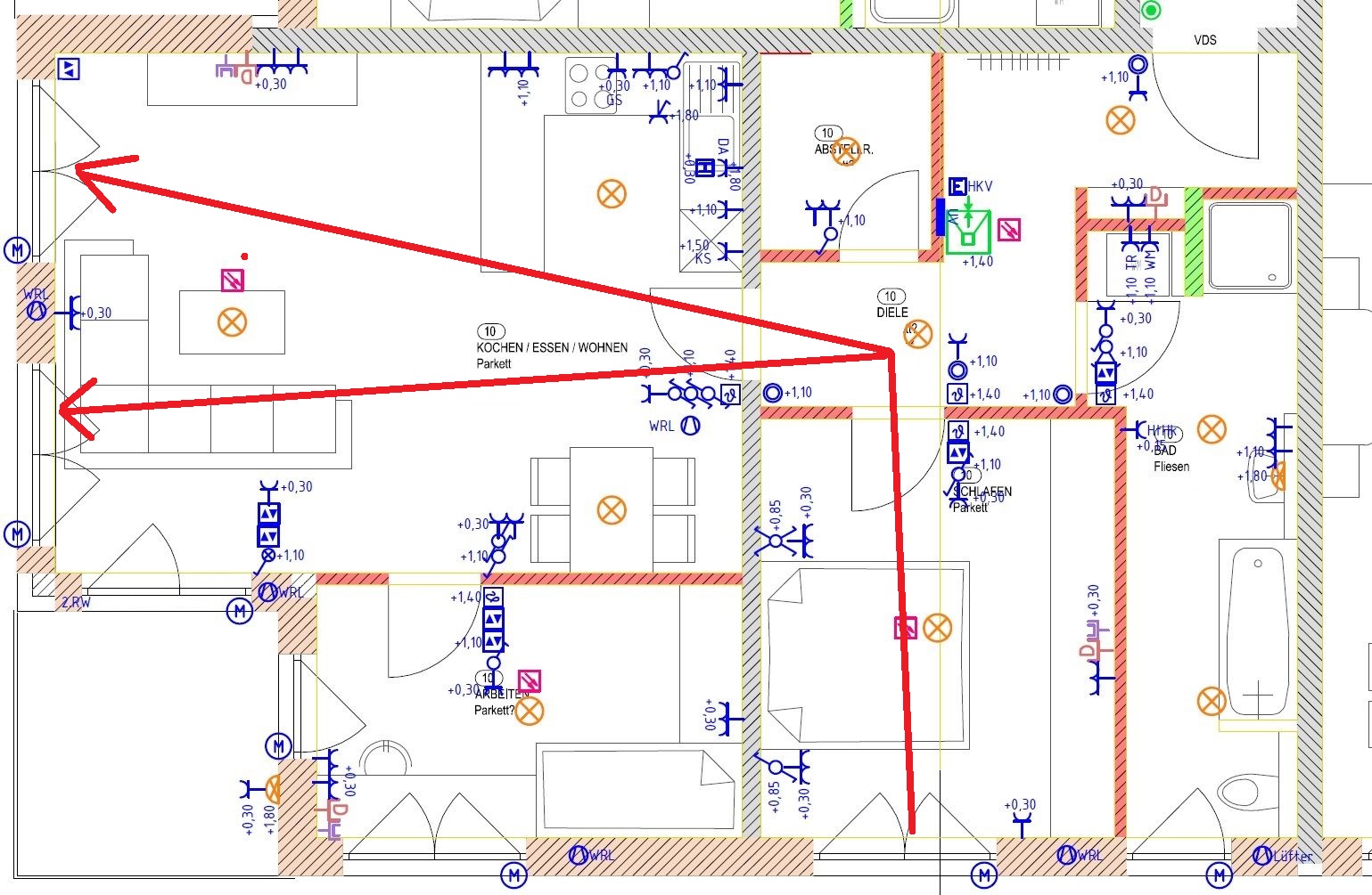

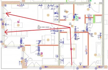

Hola,

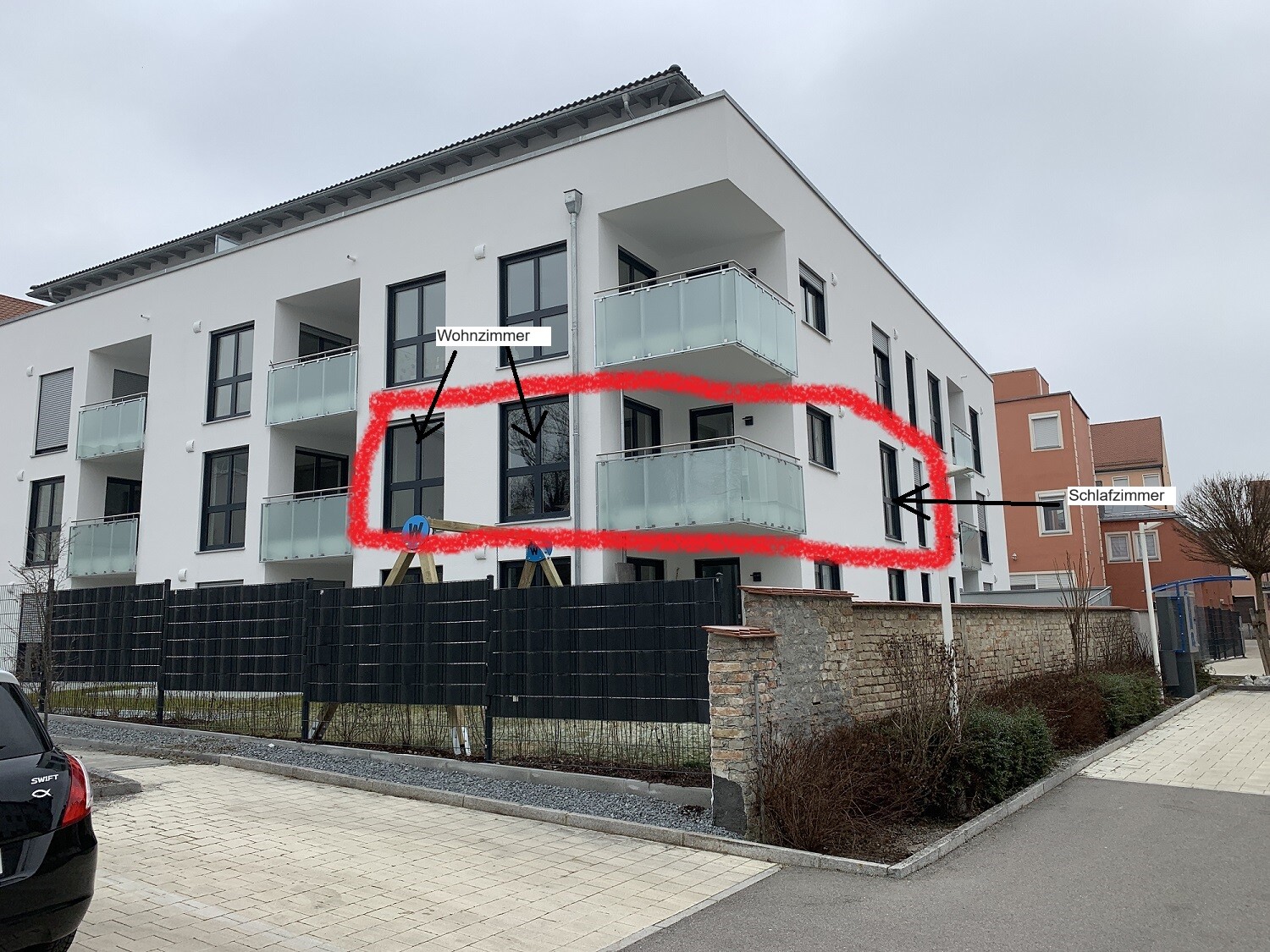

he alquilado un apartamento de nueva construcción (año de construcción 2021, KfW-55). Hay persianas de aluminio en todas partes y hay una ventilación descentralizada en la vivienda. La orientación del apartamento es hacia el suroeste y hay grandes ventanas, aunque sólo se puede abrir la parte superior de las ventanas.

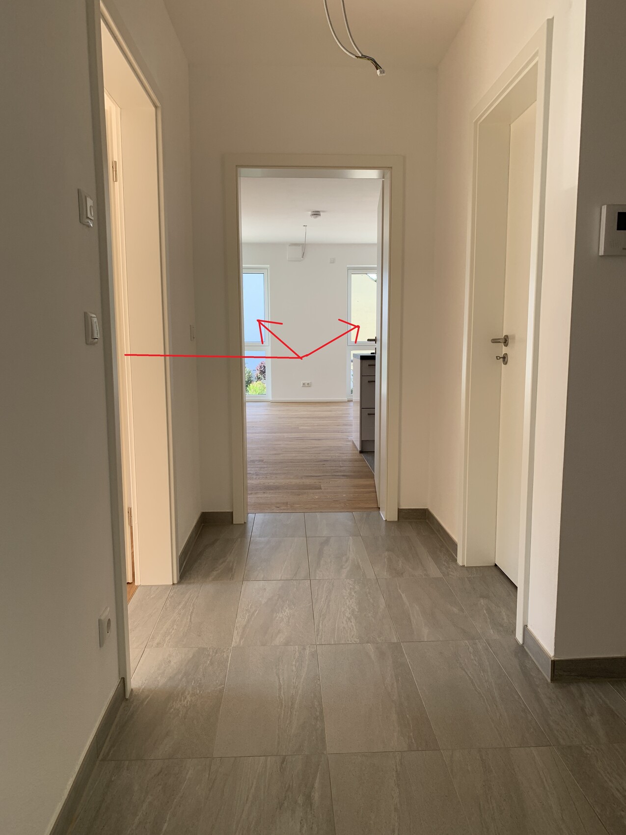

El dormitorio está orientado al sureste y la sala de estar al suroeste. Lamentablemente, no se genera corriente de aire en el dormitorio, incluso aunque se abra la ventana del dormitorio y las dos grandes ventanas de la sala de estar. En las imágenes (imágenes 2 y 3) he marcado la corriente de aire deseada con flechas rojas.
Lamentablemente no se crea un flujo de aire adecuado, por lo que ventilar cruzado por la mañana y por la tarde apenas tiene efecto. Incluso cuando el baño y el trastero están cerrados, sólo se siente una ligera corriente de aire. En la sala de estar, sin embargo, es posible crear una corriente de aire real gracias a las muchas ventanas y puertas.
¿A qué se debe esto? ¿Porque delante del dormitorio no hay ventanas? ¿Porque las ventanas sólo se abren en la parte superior? ¿Porque sólo hay una ventana en el dormitorio?
¿Se podría ayudar con un ventilador? ¿Por ejemplo, instalado en el pasillo? ¿Alguien tiene consejos?
Saludos cordiales
Peter
Snowy36
26.07.2024 09:49:26
  • #2
Bueno, si no tienes una ventana en frente, ¿cómo quieres crear corriente de aire? ¡Eso simplemente no funciona en la esquina! Tenemos el mismo problema con nuestro dormitorio orientado al noreste. En todas las habitaciones del piso superior entra aire y por lo tanto puedo enfriarlas, solo en esta no. El viento siempre viene del suroeste, en nuestra casa fluye bien hacia todas las habitaciones, solo donde realmente lo necesito, lamentablemente no. Creo que hay que vivir con eso o instalar un aire acondicionado.
