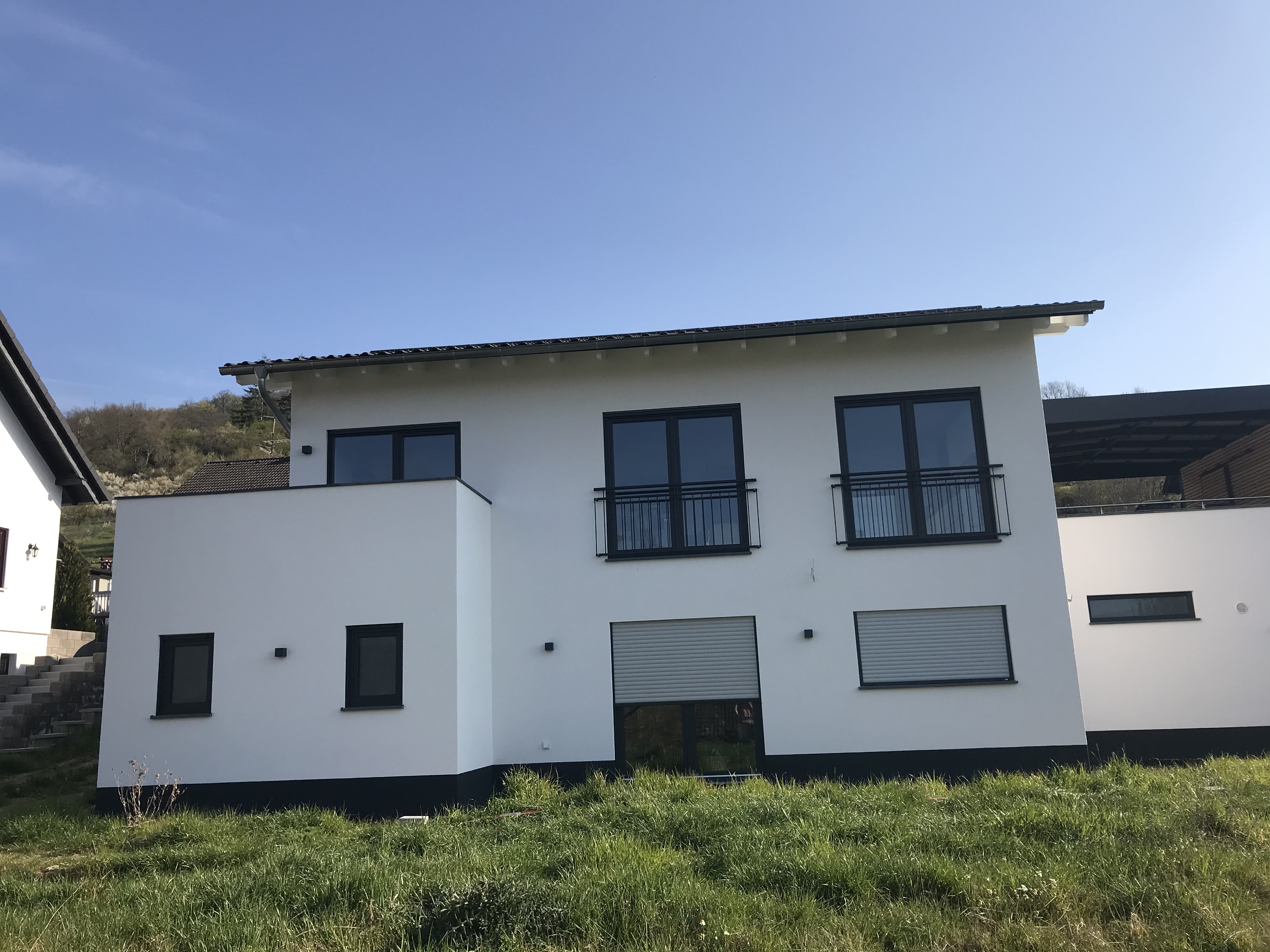

También nos hacemos la pregunta: si miramos desde el comedor (ventana de suelo a techo centrada arriba, ver imagen), ¿veremos un techo eventualmente feo de color amarillo-verde si elegimos policarbonato? ¿Alguien tiene experiencia?
Segunda imagen — así más o menos nos gustaría que fuera la cubierta en cuanto a la apariencia, con ventana triangular lateral a la derecha porque debajo en el lado habrá una protección visual de alerce.
¿Tenéis consejos/sugerencias?
