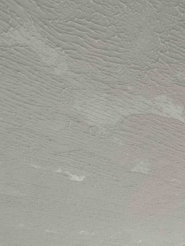

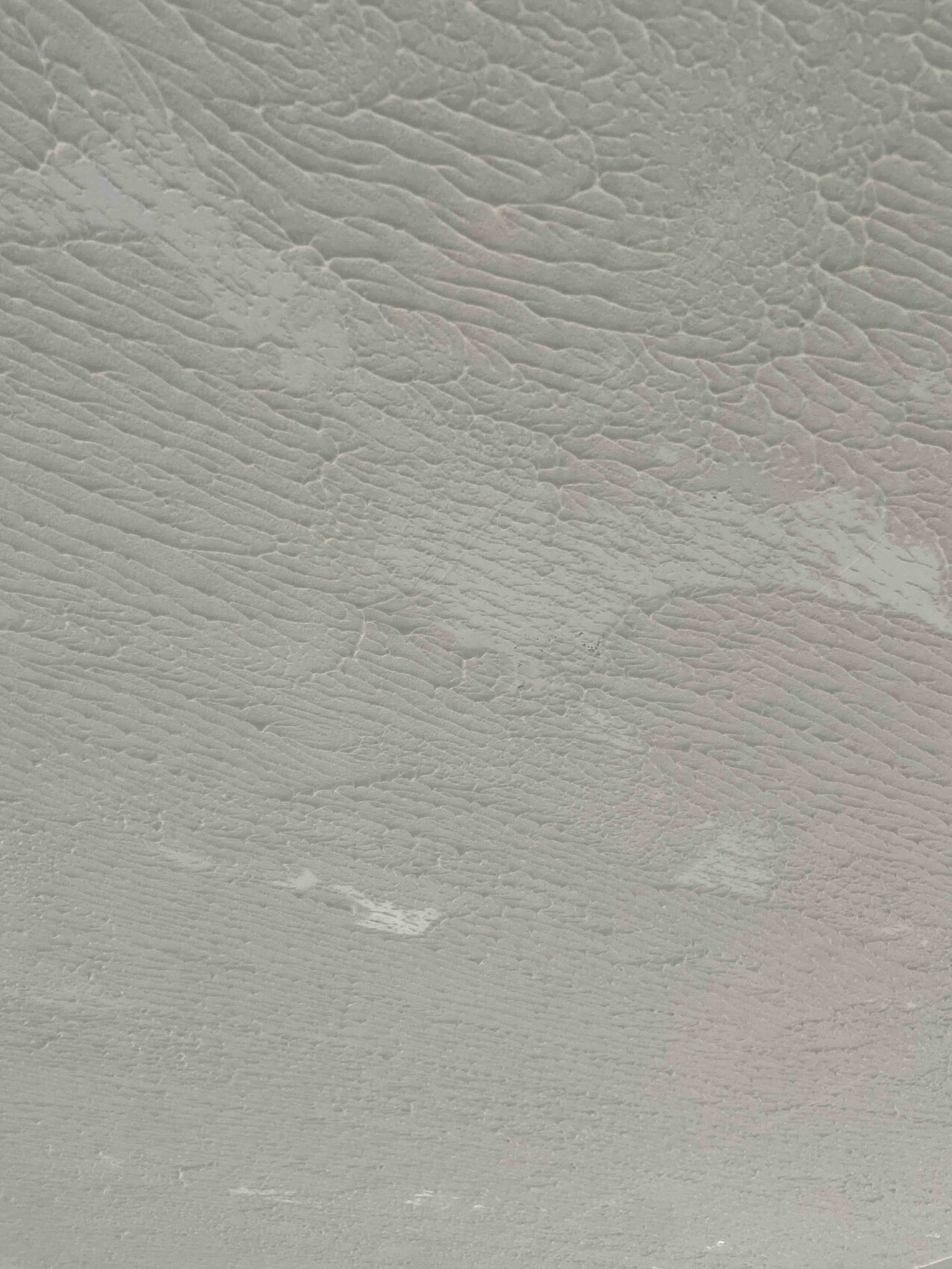

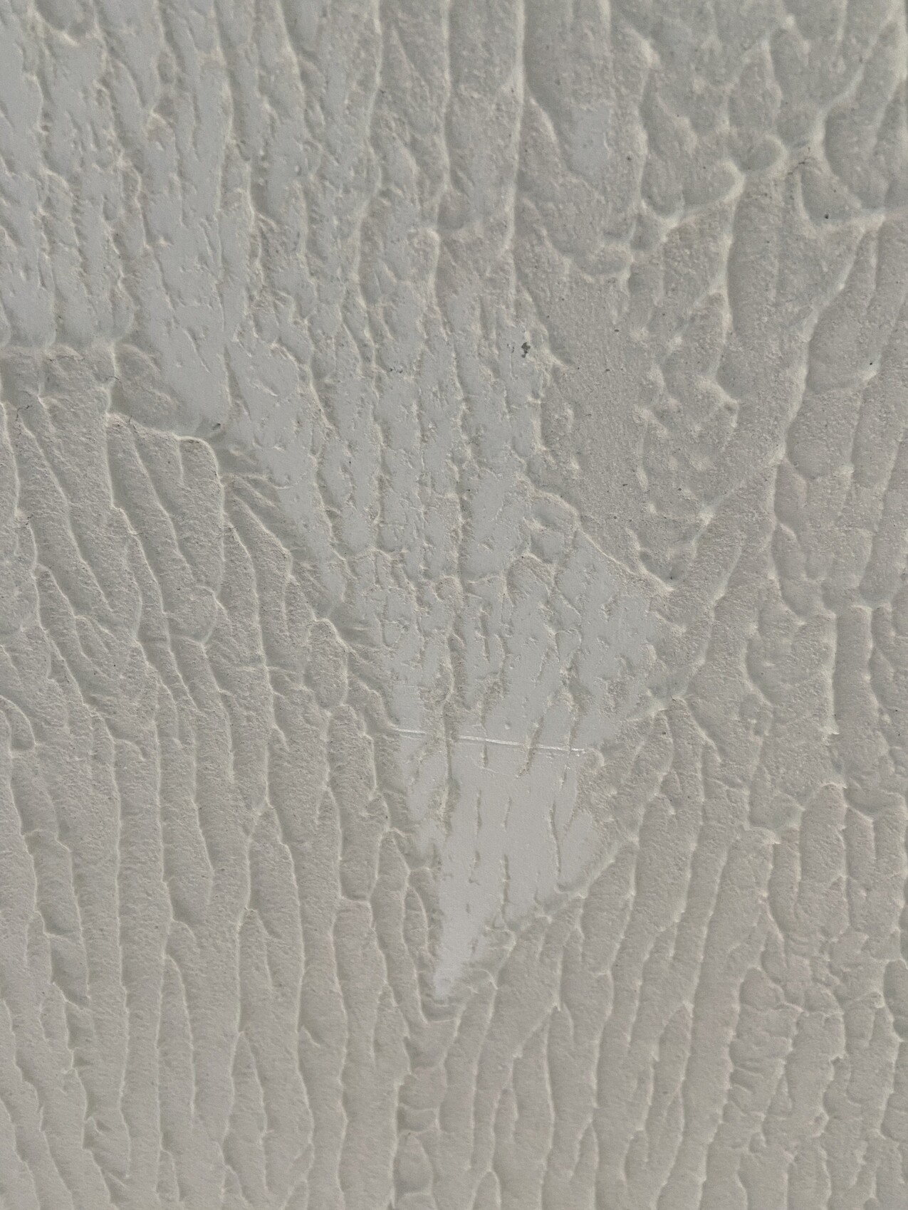

Hola a todos,
quería embellecer un techo de habitación con un nuevo revestimiento estructurado. El Plid-Rollputz se puede aplicar con un rodillo de pelo corto o con una llana; yo elegí esta última opción. Sin embargo, al hacerlo aparentemente no apliqué siempre suficiente material en el techo, ahora se ven claramente estos puntos delgados: brillan muy feo. (ver fotos)
Los 20 kg apenas fueron suficientes para mis 18 m², supuestamente área posible de 30 m².
Mi primer pensamiento, que podría retocar las áreas "delgadas" mencionadas, no funciona por falta de "masa". Y comprar otro recipiente grande para apenas quizás 1/2 m² no vale la pena.
¿Alguien tiene una sugerencia práctica sobre qué podría hacer? Pintar toda la superficie con un blanco brillante, brrrr, ¡no!
Desafortunadamente, solo existen estos envases de 30 kg, ¿alguien conoce un producto "relacionado" en envases de 1 o 2 kg con los que pueda retocar discretamente las áreas defectuosas? Estoy muy agradecido por cualquier consejo realizable. Pero por favor, recuerden: ¡soy principiante!
nordanney
30.04.2024 23:49:38
  • #2
Eso es en realidad el procedimiento normal. Aplicar estuco rodado/estuco estructurado y luego una buena pintura. Ninguno de ellos tiene un blanco bonito sin pintura.
