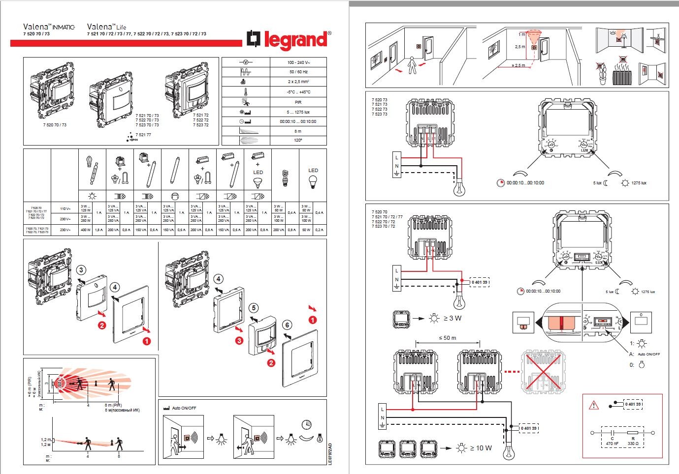

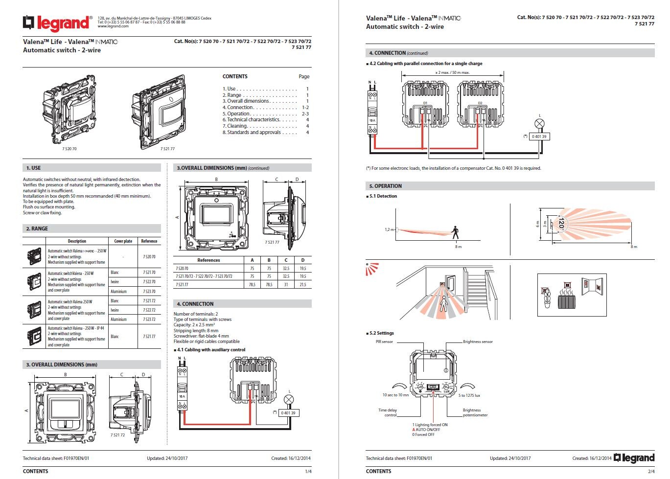

Desde que en 2017 nos mudamos a nuestra casa unifamiliar recién construida, siempre hemos tenido problemas con los detectores de movimiento (BM) en la escalera. Tenemos 13 lámparas LED (6 para la planta alta, 7 para el sótano) conectadas a tres BM (uno en cada planta: alta/planta baja/sótano). El problema que tenemos es que las lámparas no se apagan nuevamente. Cuando pasas junto al BM, el clic a veces suena diferente. Por lo tanto, se puede decir "No se apagará pronto". Después de algunos días, la luz sí se apaga y cuando en la noche vuelve a oscurecer, los BM vuelven a fallar y no se apagan. Según el electricista del GÜ, los sensores se dañan rápidamente. Por eso en los primeros dos años ocasionalmente se reemplazaba alguno. Pero el problema siempre volvió a aparecer. Entonces dijeron que no sabían dónde está el fallo. Luego desconecté el BM en el sótano y funcionó aproximadamente un año sin problemas. Hace unos meses uno volvió a fallar. Ahora lo he examinado detenidamente...
Tenemos el detector de movimiento Legrand Valena Life (752073) de 3 hilos. Si veo la descripción de este BM en Internet en Elektroland dice "Solo para uso individual (no es posible la conexión paralela de sensores)". Al parecer sí es posible, pero tal vez esa sea la razón por la que se rompen o no funcionan correctamente. También existe el 752172 de Legrand pero aquí también dice en la descripción "máx. 2 en paralelo". Y es solo de 2 hilos.
Ahora vienen las preguntas:
1. En mi opinión no es posible (al menos no sin problemas) operar los BM mencionados como una conexión paralela de 3.
2. ¿Pueden decirme un BM que pueda usar en su lugar?
3. ¿2 hilos o 3 hilos? Está instalado un sistema de 3 hilos y también hay 3 conductores conectados, por eso creo que 3 hilos es lo correcto...
Un saludo cordial
Sebastian
