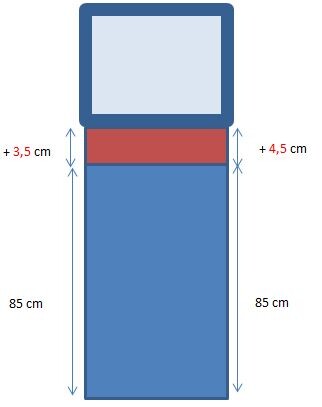

Buenos días,
me interesarían las siguientes preguntas:
1. ¿Existiría ya un defecto de construcción si un contratista general/empresa de construcción en una casa unifamiliar llave en mano instala una ventana de cocina de tal manera que, en el interior, justo debajo del marco de la ventana, donde teóricamente podría colocarse un alféizar interior o una encimera de cocina, se generan alturas diferentes (3,5 cm a la izquierda y 4,5 cm a la derecha) y como consecuencia se crea una inclinación, es decir, que un alféizar o una encimera solo podrían montarse ligeramente inclinados? Se refiere al área desde el comienzo del marco de la ventana (parte inferior, interior) hasta el cierre de la pared interior/sobre la repisa - es decir, la zona donde, por ejemplo, la encimera de la cocina podría instalarse hasta debajo de la ventana.
(He adjuntado un esquema, se trata del área marcada en rojo, que representa la "superficie de apoyo" debajo de una ventana, es decir, el alféizar interior)
2. ¿Qué significa la indicación "altura del antepecho 1,00 m" que a veces aparece junto a las ventanas en los planos? ¿Desde dónde (parte inferior del marco de la ventana o inicio de la hoja de la ventana?) hasta dónde (piso terminado? piso de solera?) se mide aquí (¿interior/exterior?)?
3. Supongamos que el suelo de solera ya se ha instalado en la casa. Al medir, el propietario ahora descubre que ya existe una altura de habitación de 2,47 m desde el suelo de solera hasta el techo en todas las habitaciones (aún sin baldosas/laminado), pero en el plano para todas las habitaciones se indica una "altura libre de habitación: 2,50 m". ¿Existiría aquí un defecto?
Sé que son preguntas específicas. Lamentablemente, no pude encontrar respuestas mediante una búsqueda en internet. Por eso, me alegraría mucho si alguien pudiera valorar la situación, incluso si es solo para una parte de las preguntas. ¡Gracias de antemano!

sobre 1) Más bien no, también es la pregunta de cómo puede estar mal en primer lugar. ¿Quizás una medición incorrecta? sobre 2) Yo opino que la medida se toma a partir del piso terminado. Sin embargo, muchos ejemplos aquí en el foro han demostrado que cada uno lo ve de manera diferente y la variedad es bastante grande sobre 3) Sí, la altura del techo puede variar aproximadamente 1-2 cm

Hola,
primero gracias por la respuesta.
1) Mediante una regla plegable y además verificado con un nivel de burbuja (ver foto). Pero la empresa constructora no puede simplemente construir el interior de la ventana torcido como quiera, ¿verdad?
2) Pregunta breve para entender: Según la medición desde el suelo de mortero (que todavía se va a alicatar, es decir, aprox. +2 cm) hay 88,5 cm hasta el marco de la ventana. Hasta la ventana (parte fija inferior, encima hoja abatible-oscilobatiente) serían 95 cm. Ahí faltarían 5 cm, lo cual me sorprende.
3) Ok, ahora mismo hay ya 3 cm y eso sin suelo acabado, ya que sólo está el mortero y el techo en obra (sin yeso, papel pintado, etc.). Esto significa que serán aprox. 245 cm en lugar de los 2,50 m de altura libre indicados en el plano. Eso, a su vez, podría ser ya un defecto, ¿no?

Cuando la encimera se coloca sobre el antepecho, no importa si está torcida, ¿verdad?
Lumpi_LE
10.11.2020 11:47:06
  • #5
1) El alféizar de la ventana, la encimera o algo similar ya se está instalando recto, por lo que no importa si está torcido. 2) Una interpretación de la altura del pretil es la altura de caída, entonces deberías medir desde la parte superior del suelo terminado hasta la parte superior del marco de la ventana. 3) Sí, eso sería un defecto, pero uno que no se puede cambiar, lo que lo hace difícil.
10.11.2020 12:06:28
  • #6
Los lados interiores de las ventanas no se construyen. Resultan de la mampostería.
¿Qué está torcido ahí? ¿La ventana no está en plomo? ¿O la pared exterior no está recta? Eso no importa, porque la ventana se cuña. Más tarde, un alféizar de ventana compensa cualquier "inclinación".
Medida en obra: desde la losa de cimentación hasta el final del antepecho (no lo sé exactamente).
Esto no juega ningún papel en el “problema” mencionado: al albañil o al planificador les da igual si eliges una ventana con marco más grueso o más delgado.
No lo creo. En 3 años el mortero autonivelante se asentará, entonces tendrás 3 cm más ;)
