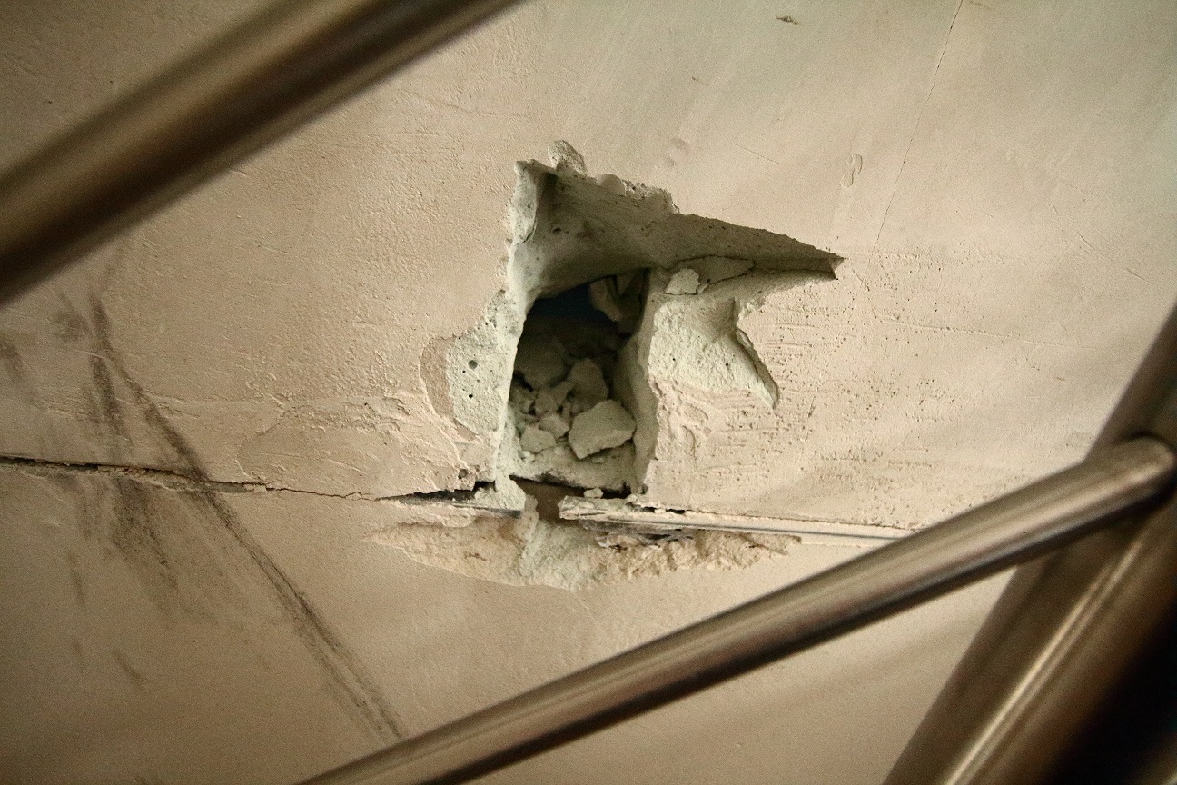

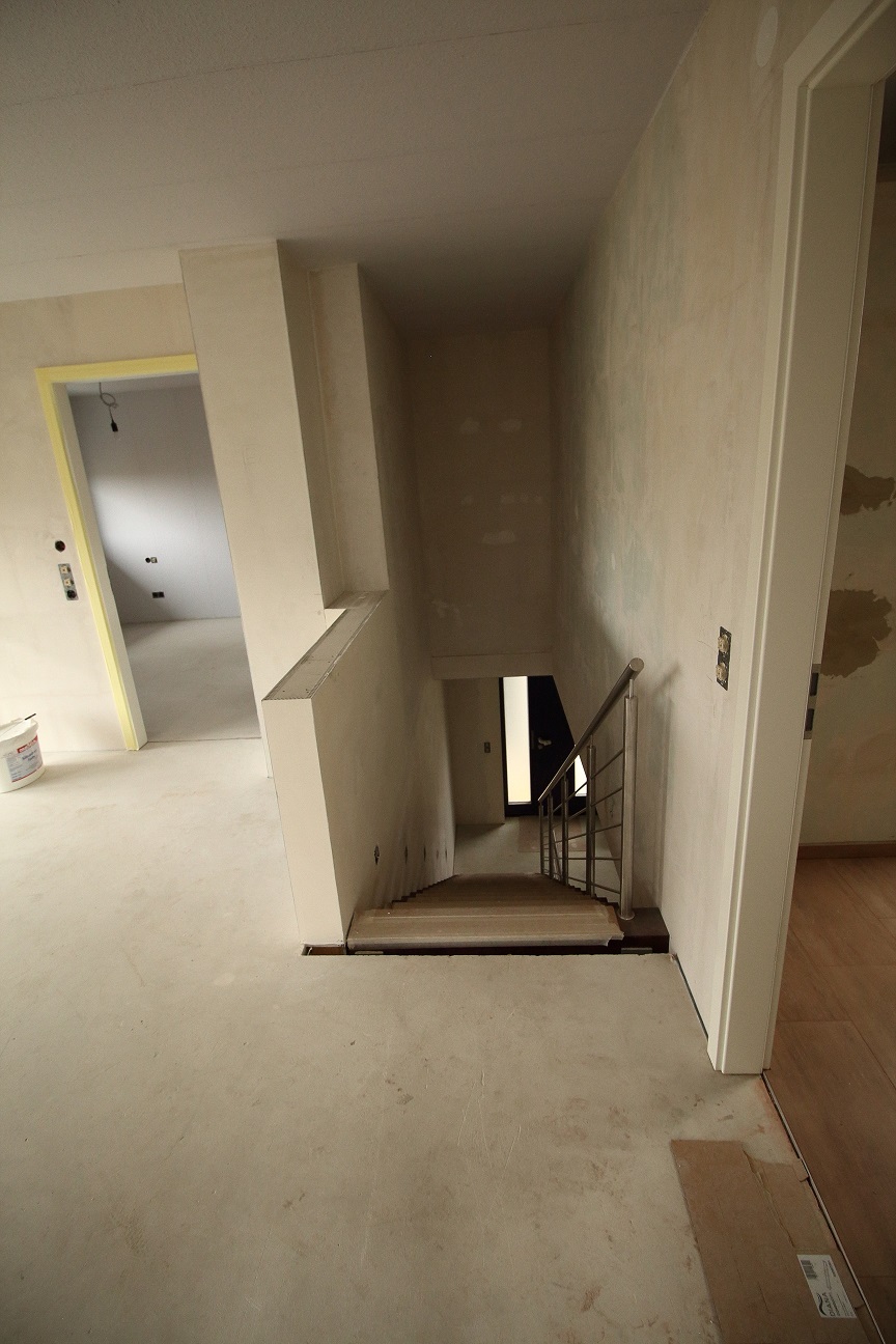

Como yo mismo realizo los trabajos de pintura en nuestra obra nueva, tengo algunas preguntas para los expertos aquí en el foro.
Se trata de una pared en la escalera que va desde el sótano pasando por la planta baja hasta el primer piso. En el sótano y en la planta baja la pared está enlucida con MP75. A partir del primer piso son paredes de placas de yeso enyesadas y lijadas. Además, en el primer piso, junto a la pared de placas de yeso, hay una pared de construcción en seco que reemplaza la barandilla de la escalera. Mi idea era cubrir todas las paredes con un revoque raspado de 2 mm. Sin embargo, en el remate de la pared de placas de yeso hacia el techo delgado hay instalada una guía metálica. ¿Debería retirarla y enyesar antes de revocar la pared o se puede enyesar el hueco con la guía puesta?
Se trata de la pared a la izquierda de la escalera. La guía se ve como en la primera foto.
Estoy muy agradecido por cualquier consejo.
