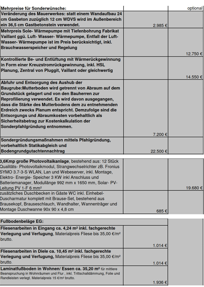

Hola,
estamos todavía al principio de todo el proyecto de construcción de la casa y estamos en conversaciones y comparaciones de ofertas con varios proveedores.
Ya hemos recibido algunas ofertas, solo quisiera saber qué opinan sobre la oferta que he adjuntado.
Queremos una casa de construcción sólida con bomba de calor aire-agua y sistema de ventilación central con recuperación de calor.
Los costos aumentados de cimentación se deben al suelo pobre.
Hemos mandado hacer un estudio del suelo, tenemos que hacer una cimentación con pilotes o pozo, y todavía estamos viendo quién ofrece este servicio, porque queremos hacer todo de una sola mano, pero aún no hemos comprado el terreno.
¿Qué opinan de los costos del sistema de ventilación central? Me parece que el precio es un poco alto.
Estaría muy agradecido por ideas y comentarios.
Muchas gracias de antemano
halmi
07.10.2020 14:35:26
  • #2
los precios son así, nadie más te va a instalar un sistema de ventilación en la casa, no es extremadamente caro ahora. El mayor timo es, en mi opinión, sin duda la mini planta fotovoltaica+almacenamiento, eso es usura². También puedes ahorrarte los costos adicionales para la bomba de calor geotérmica, no la volverás a amortizar ni en 100 años. Los costos adicionales para la construcción de la pared también son ilógicos, en realidad debería ser más barato.
Zaba12
07.10.2020 14:48:20
  • #3
La fotovoltaica es realmente una estafa. Casi 20.000 € netos por 3,6 kwp y un almacenamiento de 3 kw. Eso son unos 11 € netos de más. Además, los trabajos de excavación están tan hábilmente formulados que probablemente ni siquiera te hayas dado cuenta de que la modelización, la eliminación, el vertedero, etc., te costarán aparte.
Nordmanne_86
07.10.2020 15:25:48
  • #4
Gracias por las primeras respuestas, la instalación fotovoltaica solo se consideró como una opción, yo también encuentro el precio demasiado alto. Los costos dobles o aumentados para la cimentación se deben a la cimentación especial (anillos de pozo o cimentación por pilotes) y esta empresa de construcción aún tiene un constructor de obras subterráneas que puede hacer algo así.
Ybias78
07.10.2020 15:27:00
  • #5
¿Son todos precios netos o brutos? Ten en cuenta también que las ofertas actualmente se emiten con un [16% MWSt.].
La energía fotovoltaica es un abuso. Nuestra instalación de 9,9 kWp costará aproximadamente 16.000 € brutos del [GU]. Externamente probablemente bajará unos 1.000-2.000 €. El valor orientativo para la energía fotovoltaica es de aproximadamente 1.500 € por kWp bruto. Para el almacenamiento, alrededor de 1.000 € por kW/h.
Grundaus
07.10.2020 15:32:20
  • #6
