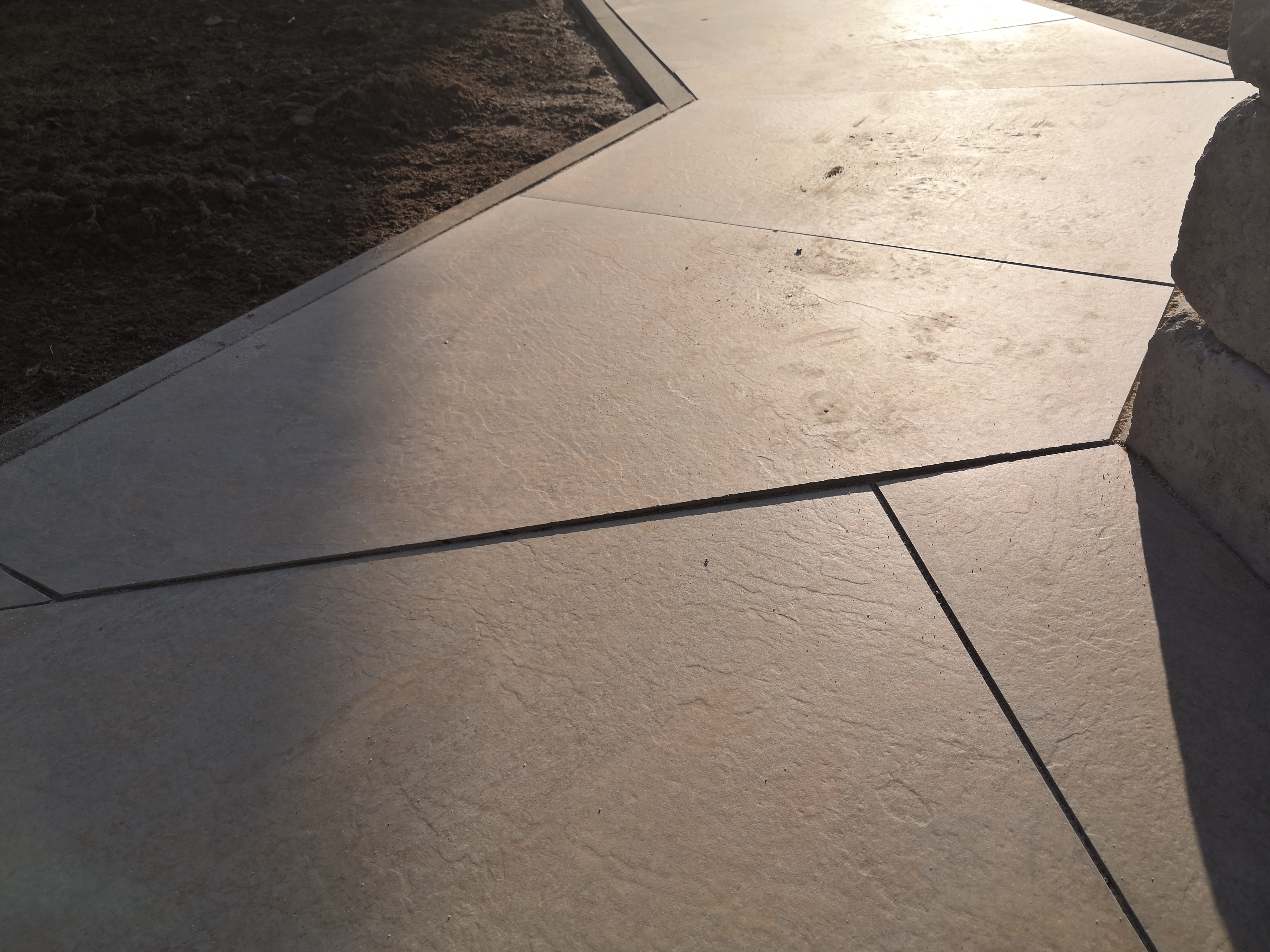

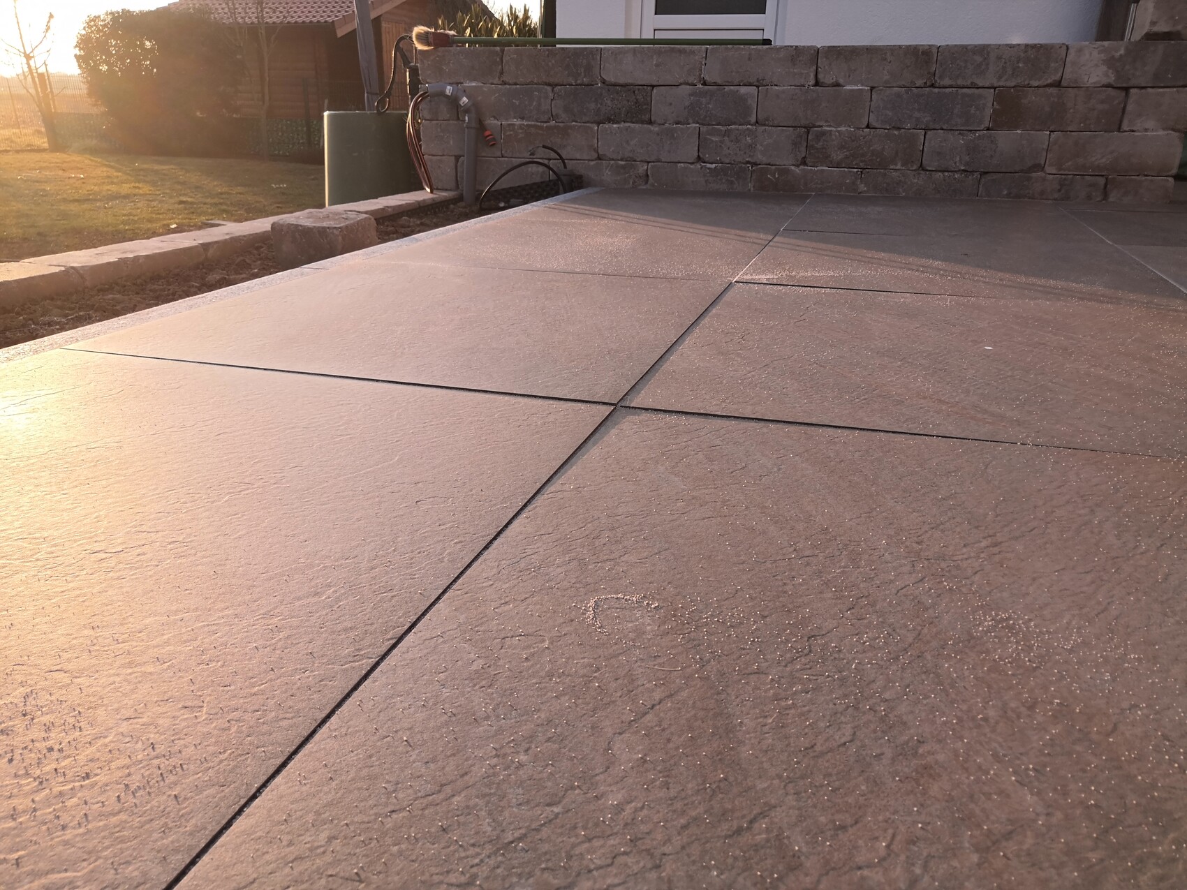

En noviembre de 2024 reformamos nuestra terraza. En realidad, el jardinero quería empezar a mediados de septiembre, pero lamentablemente hubo un retraso. Mi esposa quería losas lo más grandes posible para tener la menor cantidad de juntas en las que pudiera crecer maleza. Se eligieron losas con dimensiones de 80 x 80 cm, con un grosor de 3 cm, después de que el jardinero lo recomendara debido al mayor peso. Las losas se colocaron sobre una cama de grava. Los trabajos se terminaron a finales de noviembre, es decir, en una “época gris” sin sombras. La factura final se pagó en diciembre, no se realizó una aceptación formal.

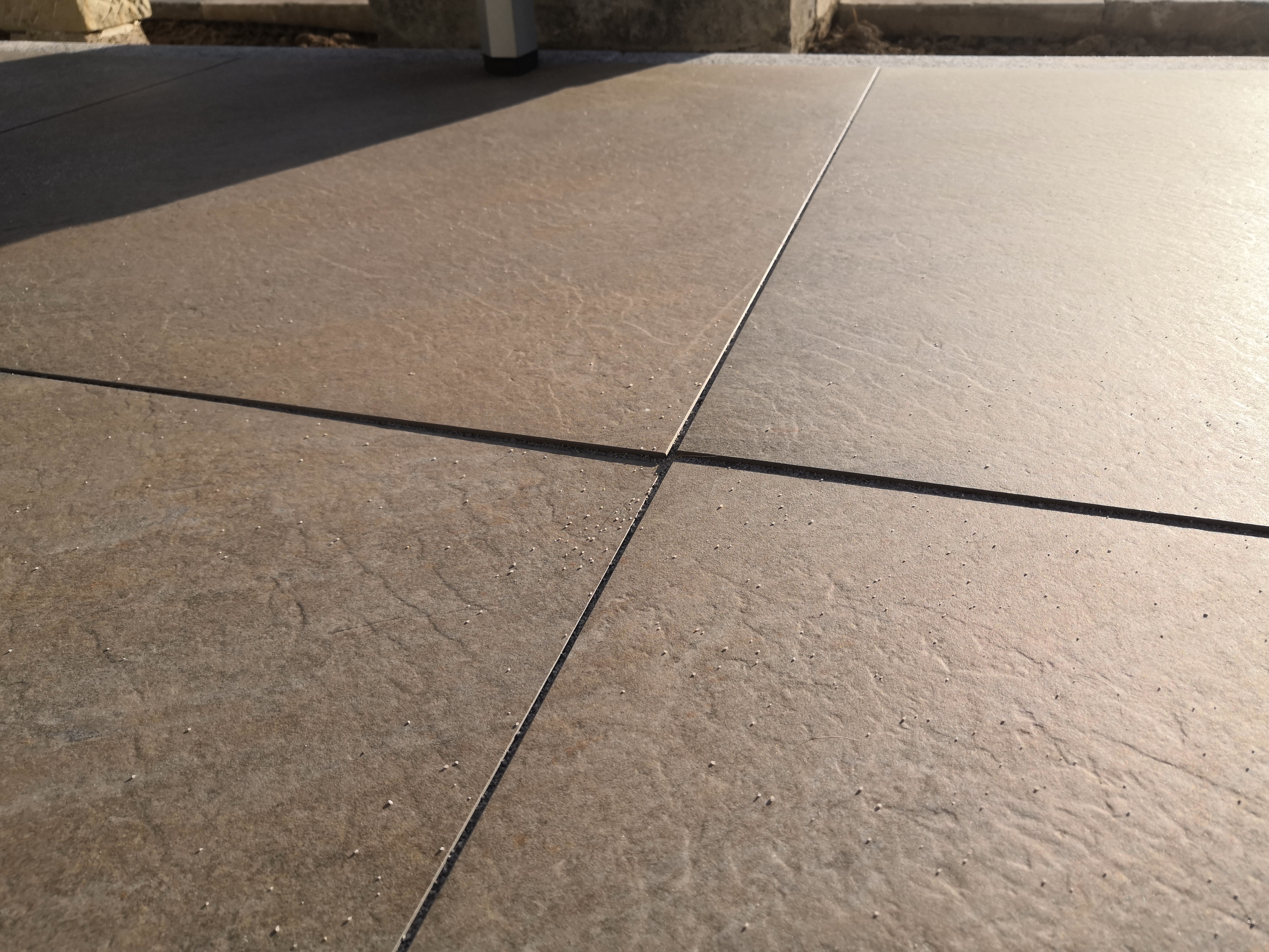

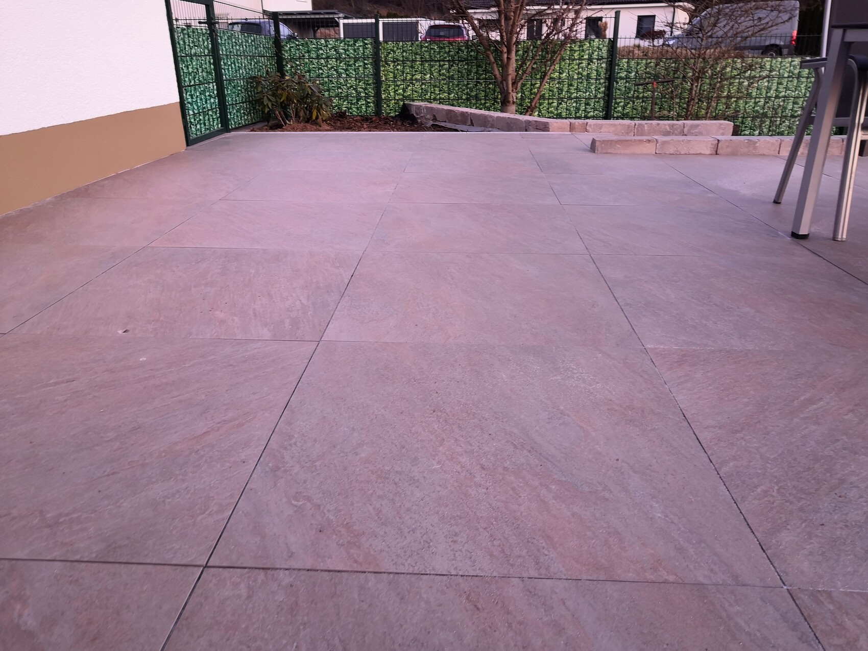

En invierno no hubo sol, o no estuvimos en la terraza. Ahora, en los primeros días soleados con el sol bajo, hemos notado sombras en el área de los bordes/juntas, no en todas partes, pero sí en varias losas. Al observar más de cerca, nos dimos cuenta de que los desplazamientos de una losa a otra de hasta aproximadamente 3,5 mm provocan las sombras. ¿Estos desplazamientos están aún dentro de la tolerancia? El jardinero dijo que había nivelado exactamente la cama de grava y que no era culpa suya sino de las losas “deformadas”, que cuanto más grandes son, mayor es la deformación por fabricación. Cuando el sol se pone ya no hay sombras y la superficie se ve bastante bien, véase la última foto (181026).

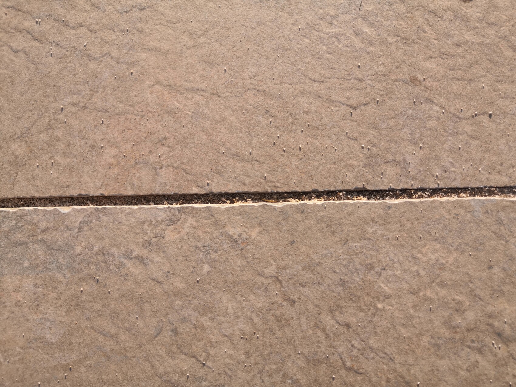

¿Son aceptables las astillas (foto 162617) en las losas cortadas con waterjet?

Me parece que está instalado de manera excelente.

Tema difícil. A las tolerancias de fabricación del fabricante de las placas se suman las del paisajista y ya parece como en las imágenes. Creo que no podrás hacer mucho al respecto. Comprar un martillo para colocación de adoquines e intentar nivelar un poco por ti mismo. Así lo hice con nuestros bloques de hormigón en la entrada.

Con placas de 3 cm de grosor no empezaría a martillar ahí.
Desde mi punto de vista, ese es el estado de la técnica. Con el tiempo se asentará aún más...

Directamente en Split hay reglas y en realidad no debería hacerse.
Altura máxima de la cama de grava 2-3 cm. Los bordes y juntas deben estar equipados con soporte de cama de grava.
Y por último, todo se asienta de todos modos.
Por eso, soportes para placas que sean ajustables. De lo contrario siempre tendrás ese problema.
