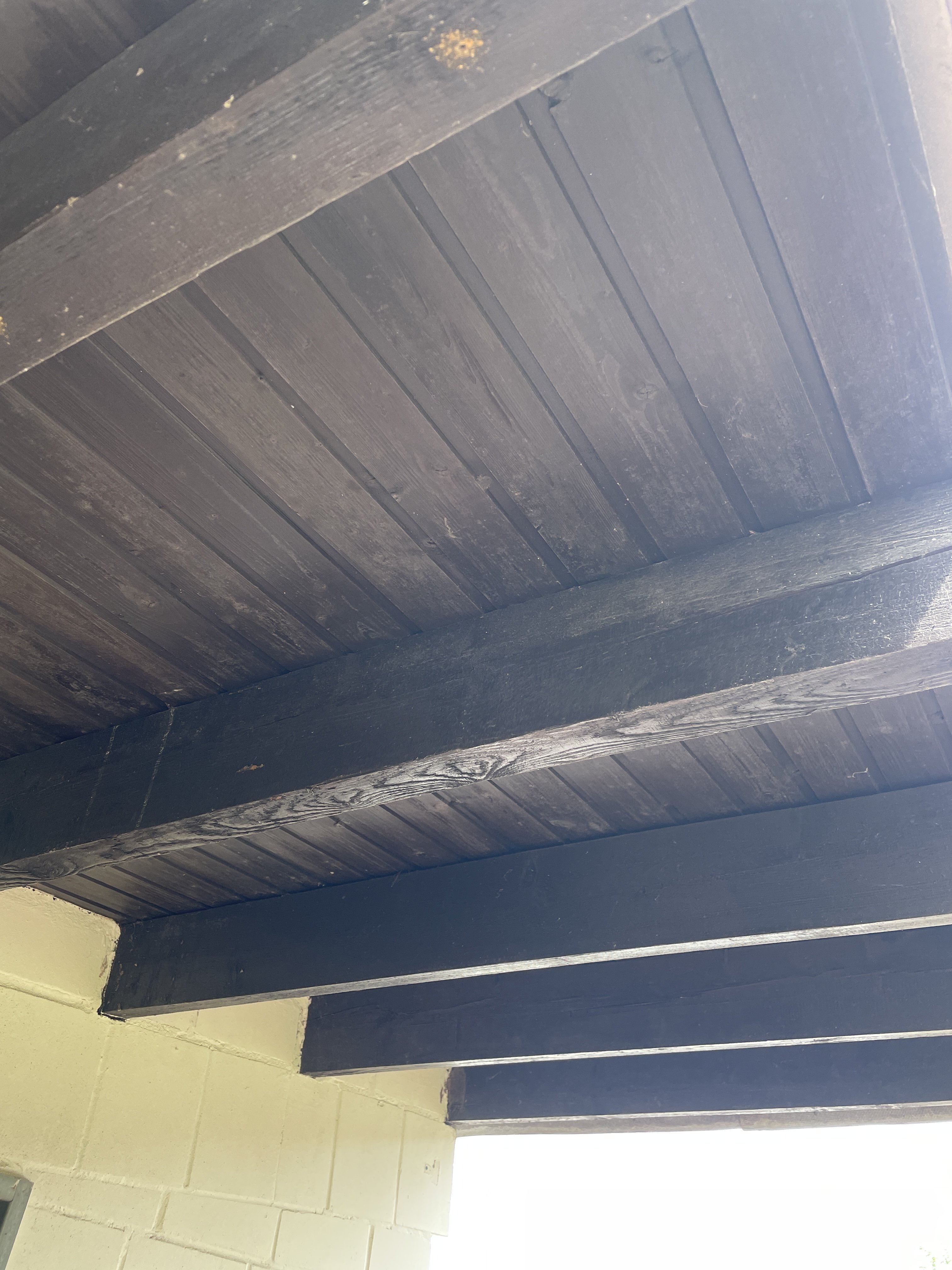

Hola,
queremos darle un poco de nueva pintura al bungalow y al garaje de mis padres. Esta ya tiene aproximadamente 30 años.
Las grietas las arreglaremos con [Fassaden Rissdichter] (una especie de acrílico) y los daños pequeños en el revoque con revoque de silicato.
El voladizo del techo es de madera y se quiere pintar más claro. La pregunta es si toda la madera debe lijarse o si se puede pintar en este estado. Por supuesto, nos gustaría que hubiera una forma de pintar la madera sin lijarla.
Las pequeñas daños en el zócalo queremos arreglarlos con revoque para zócalos.
Al final del día, obviamente no esperamos una calidad como la de una empresa de pintura, por lo que no tiene que quedar 100% perfecto. Solo queremos embellecer un poco la casa con nuestros propios medios.

No se puede decir ahora solo por una imagen. Me parece que tu madera fue pintada con Carbolineum. Podrías oler si huele a alquitrán. Entonces sería ese. No lo lijaría. Podría contener toxinas. De todos modos, primero hay que aclarar qué tipo de tratamiento de madera es. Después se puede y debe seguir decidiendo. Carbolineum tampoco tiene sentido lijarlo, ya que penetra profundamente en la madera. pero como se puede ver bien en la imagen, se mantiene.

Lamentablemente ya no podemos preguntarle a la persona con qué fue pintada. Pero no huele a alquitrán. En nuestra opinión, fue un esmalte protector para madera.

Es es difícil decir algo al respecto si no se conoce el color utilizado. Siempre tengo restos en el sótano.
