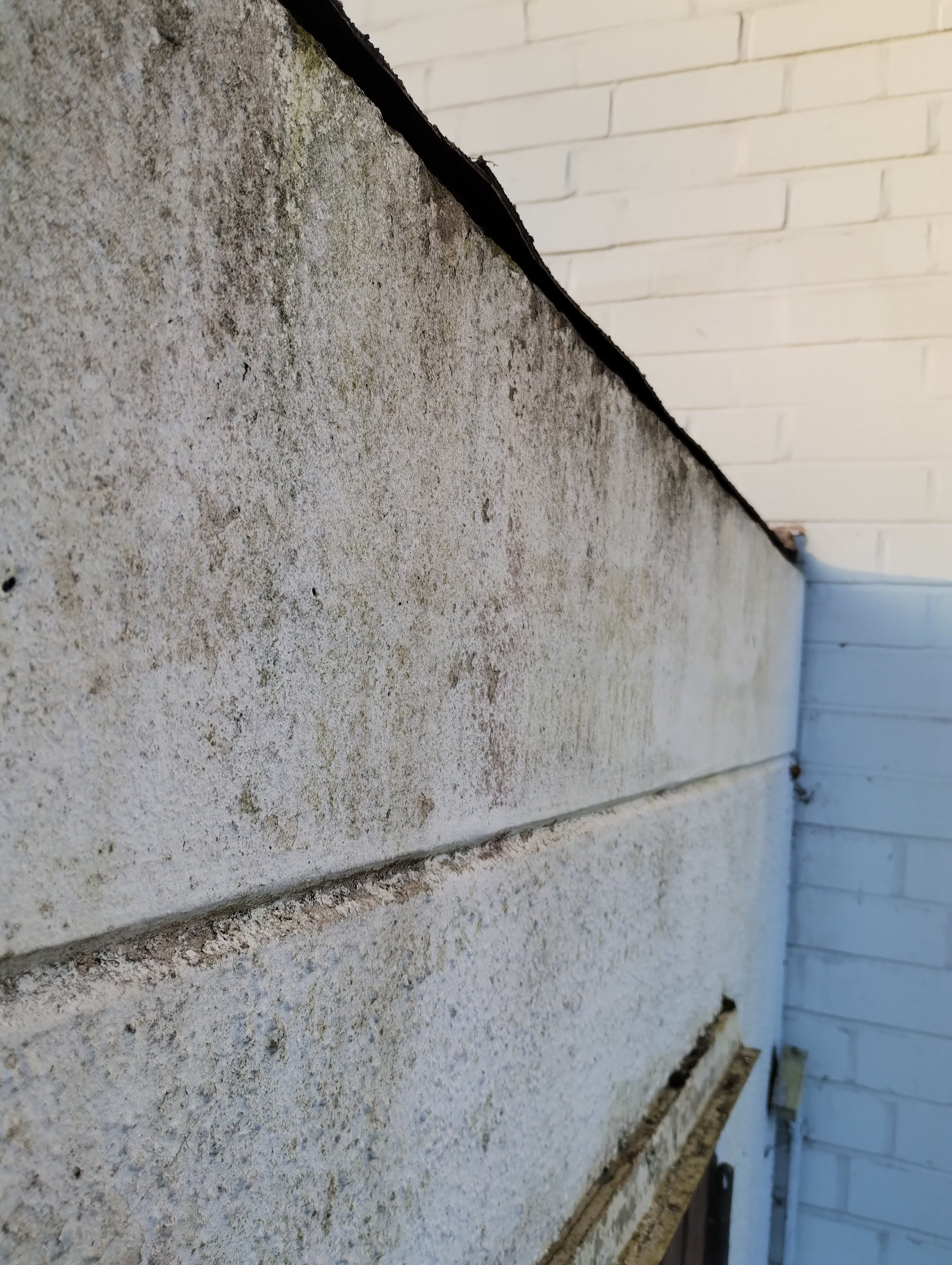

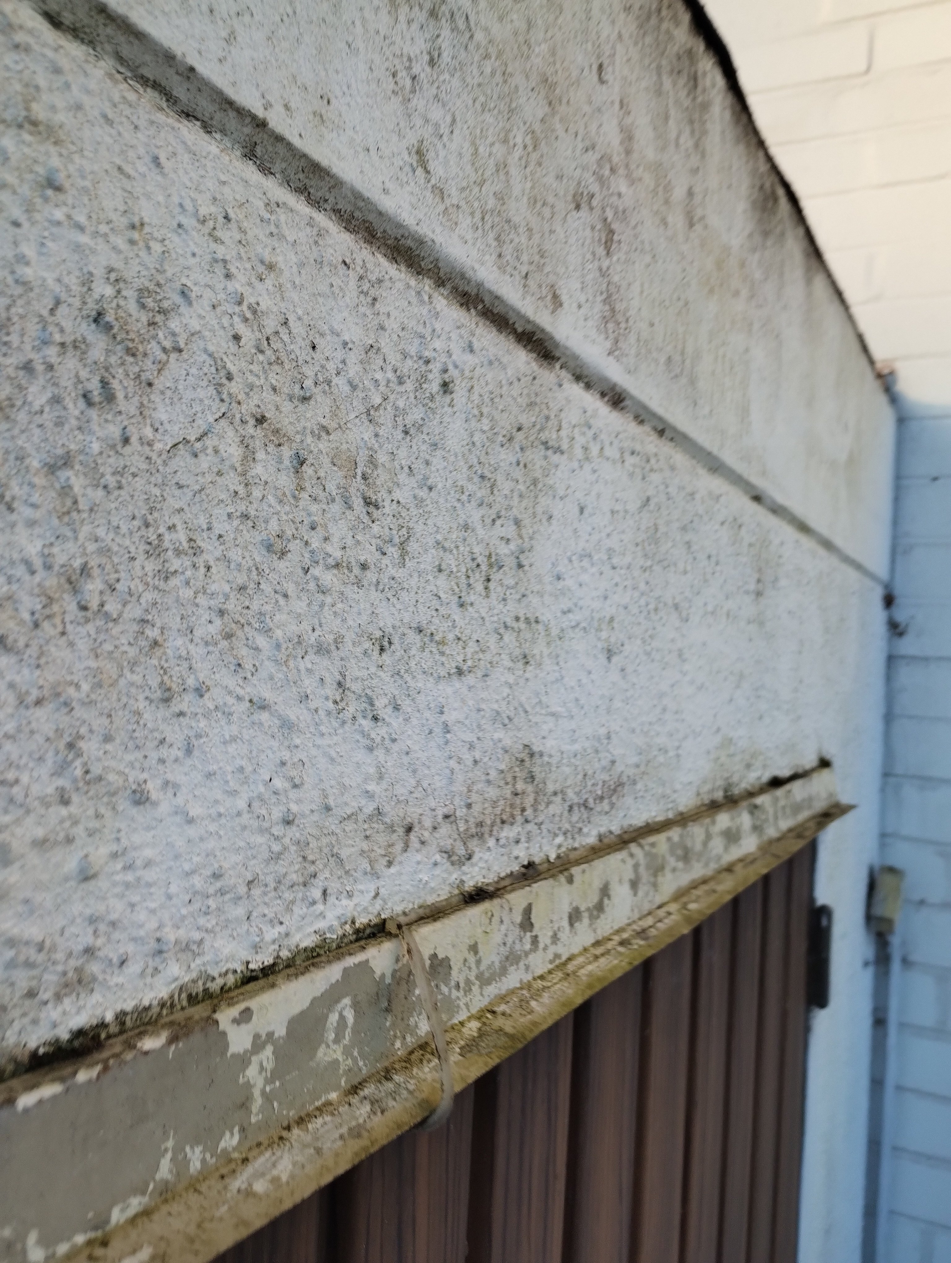

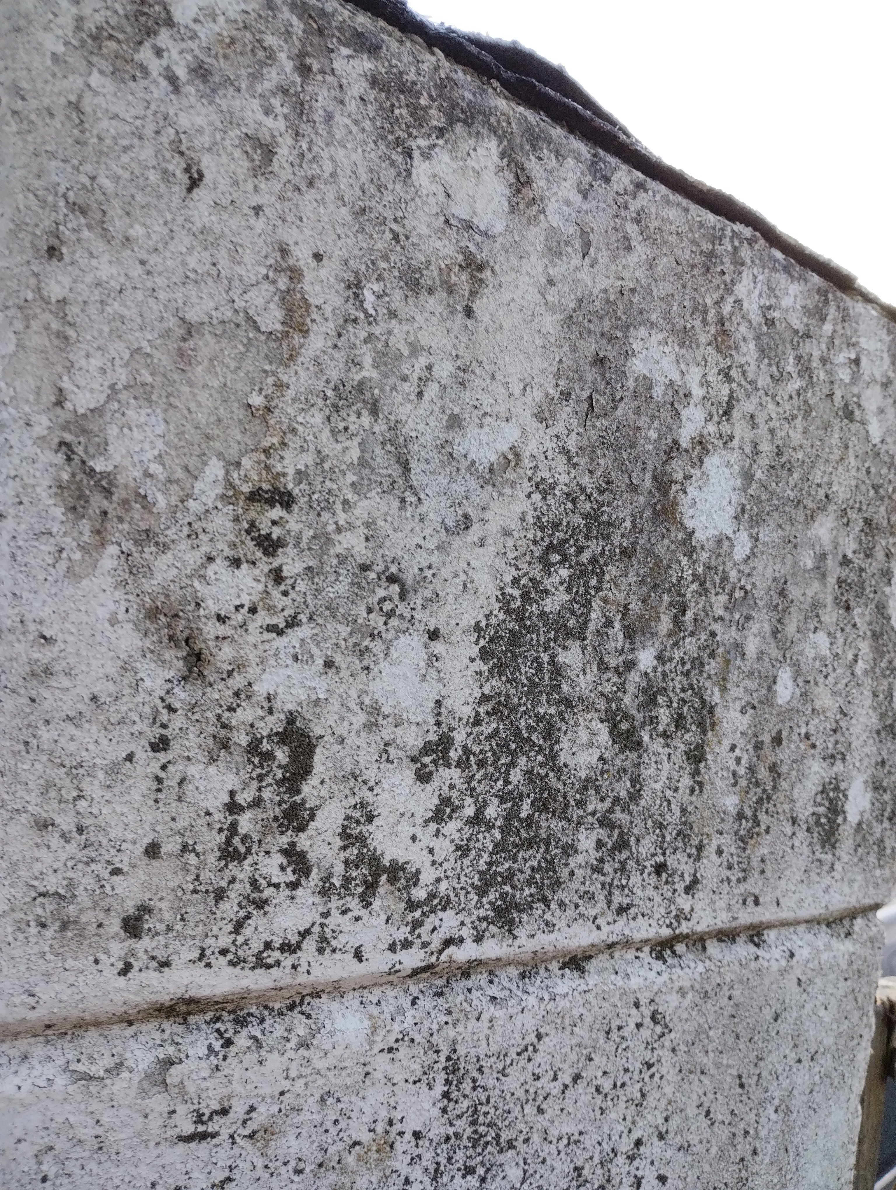

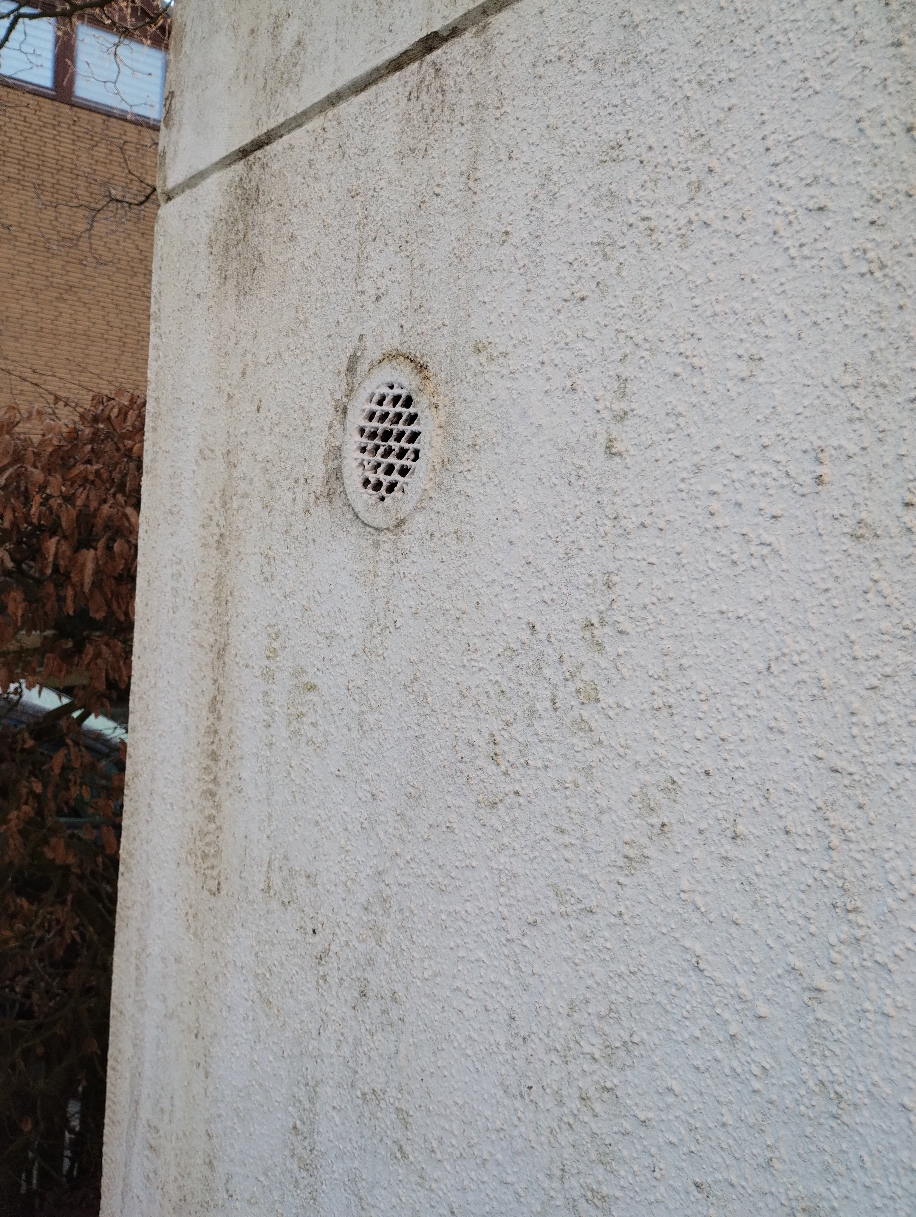

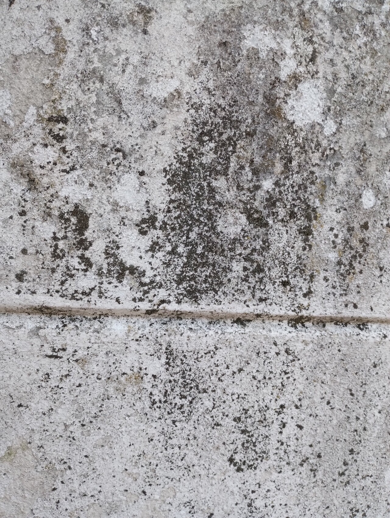

Hola comunidad del foro,
adjunto fotos de nuestro garaje. El garaje pertenece a nuestra casa, que compramos el año pasado y fue construido en 1978.
Nos gustaría que el garaje volviera a ser blanco.
¿Se puede simplemente pintar encima otra vez o hay que eliminar primero las acumulaciones o incluso es moho?
Muchas gracias de antemano por sus comentarios.
03.02.2025 22:22:21
  • #2
Pueden ser líquenes. Se pueden eliminar con los productos correspondientes del ferretería. Luego hay que eliminar lo que se desprenda. Cerrarlos grietas de manera profesional. Para eso seguramente alguien aquí se pondrá en contacto. Al final se pinta.
