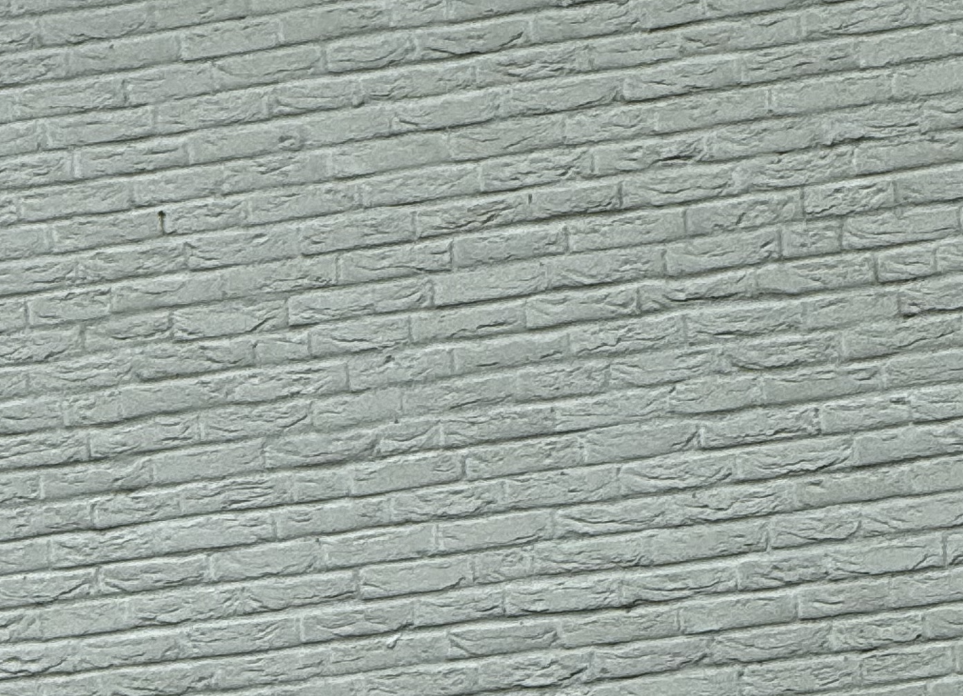

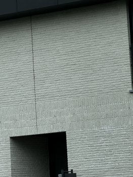

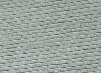

Hola a todos,
estamos buscando urgentemente la fachada que se muestra a continuación. ¿Alguien puede decirnos cómo se hizo o podría ser ladrillo cara vista?
Nuestra arquitecta sospecha "hormigón con un moldeado en matriz".
¡Gracias a todos y saludos!
schubert79
21.08.2024 11:55:51
  • #2
Lo mejor es tocar el timbre y preguntar directamente. ¡Nosotros también lo hicimos así!
fluxxx_
21.08.2024 12:03:00
  • #3
Lamentablemente, fue en nuestras vacaciones en Holanda y ya estamos en casa.
Schorsch_baut
21.08.2024 12:12:53
  • #4
No creo que sea hormigón fundido, ya que las juntas (en el recorte que no está ampliado hasta volverse borroso) son visiblemente más claras. Alguien tendría que haber repasado cada junta con un pincel.
fluxxx_
21.08.2024 12:14:38
  • #5
Genial, ¡muchas gracias a ustedes! Entonces deben ser ladrillos o ladrillos caravista.
Schorsch_baut
21.08.2024 12:18:12
  • #6
O revestimientos de tira. Pero si miro las esquinas, apostaría por ladrillos. Puedes buscar light grey brick. Aparecen, además de papeles pintados, varias imágenes.
