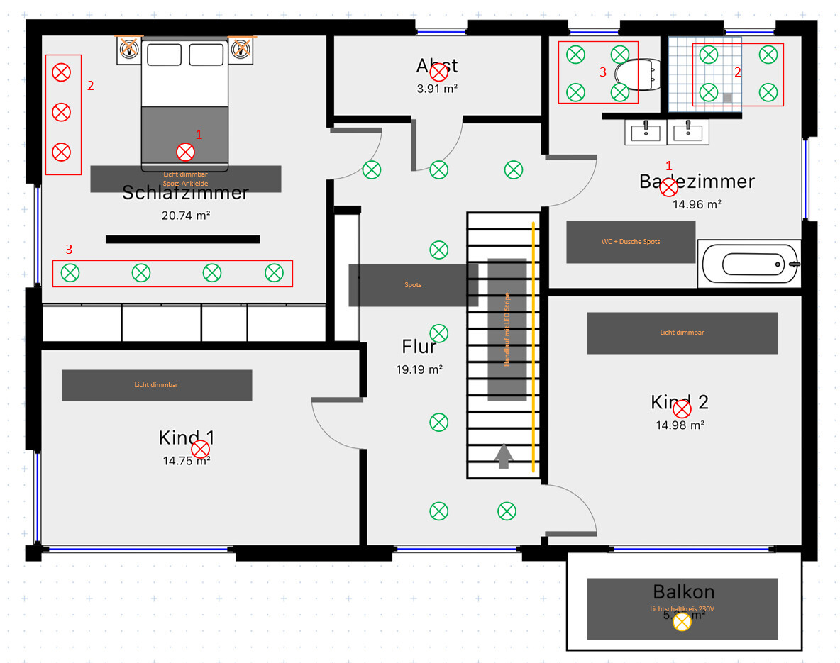

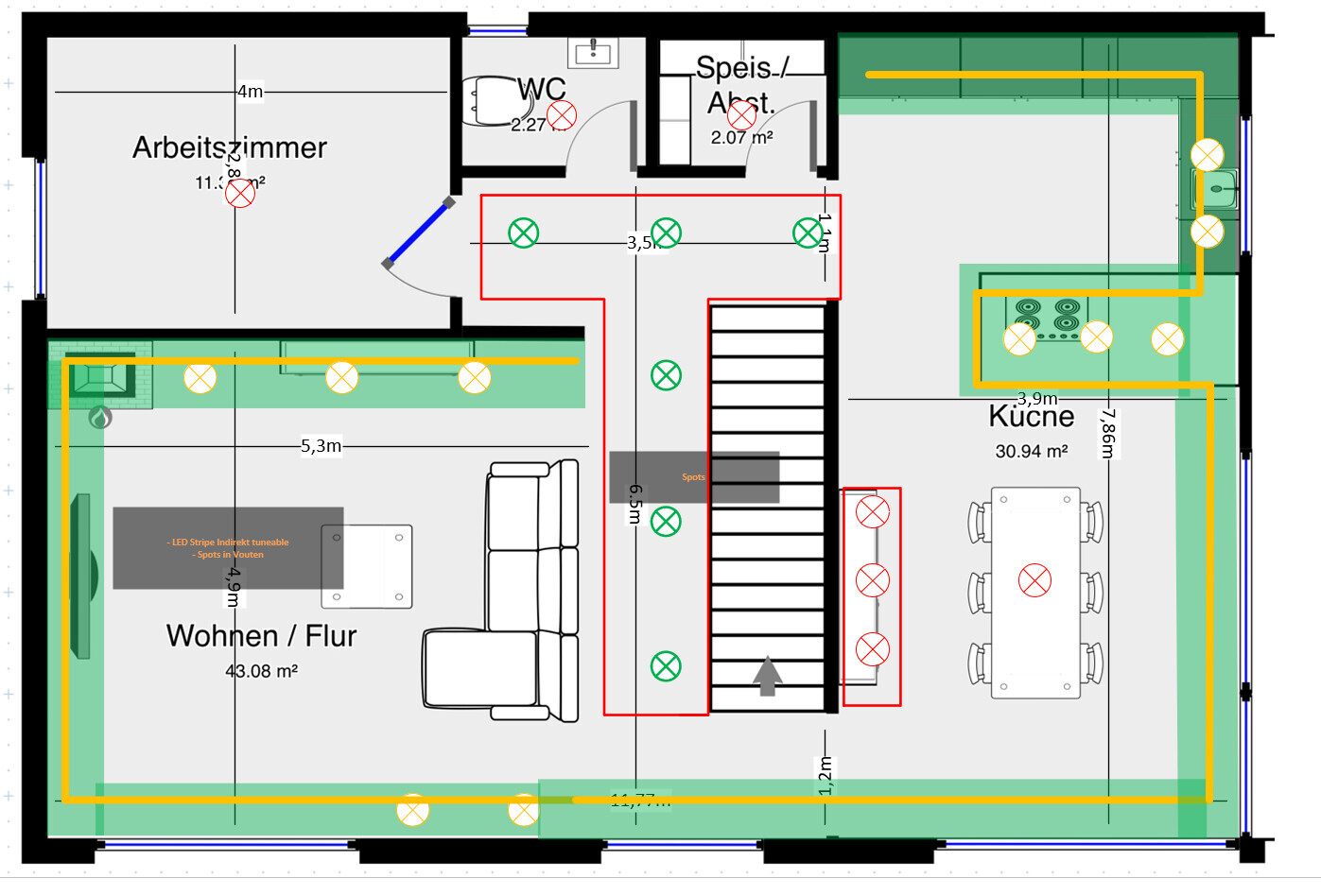

Hola a todos,
estamos finalizando la planificación eléctrica para, entre otras cosas, planificar las correspondientes salidas en el techo. ¿Qué opinan y dónde ven aún potencial de mejora?
Ayuda para la lectura:
- Verde: Spots en cajas Halox
- Rojo: Punto de luz simple (montaje superficial de p. ej. focos o lámparas)
- Amarillo: Spot en elemento de drywall (por eso la cantidad y posición aún es variable)
- Rayas verdes: Elementos de drywall para luz de cove
- Rayas amarillas: Tiras LED
He enmarcado y en parte numerado los grupos de conmutación.
Para las habitaciones infantiles y la oficina, pensé en pasar los cables como 5x1,5 para más adelante poder añadir, por ejemplo con techos suspendidos, un buen concepto de iluminación. El manejo será por medio de KNX.
Me ahorro aquí la planificación para el sótano con recibidor, porque es rutina. Los planos tampoco corresponden exactamente a la planificación actual de obra, así que no juzguen las medidas ni nada parecido, el arquitecto colocará las salidas correctamente.
Un saludo

Entonces yo diría. Volver a la mesa de dibujo y empezar de nuevo.
Una vez más, demasiados focos/luces empotradas. Sobre todo la orgía de agujeros en el baño. ¿Cuál es el sentido profundo de todo esto? En la era de los LED se puede lograr lo que quieres con muchas menos fuentes de luz individuales y además de forma mucho más homogénea. Si planeas tres grupos de luz en el baño, simplemente pon tres paneles empotrados, de techo, con forma redonda o cuadrada. Estos proporcionarán luz más que suficiente, posiblemente también en la variante de luz blanca variable (TW). De todos modos, lo pensaría en una construcción nueva, si no se ha hecho ya.
8 elementos de luz en un pasillo de 20 m² es otra vez nivel de consultorio médico.
Por lo demás, la idea básica no está mal con muchos grupos de luz. Sin embargo, posiblemente pensaría también en algunas lámparas de pared aquí y allá y en luces de fondo en las zonas de medios. Iluminación para terraza y jardín.
En la cocina no está del todo claro si se ha previsto la luz sobre la encimera, etc.

Sí, reduce los focos, totalmente exagerado. Por ejemplo, sobre el [Klo] y la ducha basta con un solo foco, quizás en la ducha dos.
