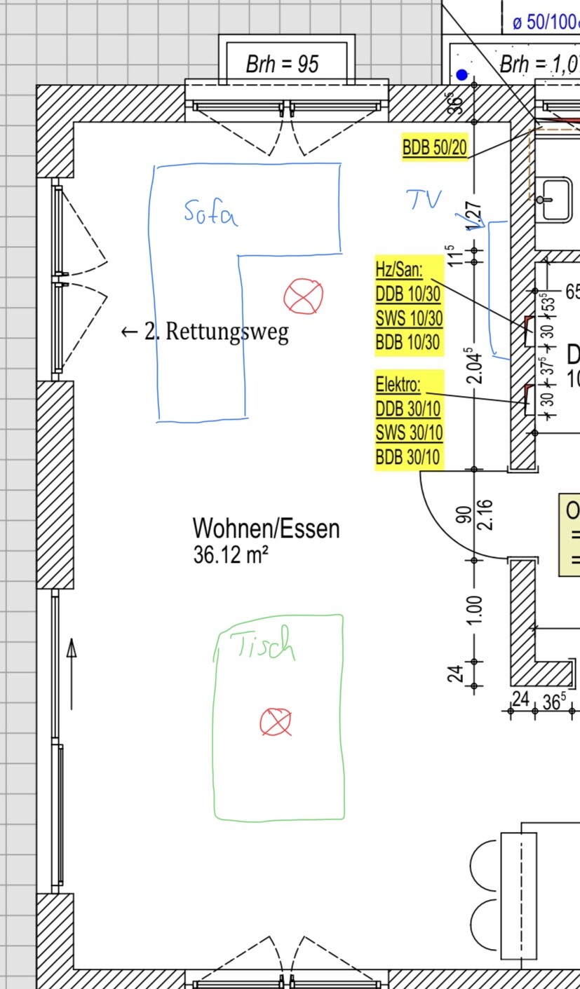

Hola a todos,
mi esposa y yo estamos planificando la construcción de una casa unifamiliar. Ahora hemos hecho la planificación eléctrica junto con el electricista. Actualmente, solo está prevista una lámpara de techo en la sala de estar. Posiblemente se podría colocar una lámpara de pie en una esquina. De alguna manera nos gustaría tener la posibilidad de reducir un poco la luz al ver la televisión, para que no deslumbre. Pero como los focos LED empotrados en el techo de hormigón son extremadamente caros con nuestro promotor, estamos buscando alternativas a ellos.
¿Tienen consejos o sugerencias sobre qué se podría hacer además de la lámpara de techo?
Un saludo
Michael

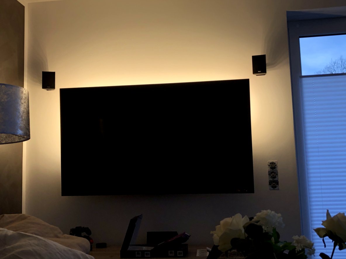

Pega la tira de LED en el televisor. Eso es una buena iluminación indirecta.

Elegiría una lámpara de pared con luz blanca cálida detrás del sofá, en la esquina entre las ventanas, y una iluminación indirecta en la pared del televisor. Tal como está en el dibujo, me parece que quedaría muy oscuro con sombras molestas.

lo de la lámpara de pared suena bien, ¿qué iluminación indirecta pondrías en la TV?

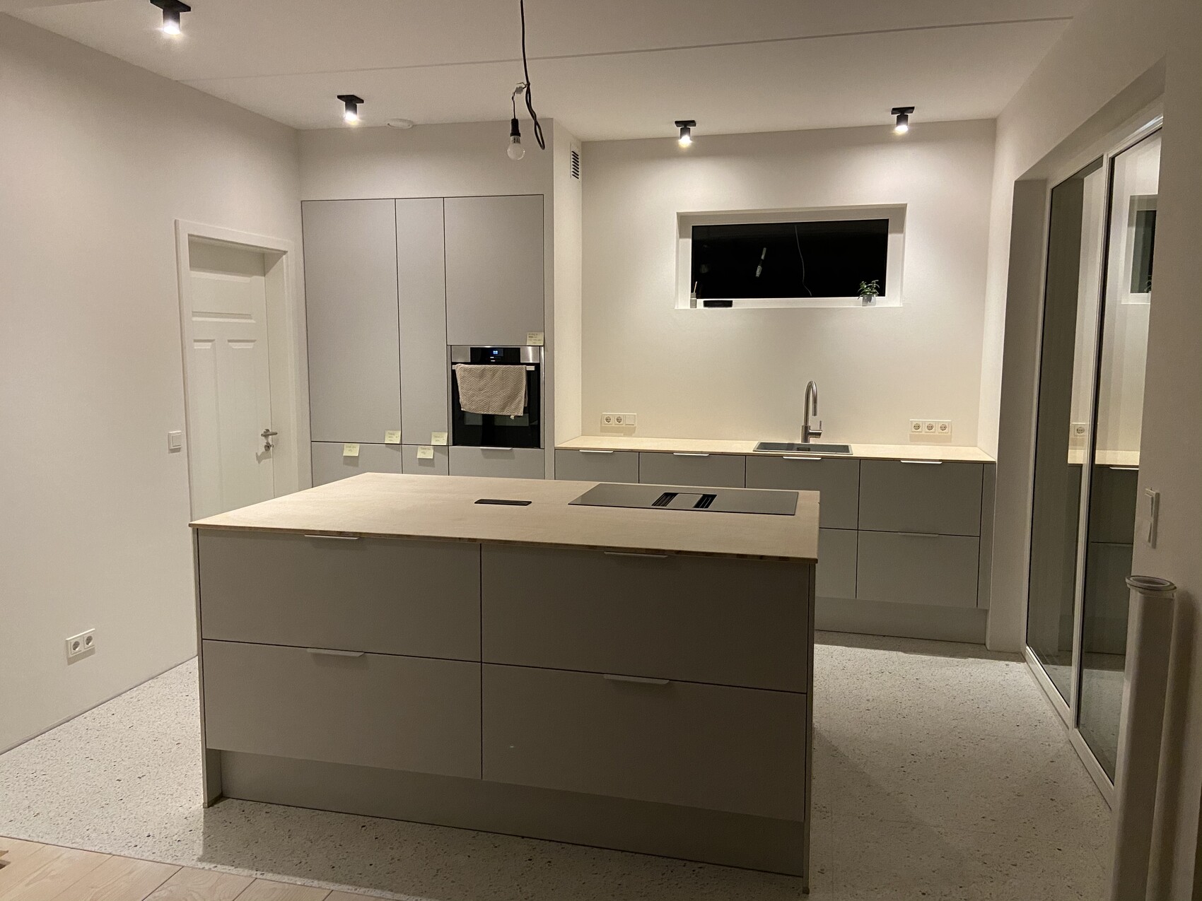

Yo habría (también después) hecho simplemente agujeros para focos empotrados en lugar de spots. Y luego usar focos de superficie, que por ejemplo también podrían ser regulables. Nosotros los pusimos en nuestros agujeros para spots porque después de todo no nos gustaron los spots normales.
