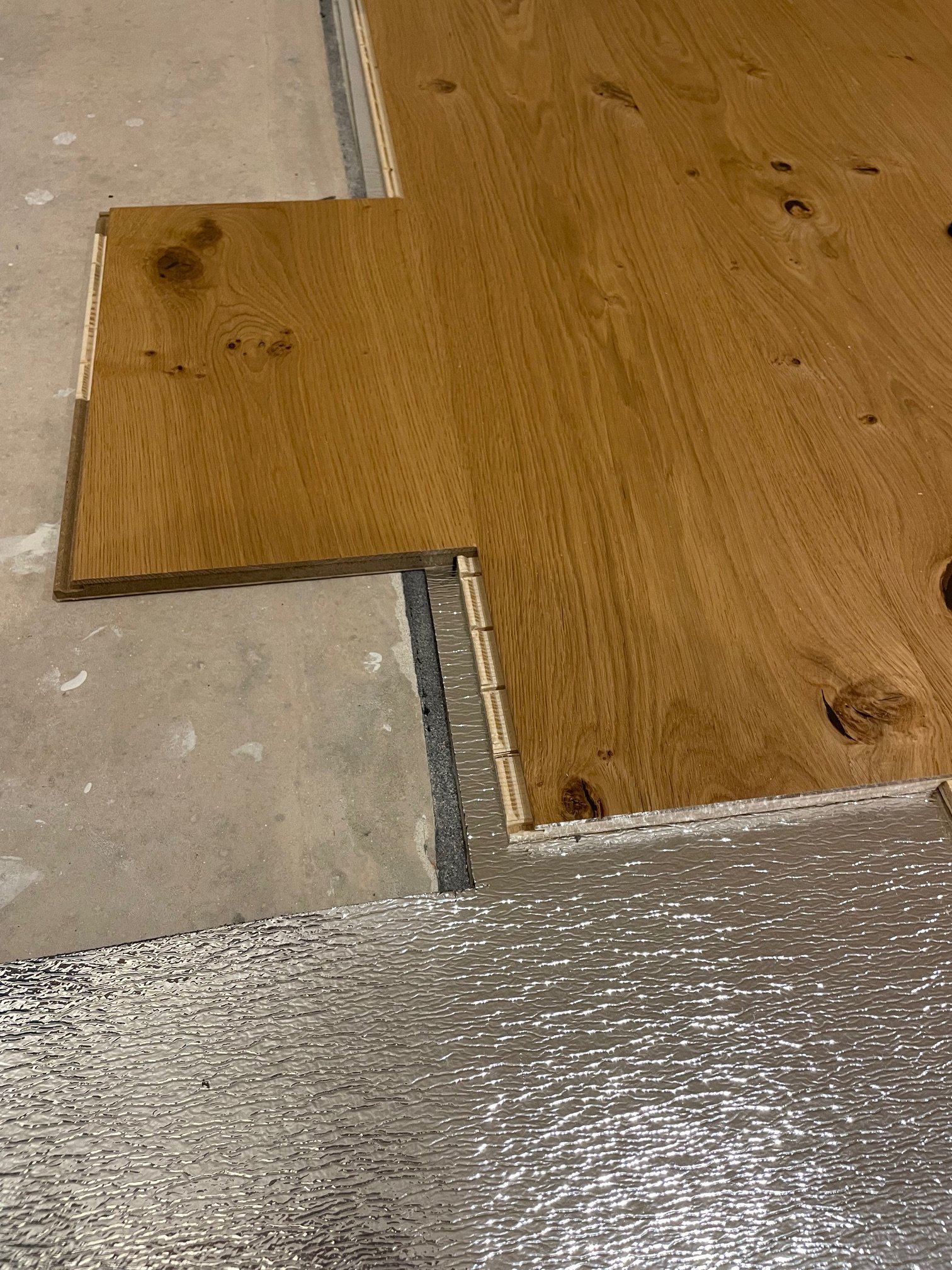

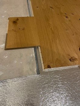

Hola, queridos trabajadores diligentes,
hoy ayudé espontáneamente a un amigo a seguir colocando el parquet.

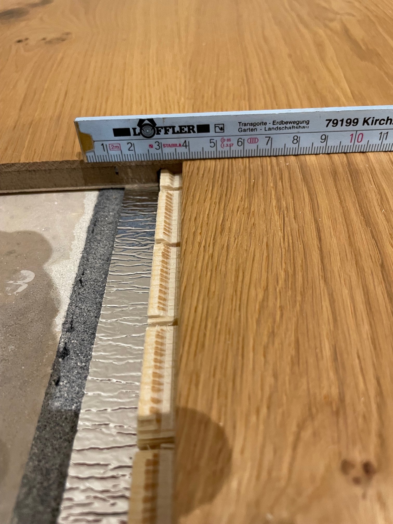

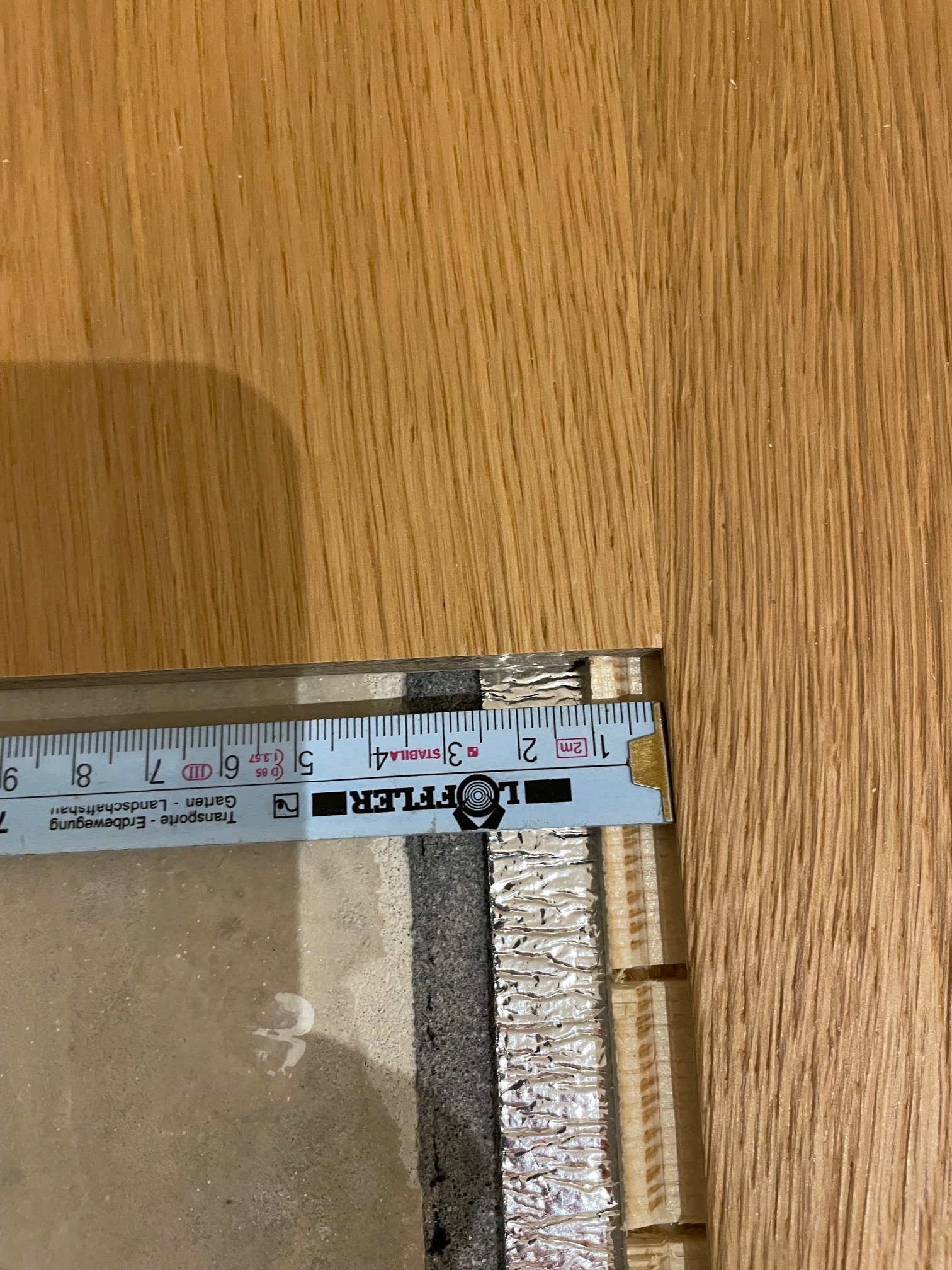

Ahora hay el siguiente problema en la junta de dilatación del solado. Esta está a diferente altura, diferencia aprox. 1 mm.
Desafortunadamente, se descuidó corregir esto de antemano. ¡Así que debe haber una solución espontánea! Así que otra vez un desafío.
De repente pensé en una junta de dilatación con corcho, pero entre medio quedaría solo una pequeña tira de parquet. ¿O simplemente empezar la lámina aislante en el lado más alto un poco más tarde, ya que es solo una lámina delgada que actúa como barrera contra la humedad, de modo que se iguale más o menos?
¿Alguien tiene una sugerencia o idea para una buena solución? ?
Muchas gracias de antemano y a todos una tarde de domingo relajada
xxsonicxx
16.12.2024 09:00:10
  • #2
Lo siento... son 3 mm de diferencia en lugar de 1 mm... fue tarde ayer.

Ayuda un momento, solo para que yo también lo entienda: la diferencia de altura entre los dos solados son esos 3 mm, ¿verdad?
Desde mi punto de vista hay dos opciones:
- ignorar y continuar colocando
- hacer una interrupción con junta de dilatación en ese lugar.
Para tomar una decisión me faltan datos - ¿es la transición a otra habitación o al pasillo? ¿Por qué hay una junta en el solado justo en ese lugar? Preguntas y más preguntas.

- sí, así parece.
ignorar y seguir instalando
- entonces se tambalea, o como se quiera llamar. La tabla inferior está, por decirlo así, en el aire
poner una interrupción con junta de dilatación en ese punto.
- ¿cómo se comporta si el trozo restante del parquet tiene solo 2,5 cm antes de que venga la junta de dilatación? Creo que habría que pegarlo para mayor durabilidad
Para tomar una decisión me faltan datos - ¿es esa la transición a otra habitación o al pasillo? ¿Por qué hay una junta en el solado justo en ese lugar? Preguntas y más preguntas.
- las preguntas en realidad no son importantes para decidir cómo seguir, porque no cambian el problema.
- no es una transición. Se puso una junta de dilatación en el ático, no me preguntes por qué. Quizás porque si no la superficie sería demasiado grande?

Vaya, ¿entonces está justo en medio de la habitación? Vaya.
¿Cuántos metros ya están colocados? ¿Puedes seguir colocando? Si una tabla está justo sobre la junta, no me preocuparía. El instalador realmente se durmió en los laureles.

Francamente, al menos sacar 50 cm desde el alzado y luego alisar la pendiente.
