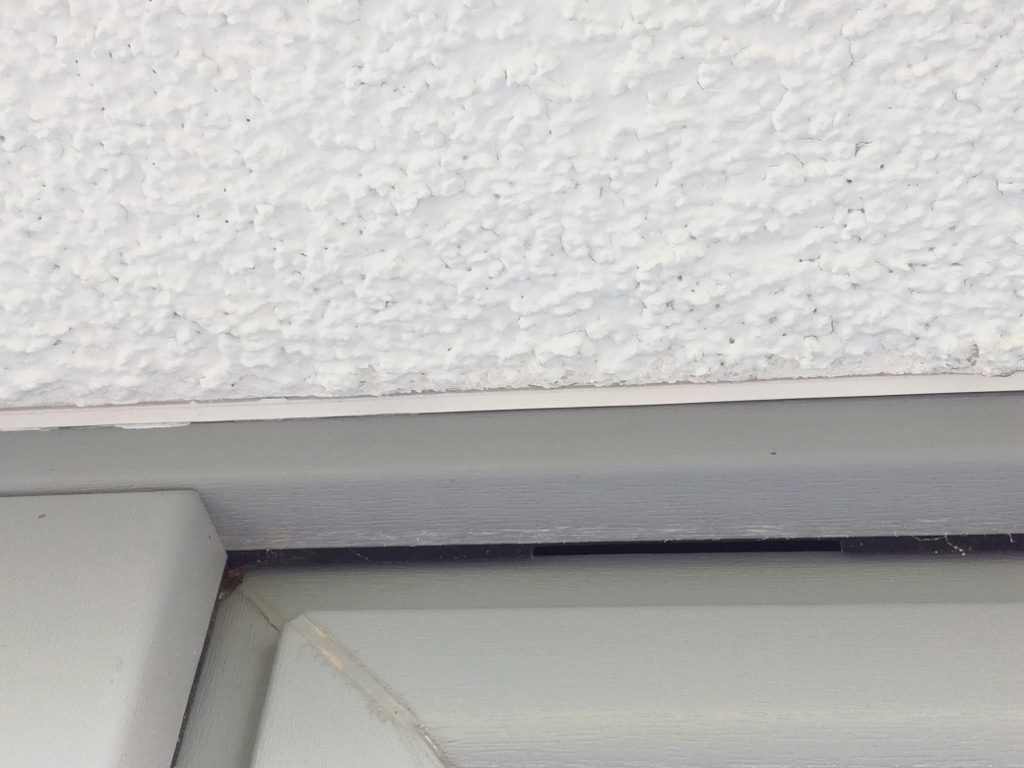

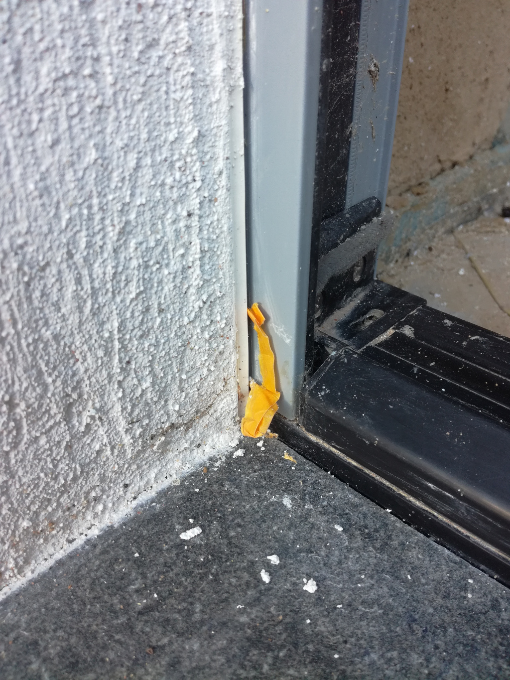

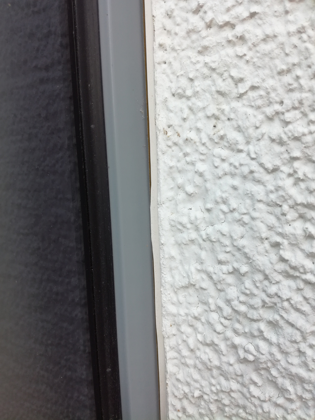

Queridos miembros del foro,
hemos aislado nuestra casa bastante grande por aproximadamente 50.000 con 18 cm de lana mineral. En los elementos de unión, como ventanas y puertas, se ha pegado un perfil (lista telescópica de tejido). Este perfil tiene en realidad la capacidad de compensar ligeras dilataciones (hasta 2,8 mm).
Sin embargo, en nuestro caso, el perfil se ha despegado de casi todas las ventanas y puertas, de modo que ahora hay una separación de aproximadamente 2 mm entre las ventanas y el perfil. Se puede insertar una espátula japonesa o papel unos 2-3 cm detrás. Se descarta que las dilataciones demasiado grandes sean la causa, pues se puede ver que el rango previsto de dilatación del perfil no se ha abierto. En una puerta, la causa fue que el perfil se pegó sobre una cinta adhesiva, pero en las ventanas no fue así. Allí el perfil también estuvo pegado algunos días antes de comenzar los trabajos de aislamiento.
La empresa que realizó los trabajos de aislamiento quiere ahora, como solución a este problema, cortar en ángulo la cinta selladora sobre la que se pega el perfil (Sk-PE-Dichtband), para que se forme una pequeña junta, y luego rellenar esta junta con silicona.
Mi pregunta ahora es: ¿Es esta una solución adecuada para el problema? La junta de silicona es una junta de mantenimiento, que debe ser controlada y mantenida regularmente. El perfil funcional sería la mejor solución, por la cual también hemos pagado. ¿Cómo manejarían ustedes esta situación?
Gracias por sus opiniones,
Arne
