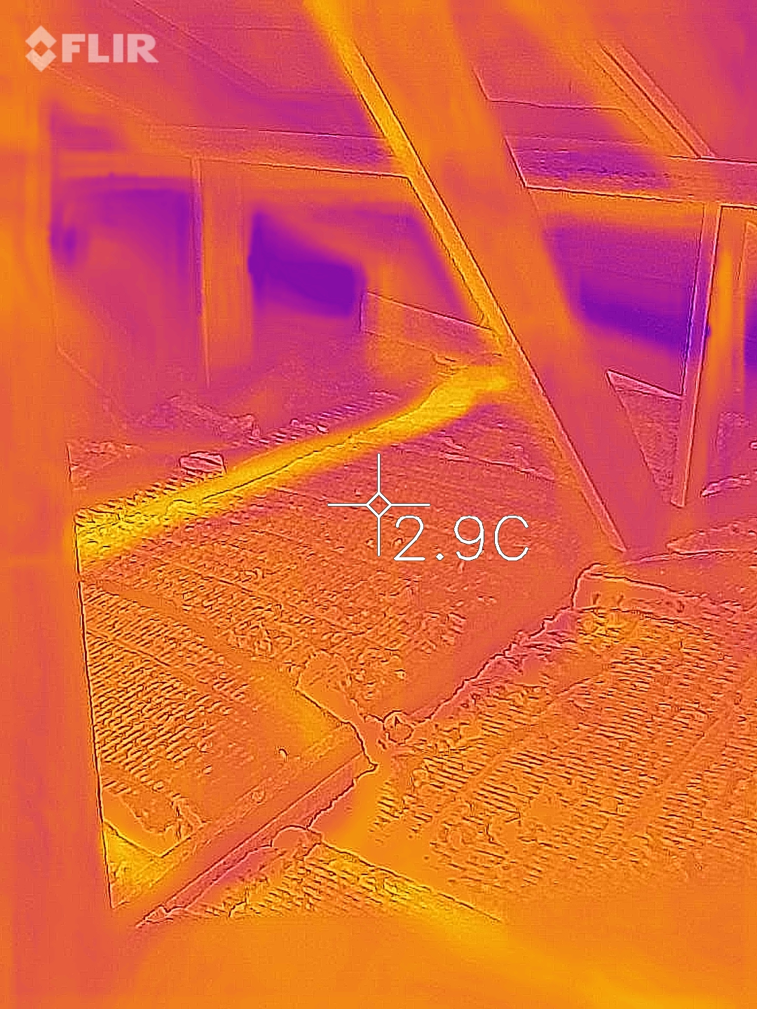

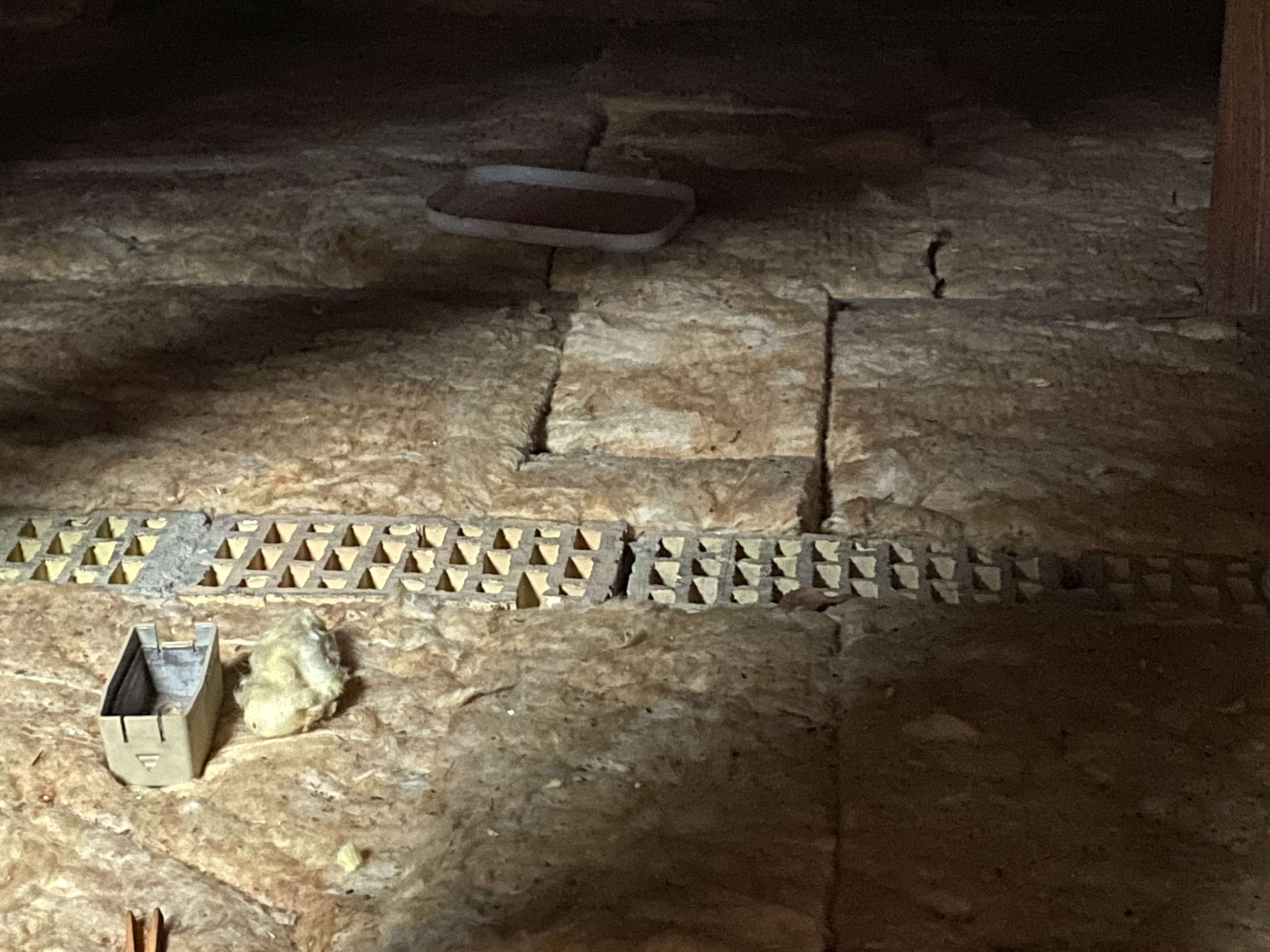

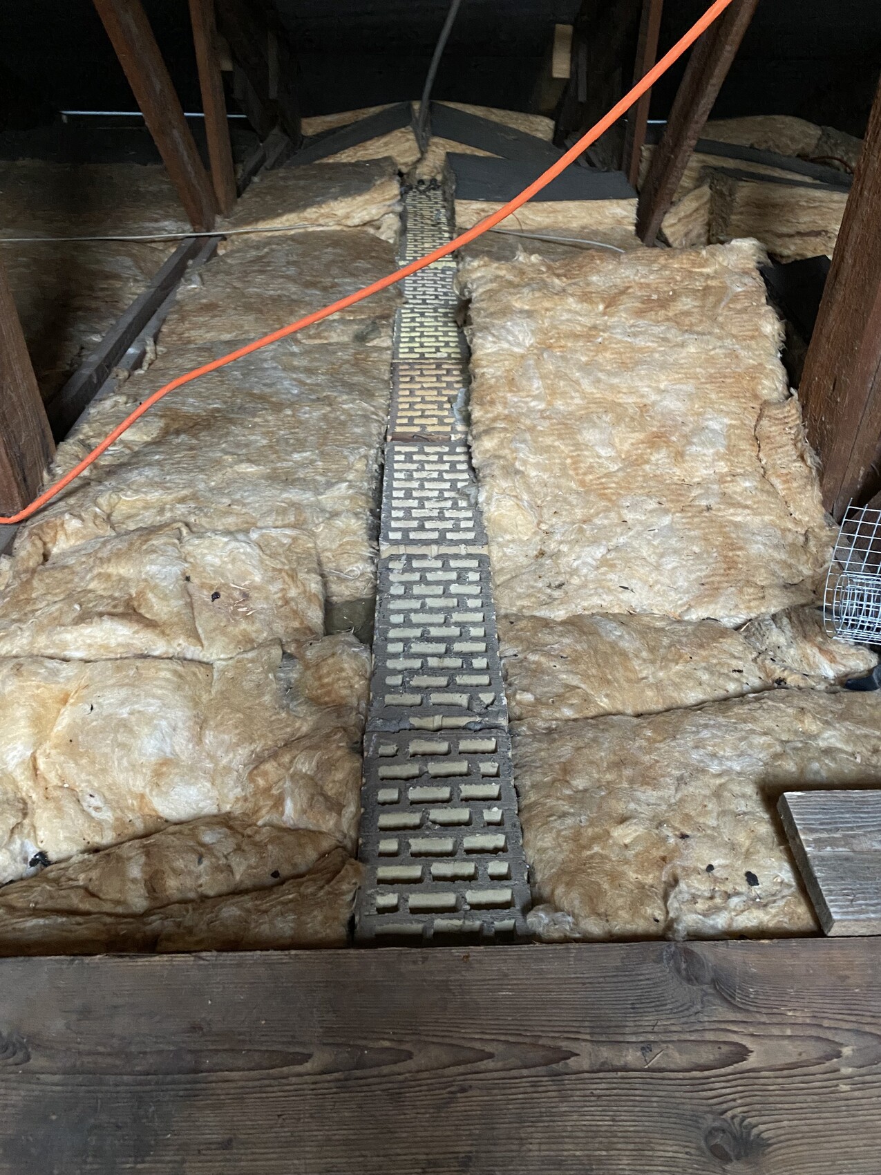

Hola a todos,
nuestra casa fue construida en 1980 y tiene un revestimiento de ladrillo caravista alrededor de la casa.
El techo del último piso es un techo de placas de yeso, que está aislado con material aislante térmico hacia el ático no acondicionado.
El techo en sí fue renovado hace 5-6 años por el propietario anterior, sin embargo, obviamente no está aislado (¿el término correcto es techo frío?).
Mi pregunta es la siguiente:
Me parece que el aislamiento no es suficiente, y he notado que especialmente las paredes del último piso están realmente frías.
Estas no están aisladas hacia arriba (ático) (ver fotos).
¿Tiene sentido aislarlas posteriormente o renovar completamente el aislamiento?
Temo que por ahí también se pierda mucho calor. El ladrillo caravista también está solo insuficientemente aislado, como vimos al realizar una instalación de ventana (demolición), un aislamiento muy delgado y muy mal colocado.
Adjunto también una imagen de cámara térmica. La franja amarilla por encima de los 2,9 °C es la pared interior, que sube hasta el ático. Por eso también mi suposición.
Sería genial si alguien pudiera asesorarnos.
Saludos.
