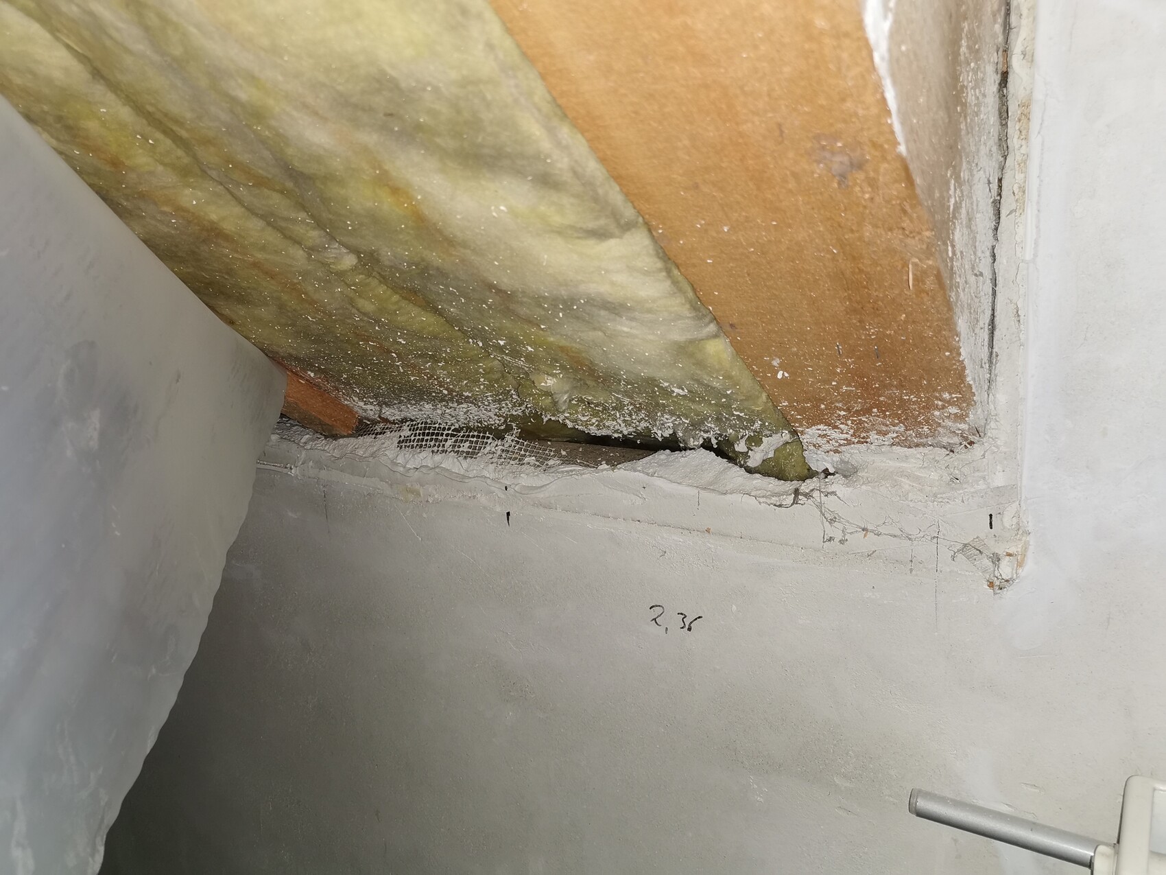

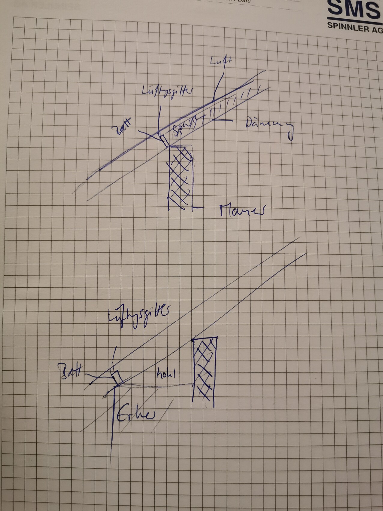

Durante la demolición en nuestra casa, que luego vamos a renovar, me llamó la atención la situación del aislamiento en la zona del sótano inclinado. En el archivo adjunto una esquela, la imagen superior es prácticamente la situación en nuestra pared exterior normal y la inferior sobre la zona del mirador situado debajo.
Temas siguientes:
1. En principio, el aislamiento debería llenar el triángulo entre las vigas y el muro del sótano inclinado, para que no haya un "punto débil" y por tanto un puente térmico en el aislamiento, ¿no es así?
2. El remate en la zona del mirador me resulta algo confuso. En la zona normal, el fieltro de compresión termina en la tabla, mientras que la capa de aire libre de arriba está ventilada por la rejilla perforada. ¿Cómo debe hacerse esto en la zona del mirador? ¿Una segunda tabla en el espacio hueco contra la que se presione el fieltro de compresión? Actualmente termina simplemente sin tabla de remate ni algo parecido.
3. La barrera de vapor debe conectarse limpia en la parte baja al muro del sótano inclinado, ¿verdad?

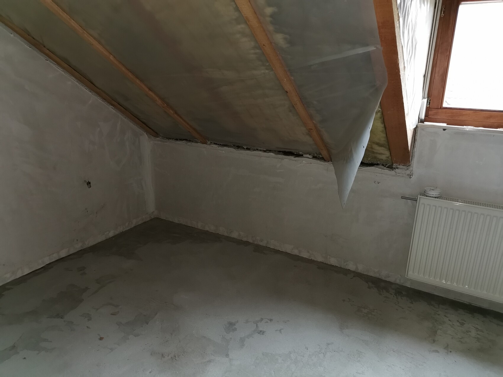

4. La barrera de vapor actualmente está colocada sin tensión ni conectada ni pegada en las juntas. Esto ha funcionado durante los últimos 28 años, porque el techo frío ha asegurado la evacuación de humedad. Pero ahora yo instalaría una barrera de vapor colocada y conectada correctamente.

a 1) Sí a 2) El techo de la ventana salediza debería estar aislado. Si eso no se ha resuelto de otra manera (por ejemplo, aislamiento interior en un techo suspendido), se podría rellenar el espacio hueco, por ejemplo, con inyección. a 3) Sí a 4) ¡SÍ!

Sobre el punto 2. Una aclaración más: el techo del mirador está aislado, se pueden ver placas de aislamiento. ¿Es necesario que el acabado también se realice con una tabla y encima una rejilla de ventilación?

La tabla probablemente sólo debe evitar que la lana aislante se desplace hacia abajo. Si puedes asegurarlo de otra manera, no veo ninguna razón para poner una obligatoriamente allí. La rejilla de ventilación, por su parte, debe evitar que cualquier tipo de animal se meta dentro. Supongo que hay una en el borde exterior del oriel, por lo que otra en el faldón sería obsoleta, pero por supuesto tampoco hace daño.
Si vuestra pared exterior está aislada, también revisaría si el faldón hacia el interior ha sido aislado.
