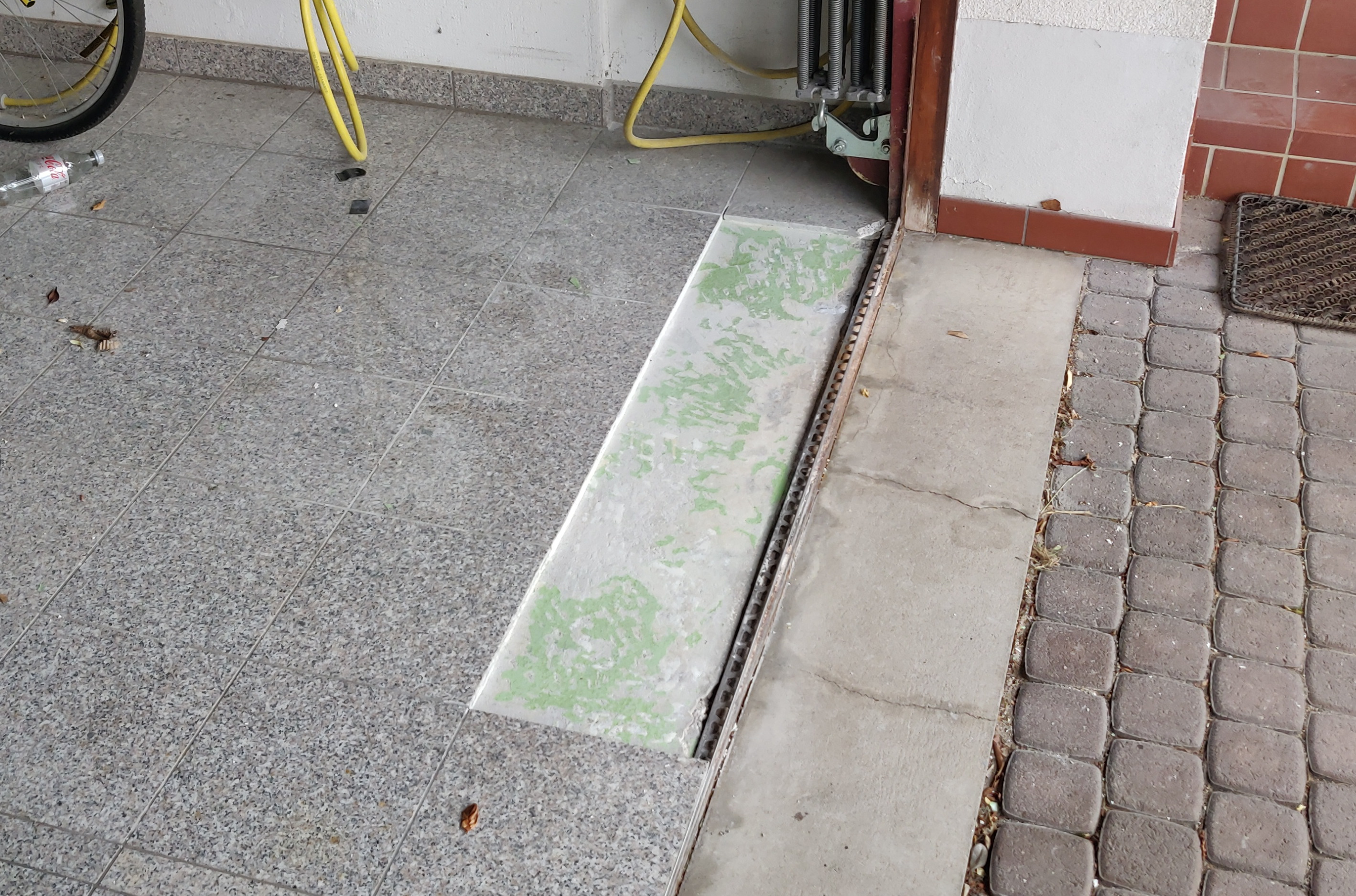

Queridos especialistas en ciencias del suelo,
en la entrada del garaje hay algunas baldosas rotas que ya he retirado. Aún hay algunas baldosas de repuesto.
Ahora no quiero equivocarme: el borde por donde sube el coche obviamente soporta una carga mayor. Si la puerta del garaje no golpeara allí, me gustaría poner una alfombra de goma para que suba el coche, pero no es posible. Por eso, al menos las baldosas nuevas deben colocarse lo más firmemente posible.
Agradecería consejos útiles. También sería bienvenido si el material necesario estuviera disponible en envases pequeños, ya que no necesito un saco de 10 kg.
Gracias y saludos,
Thomas
[*]¿Hay algún consejo especial sobre qué adhesivo para baldosas o mortero usar aquí? He oído sobre adhesivos flexibles con los que las baldosas, por ejemplo sobre madera, no se rompen tan rápido. Aquí el subsuelo es un estricho estable.

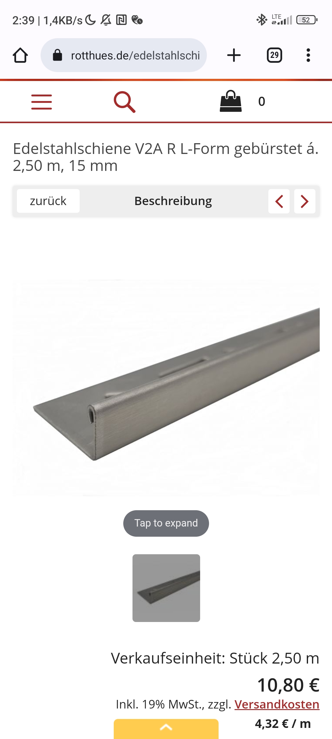

[*]¿Podría lograr algo con un zócalo mejor acabado?
[*]¿El zócalo debe apoyarse directamente sobre el estricho o debe ser colocado con adhesivo debajo?
[*]¿Debo imprimar el estricho? Las baldosas antiguas fueron colocadas sobre una capa verde. Aún se ve algo de ello y es difícil de lijar.
[*]Tengo una llana dentada con espacio de 5 mm de la instalación de un suelo de parquet. ¿Puedo usarla?
