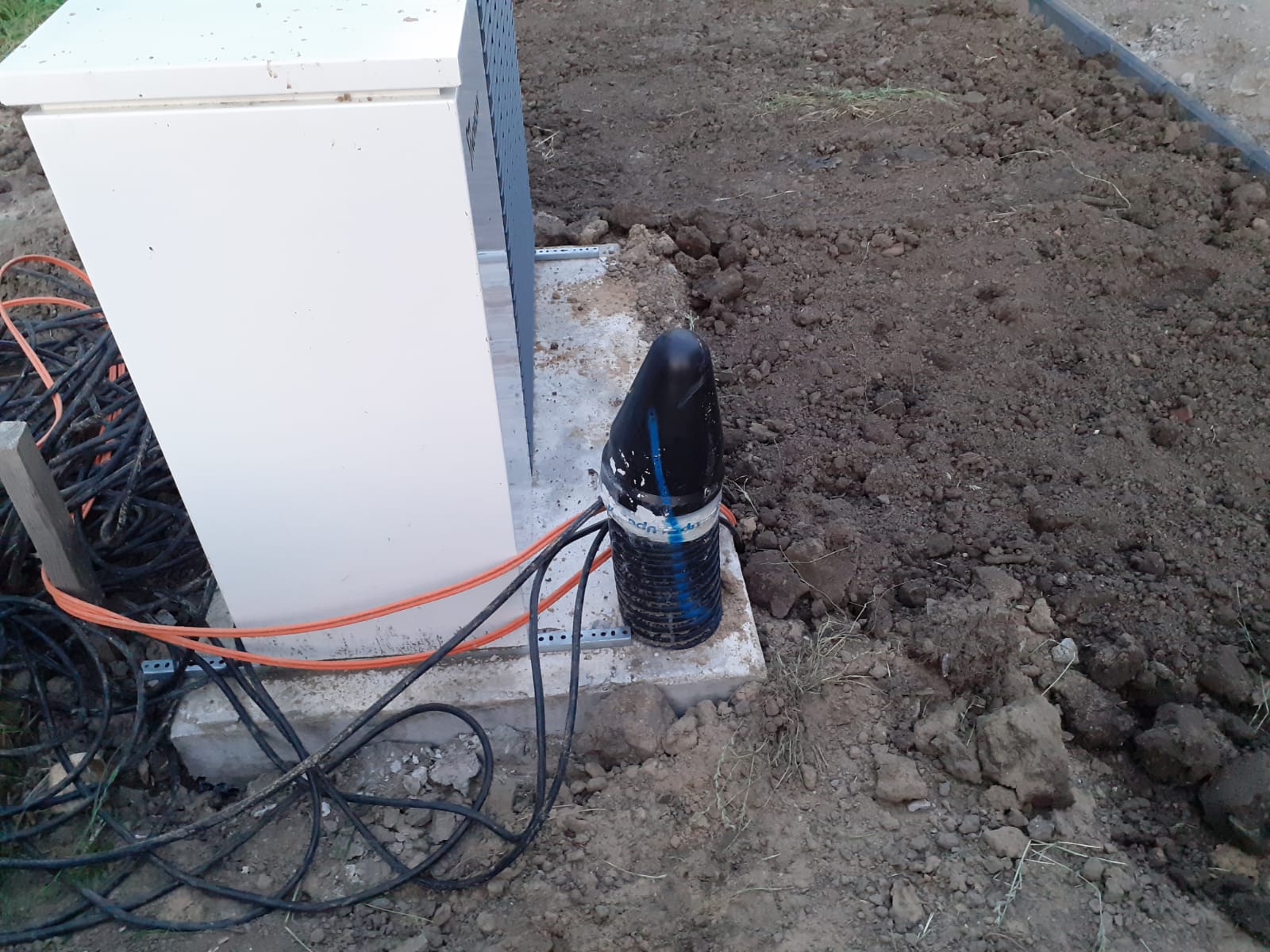

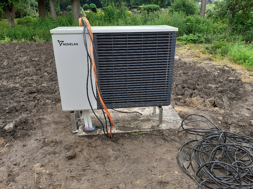

Vamos a instalar una bomba de calor aire-agua. El electricista le dio al constructor de hormigón un plano para que este hiciera una base. Y así lo hizo. Según el plano, puso el hueco para la conexión en la esquina frontal izquierda. Luego se entregó la bomba de calor y se colocó provisionalmente sobre la base; ver foto. La máquina estuvo allí varios meses. Entonces pregunté qué pasaría con la pieza negra. Respuesta del jefe: "Eso se introduce en la bomba de calor." En ese momento ya debería haberse dado cuenta de que eso no funcionaba así.
Ahora se ha hecho la conexión. ¿Y cuál es la sorpresa? No es posible colocar la bomba de calor en el centro de la base porque el hueco está en el lugar equivocado. Y entonces el electricista instala esto; ver foto. Estoy simplemente horrorizado y recibo como respuesta del jefe electricista: "Fue un problema de comunicación. Mi empleado colocó la bomba de calor demasiado alta. Irá más baja, con unos 5 cm de separación del hormigón. Luego se colocará un borde, se rellenará con grava y ya no se verá nada." ¿Estoy siendo demasiado exigente? Es un milagro que hayan podido fijarla con tacos, tan cerca del borde. ¿Eso aguanta a largo plazo? El constructor de hormigón es inocente. Trabajó según el plano del electricista.
¿Qué puedo exigir ahora? Preferiría que rehagan toda la base y la hagan nueva y conveniente. Es decir, los electricistas no pueden hacer eso. Podrían encargarlo al constructor de hormigón; pero yo no pagaré por eso.

Entonces estás perdiendo de vista lo esencial. No importa una mierda que la unidad exterior no esté centrada sobre la base. Eso es solo cosmética. Lo que no funciona es la fijación a la izquierda, esa no va a aguantar. Cubrirlo con grava no soluciona el problema. La pregunta es hasta qué punto se pueden “doblar” las conducciones para que la bomba de calor se desplace de 5 a 10 cm hacia la derecha, porque esa es la palanca para volver a atornillar la bomba de calor y no porque busques simetría.

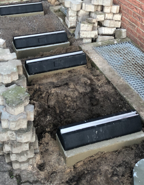

Qué esfuerzo para una ridícula bomba de calor. Y por qué no se desacopla y se coloca sobre soportes tan extraños.
Mis dos bombas de calor se instalaron así:
Prácticamente cimientos corridos. Sobre ellos Bigfoots para el desacoplamiento acústico (las bombas de calor se atornillan luego en los carriles; los pies están libres y se pueden posicionar libremente hacia la derecha y la izquierda). La alimentación viene por detrás (aún no se ve aquí). Más tarde todo se arreglará bien.

Exacto, yo tampoco creo que eso aguante a largo plazo. Y también he oído que se pueden doblar las tuberías.
