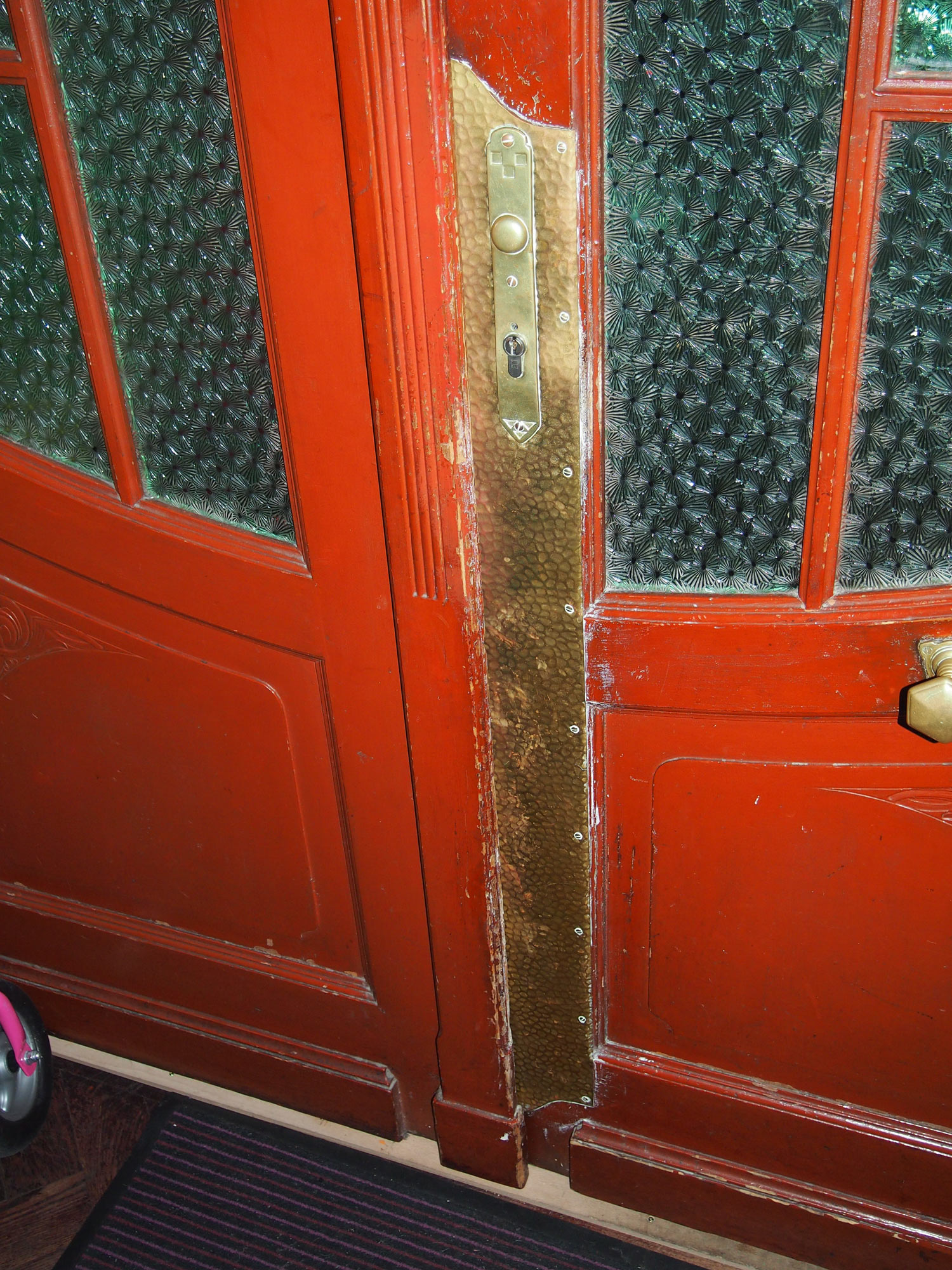

Hola a todos, estoy buscando una chapa de seguridad que se usaba antiguamente en edificios antiguos (ver imagen). ¿Alguien sabe si existe una protección así en el mercado? Muchas gracias Kay

En la ferretería consigue láminas de latón o aluminio, córtalas y atorníllalas.
O vas a un cerrajero y te lo hace.
¿O te refieres a alrededor de la cerradura? Eso lo hace un servicio de cerrajería.

No comprar nada nuevo. Desmontar las chapas, reacondicionarlas (hacer reacondicionar) y reutilizarlas. Sería una pena.

Hola a todos,
en primer lugar, claro que no me refiero a la cerradura, sino a la chapa metálica. Para puertas con un grosor de 30 mm, con fresado para la cerradura empotrada, una protección mediante una chapa metálica es bastante razonable. ¡Desgraciadamente ya no se encuentra!
En segundo lugar, la imagen es de la puerta de mi vecino en el mismo edificio antiguo, pero no es mi puerta.
Ahora tengo la opción entre una cerradura de barra, que debería cerrar dos veces, o un refuerzo de la puerta mediante una chapa.
¡El hecho de que pueda encargar una fabricación especial a mi cerrajero de confianza no era mi pregunta!
Espero sugerencias.
Kay
