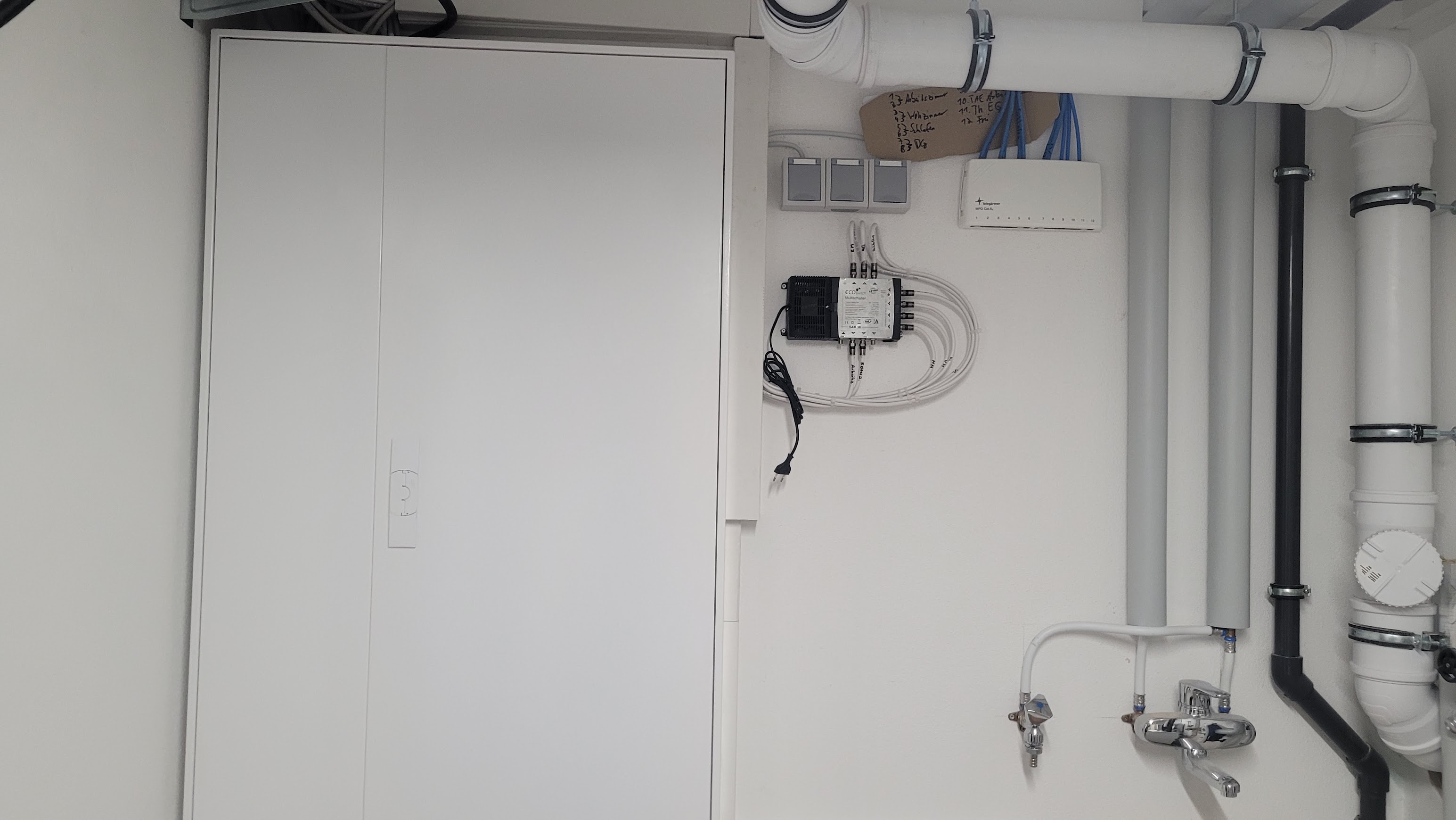

Saludos a todos,
en abril está prevista la recepción de mi casa adosada, que adquirí al promotor.
En la descripción de la construcción dice lo siguiente:
Ejecución de instalaciones según DIN 18015-1+2 (instalación eléctrica) + instalaciones básicas estándar mejoradas („equipamiento estándar“ como se describe en DIN 18015 Parte 2)
Quizás alguien sepa si esta instalación bastante amateur para LAN y SAT cumple con la norma DIN (ver adjunto).
¿O debería estar en el cuadro?
Agradezco cualquier consejo.
Saludos cordiales

¿Está el patchpanel conectado a tierra? No veo nada.
Por lo demás, es la versión estándar que hay en miles de casas. Lo que incluso me gusta es el patchpanel orientado hacia abajo, porque así no entra suciedad en los puertos. También hay espacio para montar dispositivos.
Lo que no veo es una conexión de fibra óptica o una toma TAE. ¿Dónde está escondida?

Se ve igual que con nosotros, solo que aparentemente falta la tierra del panel de parches, como ya ha señalado .

Conforme a la normativa sería una igualación de potencial. Para ello hay un "Set" especial - pero solo opcional - de Telegärtner. Debería hacerse (si se hace todo correctamente), pero en estos dispositivos DIY fuera de un rack realmente se hace solo en raras ocasiones.

¡Gracias por las respuestas rápidas y competentes!
El módem de fibra óptica de Telekom aún está por llegar (muy atento observando).
No había pensado en la equipotencialidad hasta ahora. Lo reclamaré al electricista.
Y si lo he entendido bien, la colocación fuera del armario eléctrico es habitual, eso no lo habría pensado.
Muy bien, entonces está todo respondido. ¡Muchas gracias!

Desde mi punto de vista, deberías estar contento, porque a menudo los distribuidores multimedia se instalan con un tamaño no muy generoso. Si se quiere un armario de red adecuado, entonces se planifica con antelación y se acuerda la interfaz con el electricista. Esto generalmente no es posible con los promotores inmobiliarios.
