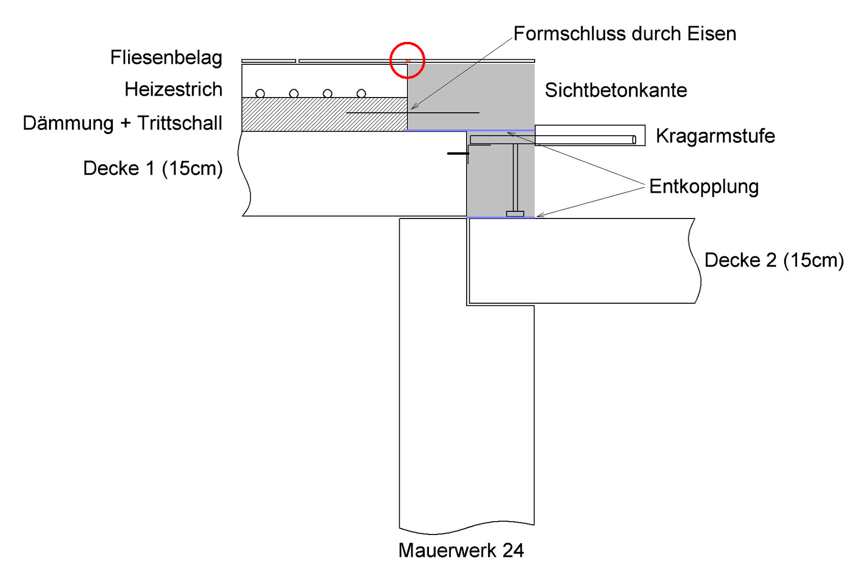

Hola,
en nuestra casa (de los años 60) tenemos una losa de suelo levantada respecto al salón. Ahora planeamos equipar la zona superior con calefacción por suelo radiante y colocar azulejos nuevos.
El escalón hacia el salón queda demasiado alto debido a la nueva construcción del suelo, por lo que queremos colocar un escalón en voladizo en el centro. El borde hacia el salón se rellenará con hormigón visto. Los azulejos se colocarán hasta el borde.
Por miedo a que los azulejos se agrieten en la unión entre el estrato calefactado y el borde de hormigón visto, quiero conectar el borde de hormigón visto, con hierro, a la placa superior del estrato y desacoplarlo hacia abajo. La junta que se forme quedaría oculta por el escalón. Adjunto un croquis. Para el borde de hormigón visto quiero usar obligatoriamente Dyckerhoff Flowstone y no el estrato calefactado que se va a aplicar.
Mi pregunta ahora es si voy por buen camino o si hay otras opciones a considerar?
Muchas gracias
Michael
SSSleep
30.11.2018 12:39:47
  • #2
Pequeña adición:
El boceto no es del todo correcto. Las barras de acero, por supuesto, no deben sujetar el hormigón visto y el aislamiento juntos, sino el hormigón visto y el mortero del suelo. Por lo tanto, en el boceto deberían estar una capa más arriba.
