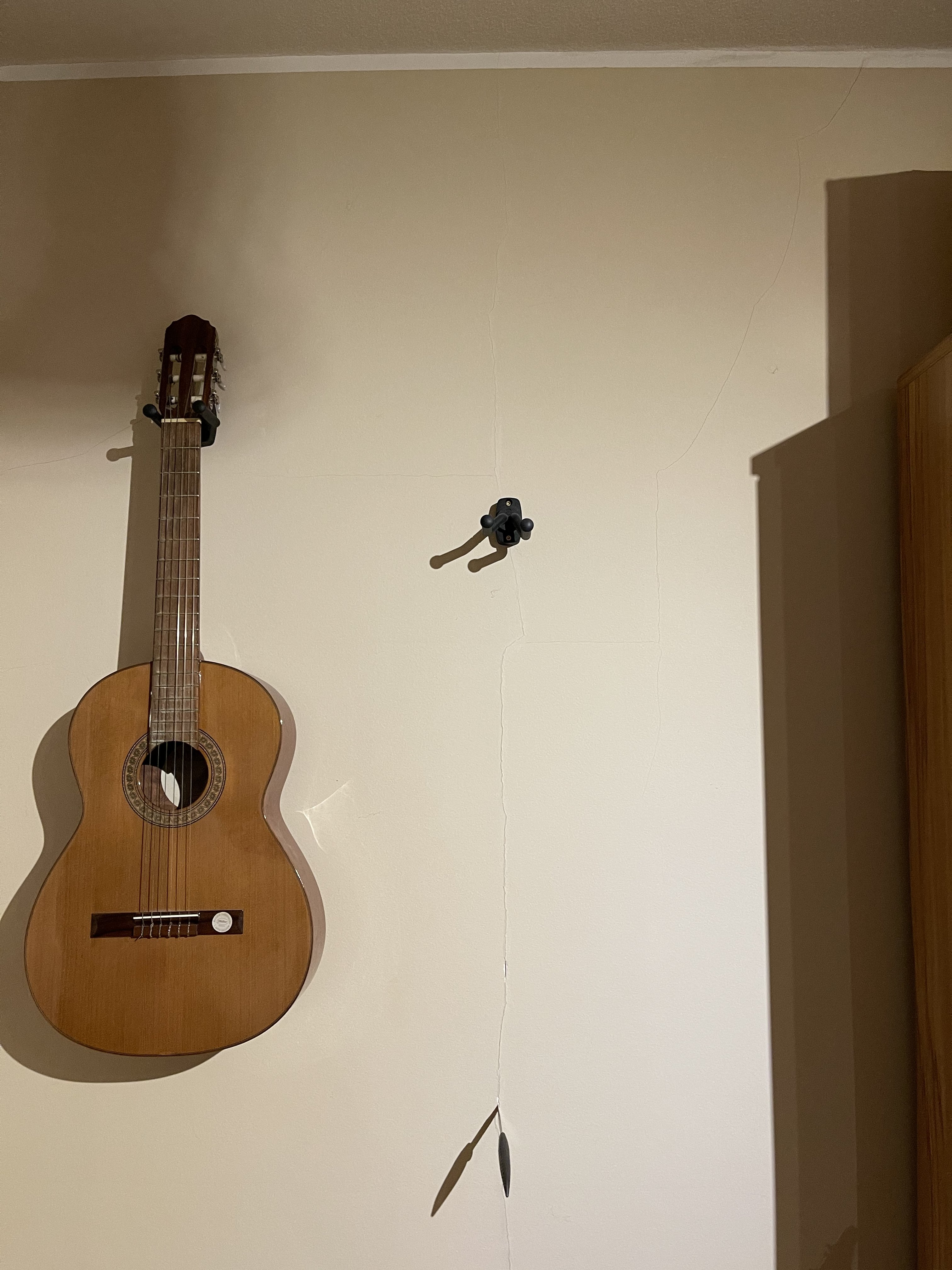

Después de la finalización de la construcción en 2014 de mi casa unifamiliar, nos dimos cuenta relativamente pronto de grietas en el interior que afectan a los muros exteriores.
En caso de que surja la pregunta, tenemos la siguiente estructura de suelo:
1 cm de laminado
5,5 cm de solera autonivelante de sulfato cálcico
Lámina de PE
2,5 cm de EPS 035DES
6,0 cm de EPS 035DEO
0,5 cm de membrana bituminosa de fusión en caliente
16 cm de losa de hormigón armado C25/30
Lámina de PE
5 cm de aislamiento perimetral WLG 035
Lámina de PE
Grava
Las paredes son de 36,5 PPW2-0,35 0,08w/mK
El enlucido interior no tiene malla (¡sí, defecto!)
El enlucido exterior está bien hecho.
No pude detectar grietas en el enlucido exterior.
Debido a que el enlucido interior no tiene malla y no se ven grietas en el enlucido exterior, hasta ahora he asumido que sólo puede ser un defecto estético.
Prácticamente, si el enlucido interior estuviera bien hecho, ni siquiera sabríamos de las pequeñas grietas subyacentes.

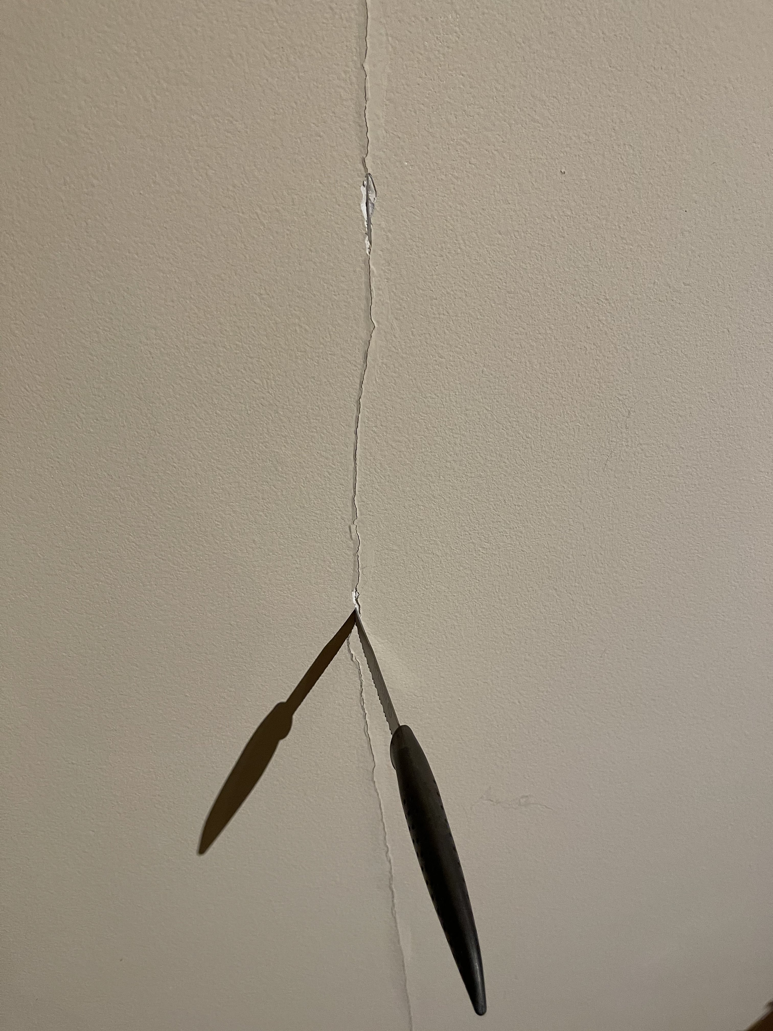

He inspeccionado una de las dos grietas más graves con un cuchillo fino, puedo clavarlo/introducirlo más profundamente en la pared —> ver fotos.
Están afectadas las cuatro paredes exteriores, más en la planta baja pero también algunas grietas en la planta superior.
¿Qué opinan al respecto?
Nida35a
06.03.2021 20:58:02
  • #2
Como las grietas no están también en el exterior, lo considero un defecto estético. No hay ningún velo de pintor ni papel tapiz, por lo que, lamentablemente, se ven todas las grietas de contracción.
Mycraft
06.03.2021 21:39:35
  • #3
Esperar hasta que la casa esté seca. Enmasillar. Pintar.
Nutshell
06.03.2021 21:59:31
  • #4
La casa está seca en cualquier caso, nos mudamos hace 7 años.
Nida35a
07.03.2021 00:12:27
  • #5
al próximo renovar cerrar las grietas, entonces debería estar tranquilo
07.03.2021 00:33:46
  • #6
Pasa. Si no tienes [Vlies] o [Tapete], con el tiempo se ven grietas de asentamiento. Nosotros también las tenemos. Ese es el encanto de las paredes de yeso :)
