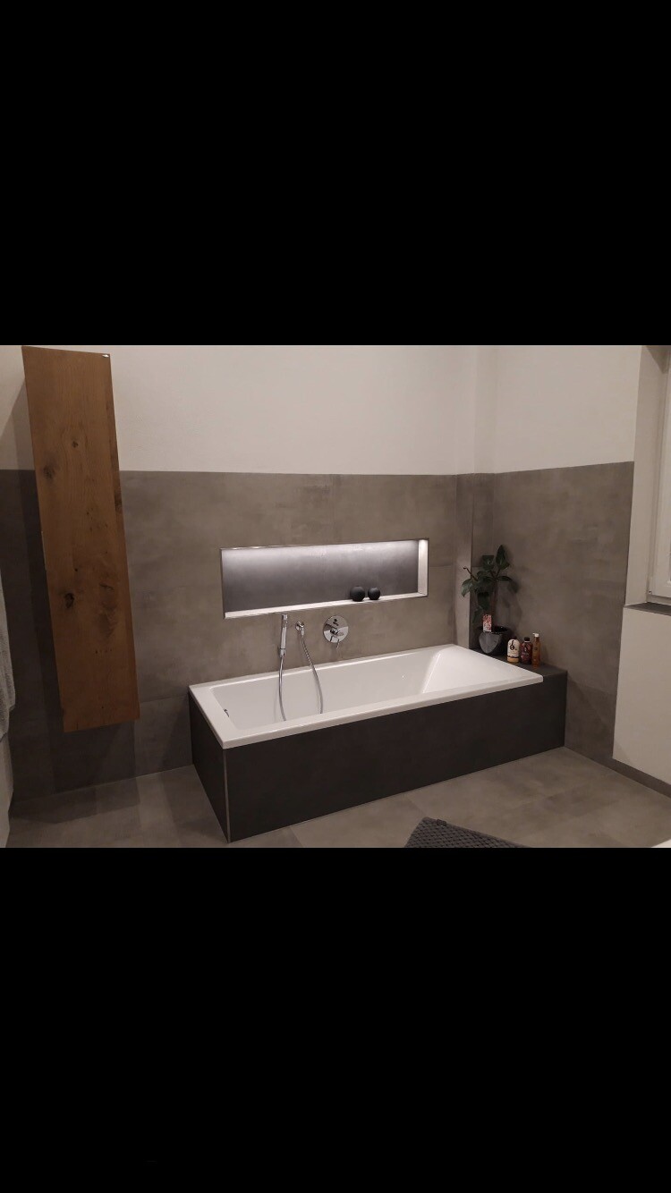

Hallo Zusammen!
Meine Frau und ich sind am überlegen, ob wir die geplanten Abmauerungen (1x neben der Badewanne und 1x in der Dusche) beleuchten lassen wollen.
Wie sind da eure Erfahrungen? Hat das jemand von euch realisiert?
Wenn ja, wie teuer ist das? Grob über den Daumen gepeilt... Und wie wird sowas geschaltet? Normal über das Hauptlicht? Oder habt ihr einen separaten Schalter?
Unser Waschtischunterschrank hat auch eine umlaufende LED Leiste. Diese werden wir separat neben dem Hauptlichtschalter schalten lassen, damit man Nachts nicht geblendet wird, bzw. vollständig aus dem Schlaf geholt wird...
Wäre es eine Idee die Abmauerungen dort mit zu schalten?
BTW. wie groß sollte solche Abmauerungen sein? Habt ihr da Erfahrungswerte? Und lässt sich sowas überhaupt in einer 11,5er Trennwand realisieren?
Über ein paar Antworten würde ich mich sehr freuen.

Ah...also ne beleuchtete Nische. Ja ist ganz trendy heutzutage...bzw. fast schon wieder out.
Sicher lässt sich das in einer üblichen Abkofferung realisieren. Schaltbar wie gewünscht mit Hauptlicht oder extra oder gar mittels Sensoren etc.

Naja prinzipiell gar kein Problem. Vom Eli ein 5 adriges Kabel rein legen lassen und gut is. Da hast alle Möglichkeiten ob mit Schalter oder Sensoren ein Leuchtband oder sonst was zu schalten....
