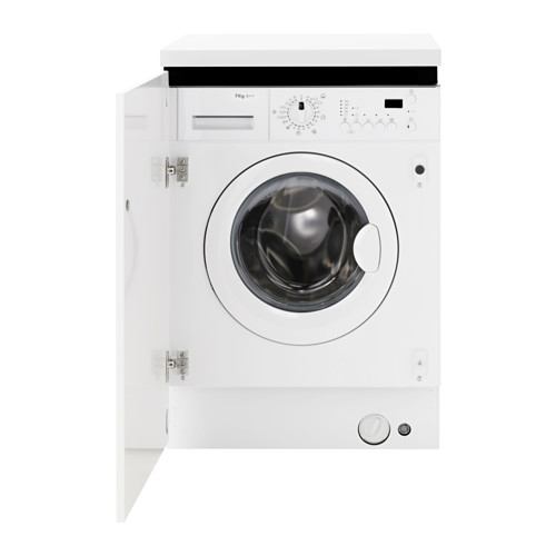

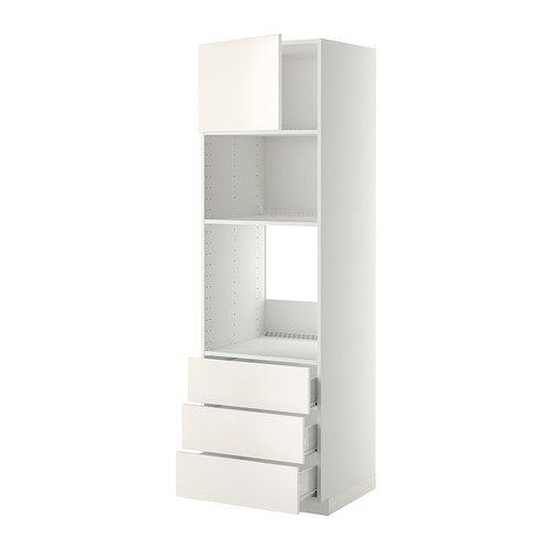

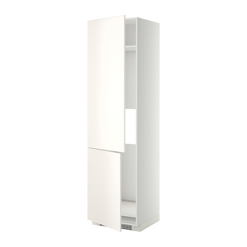

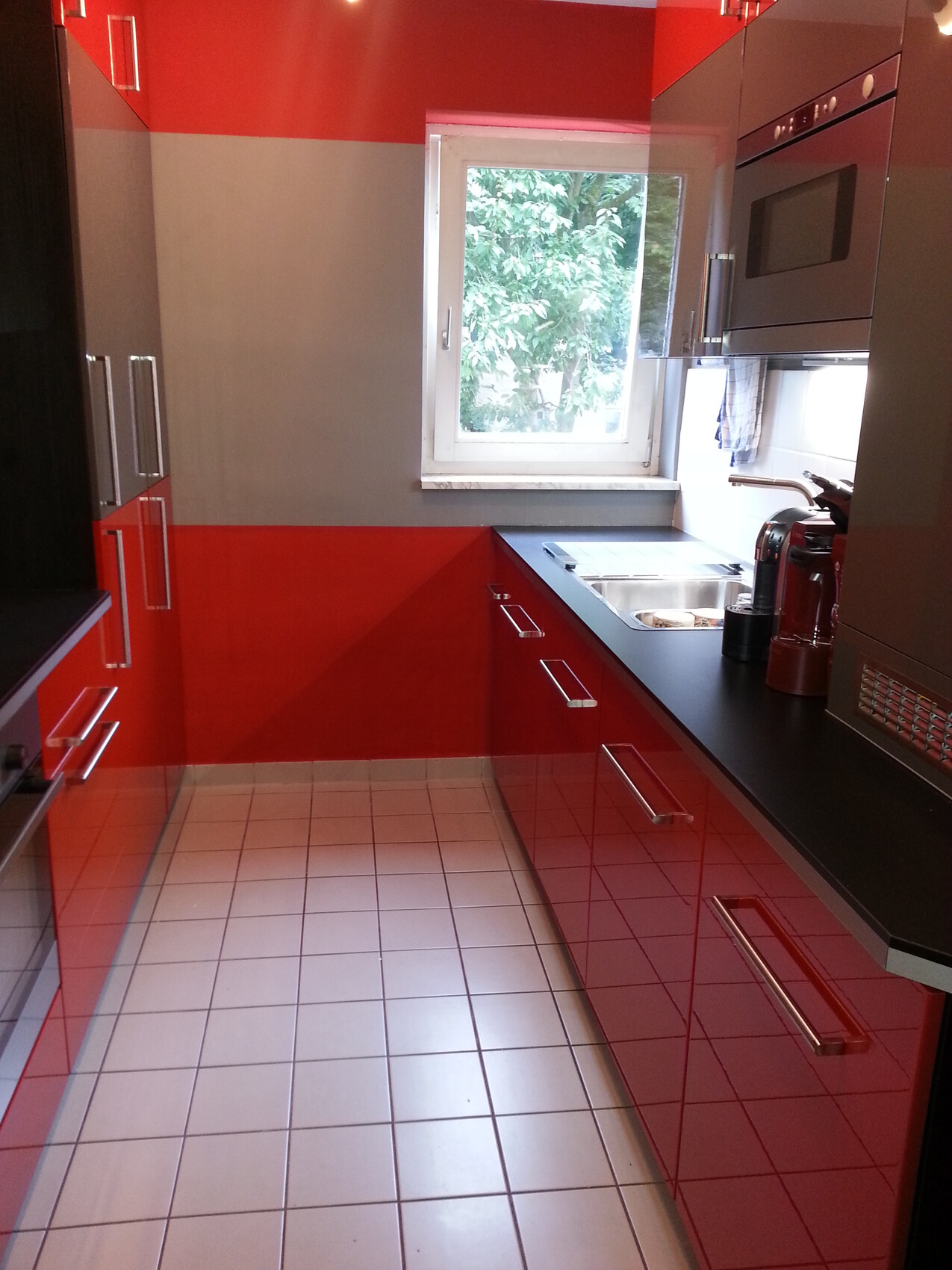

嗨,
是否可以将这台洗衣机
安装进一个类似的
柜子里,这样上面放冰箱,下面放洗衣机?
同样的问题适用于这样一个柜子
能否在下面安装一个烤箱、一个微波炉和一个宜家的洗碗机?
我的新厨房很窄,那个讨厌的洗衣机必须放在厨房里,因为只有一个水管接口。但如果能这样安排,将这些设备都放进两个高柜里,对我会非常有帮助。

  • #2
你好,洗衣机和洗碗机不能安装在柜子里,只能安装在柜子下方。

  • #3
你确定吗?
那为什么那里写着 "Einbauwaschmaschine"?
robi_aus_ffm
2015-09-02 23:20:46
  • #4

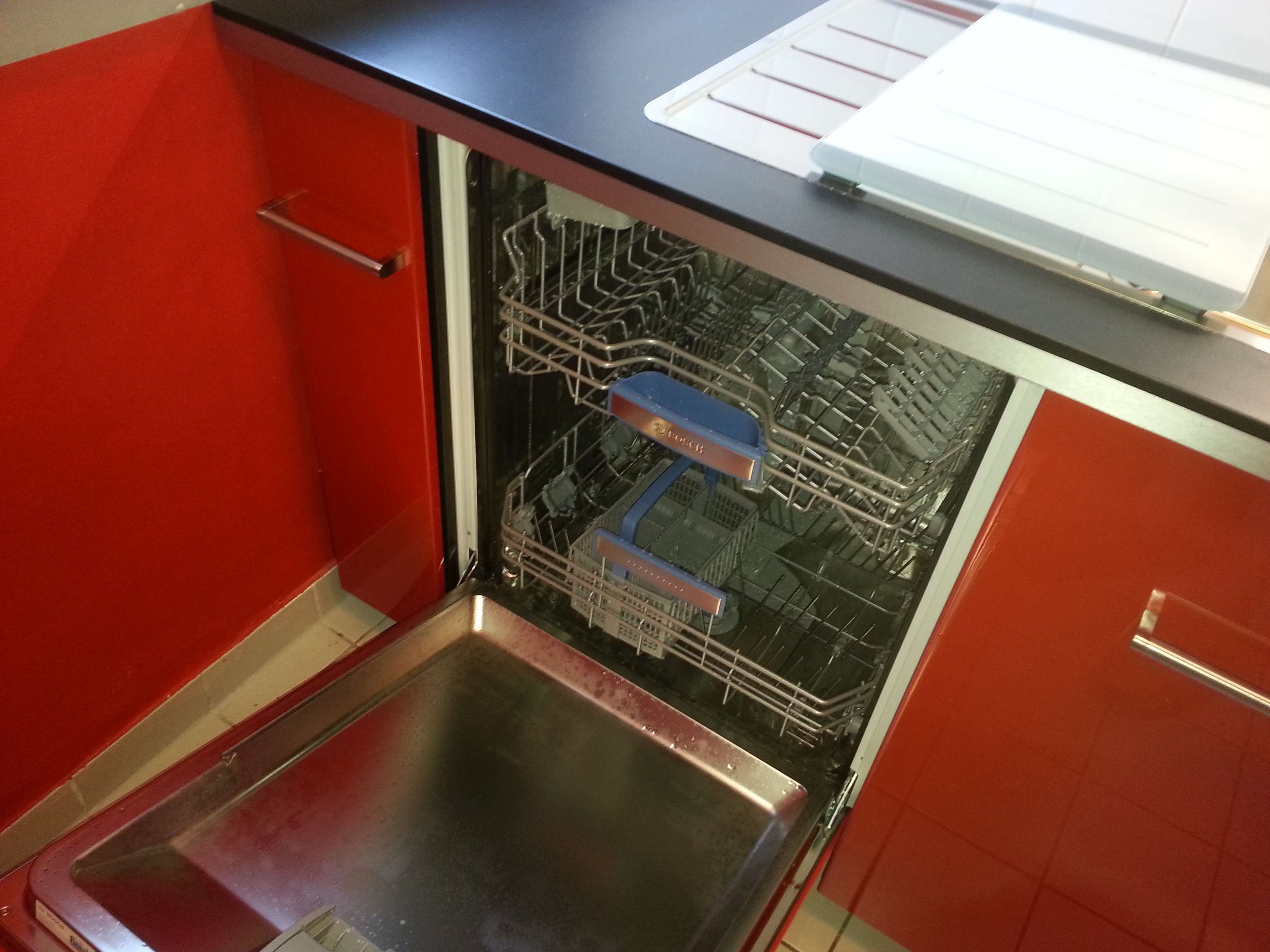

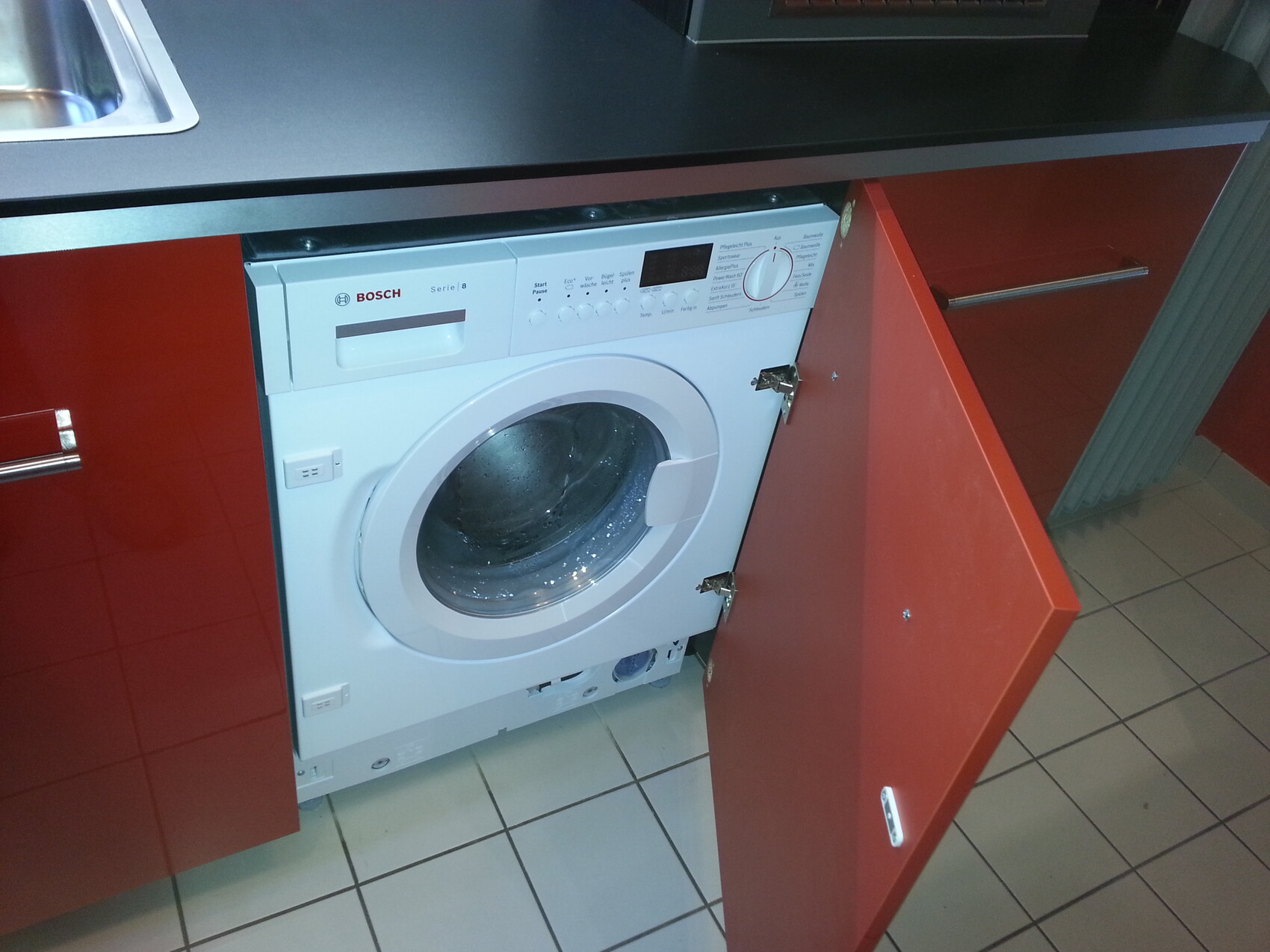

你好 chfilm,
它们是嵌入式设备,因为你可以用一个60厘米的橱柜门板将它们覆盖,和厨房设计融为一体。它们可以和整体设计和谐搭配。遗憾的是,这些设备宽度约为59.4厘米,所以你不能把它们安装在这些橱柜里(内部宽度只有约56厘米)。即使是在工作台下面的嵌入式厨房,设备左右两边也必须各安装一个柜体或一个覆盖板。
就像我这里看起来的样子……
祝好,robi
chfilm
2015-09-02 23:46:02
  • #5
非常感谢您的快速回复!罗比,你做得真好!
博世的这是什么样的洗衣机,门是向右开的?这对我来说也是一个问题,因为宜家的洗衣机似乎只能向左开,至少从网站上看是这样……或者这可以调整吗?
robi_aus_ffm
2015-09-03 00:02:42
  • #6
你好 chfilm,
是的,你可以变动。
BOSCH WIS 28441 (WIS28441) 是洗衣机。
洗碗机、冰箱和冰柜也是博世,水槽是blanco的。
BLANCOAXIS II 6S-IF
BOSCH KIR 21 AD 40 (KIR21AD40)
BOSCH GID 18 A 65 (GID18A65)
BOSCH SBE 65 N 00 EU (SBE65N00EU)
所有设备以及无烟头抽油烟机我都是从innova24买的(不好意思打广告,但我对他们很满意,性价比也很合适)。
(宜家的有电磁炉、带热解功能的烤箱和嵌入式微波炉)
祝好,robi
