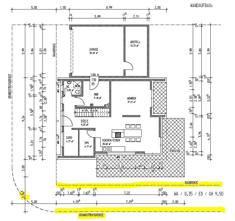

大家早上好,
也许你们中有人能帮我。
这是关于烦人的隐私保护问题,
我们买了一个角落地块——见下图
我们想在街道侧 / 南侧安装一个如下图红色标记的隐私保护,因为我们的露台在后面4.00米处。

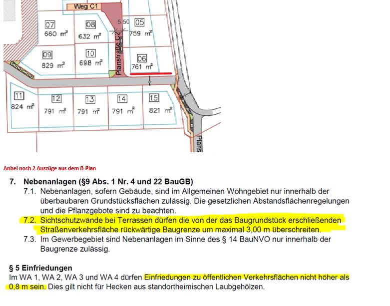

由于我们有一个角落地块,两条街道对我们来说都应视为通道,对吧?
所以我认为第7.2条会适用?
我们还想在前面用角撑墙构建一个符合要求高度的围栏。
目前规划方案只是草案,市议会决议将在2020年12月14日作出——见下方草案中的文本。

那么很明显的是§5:
围栏只能高0.8米,树篱可以高一些。(不允许种植桧柏,我觉得这还挺好的)。
对于7.2,我更关心的是:防护隔离距离露台有多远。这里肯定也有定义。

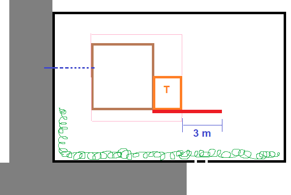

“为建筑用地提供通达的交通用地”是你的红色规划道路——那就是提供通达的地方,也就是房屋接入线路铺设的地方。还是说它们是从下面的灰色道路过来的?
我画了一下。
我就是这样理解的。
(粉色的是建筑红线范围)

我和 的看法一样。Weststrasse是通行道路,围栏到公共道路的距离为80厘米。例外情况是这些本地植物,如所述。第7.2点不是指高度,而是指露台处相对于通行道路的后部建筑边界的距离。

不,连接点是供应管线进入你土地的地方。这肯定不会是两边都有。
是的,最多如此,但对于连接道路一侧的后方,比如你的情况:
连接道路在西侧,3米的规定适用于东侧。
关于南侧的位置(也就是说离露台多远)没有任何说明。
不过我不会太费心,反正会种一排漂亮的混合灌木篱笆,然后在最初的1-2个夏天安装临时遮挡物,等篱笆足够密集后就可以拆掉。
这样从露台看出去就是美丽的绿色景观,而不是一堵墙。
