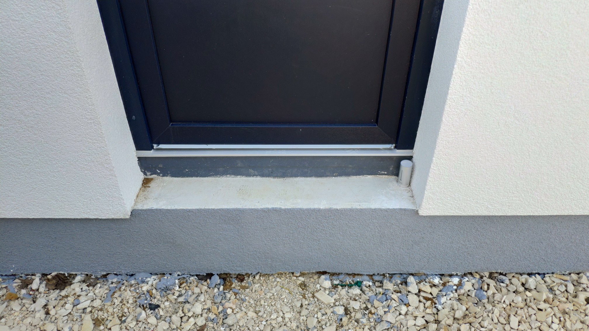

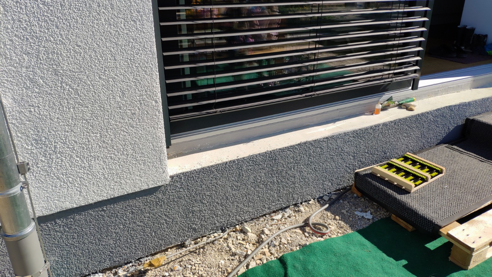

我这几天一直在为我们家入口处的踢脚板保温问题烦恼。总承包商(GU)在所有出入口区域都安装了20厘米厚的踢脚板保温层(见图片)。这个保温层完全不防踩,负责铺设地砖和外部景观的园林建筑师说他无法在这上面铺设地砖或建造露台,对我来说这说得通。
总承包商在我询问时说,我可以选择将该区域的保温层拆除,但这实际上是按设计安装的,并引用了BDF的说明书《踢脚板施工 03-04》。但是说明书中的图纸显示入口区域装配了我们这里并未使用的结构。

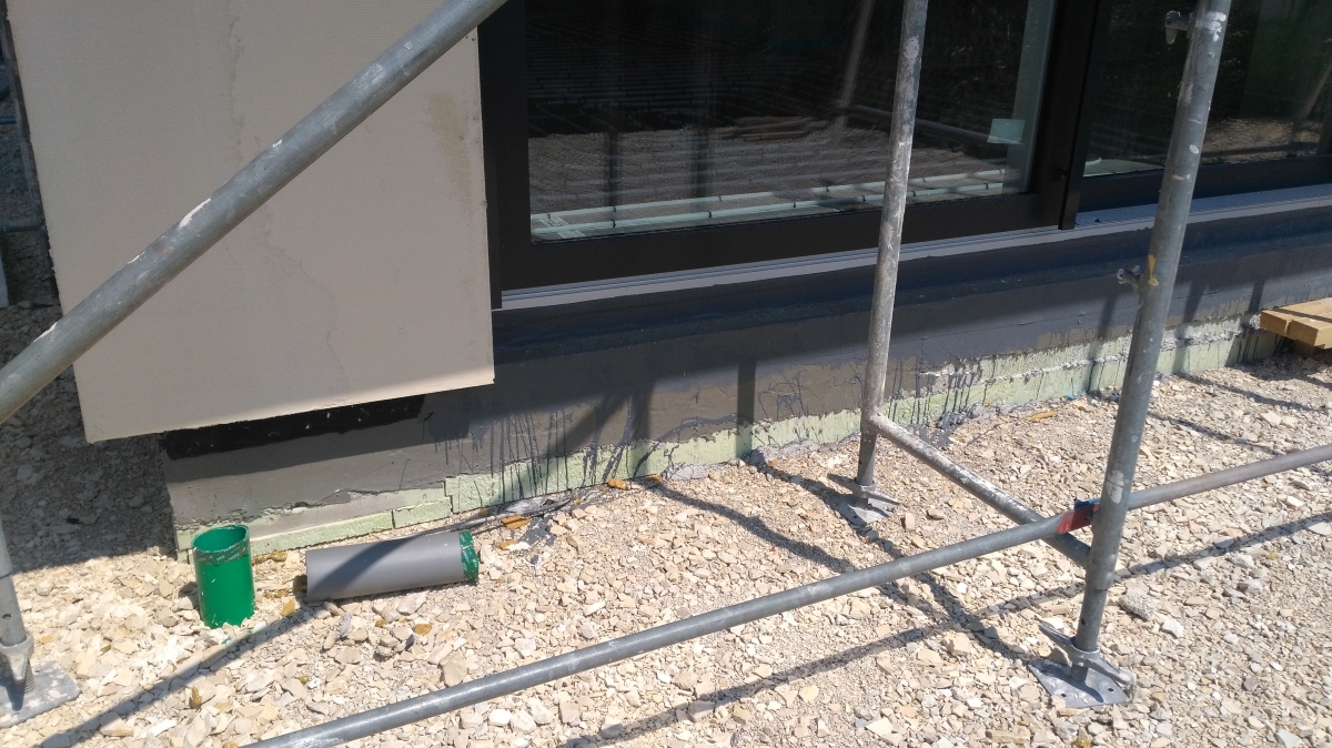

那我现在该如何处理踢脚板的保温层呢?如果我去掉外部门口的保温层,会不会有很大问题?保温层安装之前,踢脚板区域已经做过防水密封。
有人能给点建议吗?
非常感谢!
这是带有踢脚板保温层的照片,可以看到有人踩过留下的凹痕……
这是没有踢脚板保温层的照片(以露台为例),能看到防水层:
这是带踢脚板保温层的露台出口:
MayrCh
2019-04-21 19:13:00
  • #2
我们在泛水区域安装了一个通风的不锈钢(V2A)金属板。我体重大于90公斤,现在不会踩在上面,但访客倒是经常当作出口使用,到目前为止没有问题。露台的底层结构应该也没问题,但如果是铺石的话,我就不太确定了,特别是因为通风方面。

KingSong
2019-04-22 06:38:13
  • #4
是的,但男人应该怎么做呢?我们不仅在露台那儿有这个问题。房屋入口和侧门也是一样的情况!那么我要怎么铺设平台直到入口门槛呢,如果那里有20厘米的踢脚板隔热层需要克服?我自己也不明白!
KingSong
2019-04-22 06:40:38
  • #5
这在我们这里行不通,首先无障碍露台的想法就无法实现,其次我用拇指就能按凹保温层,钣金板帮助不大。为什么要通风?露台也不会铺石板。它将用木头建造。
KingSong
2019-04-22 19:58:59
  • #6
但说实话,这种情况下该怎么办呢?总承包商无所谓,我也不知道正确的做法。你知道怎么做吗?
