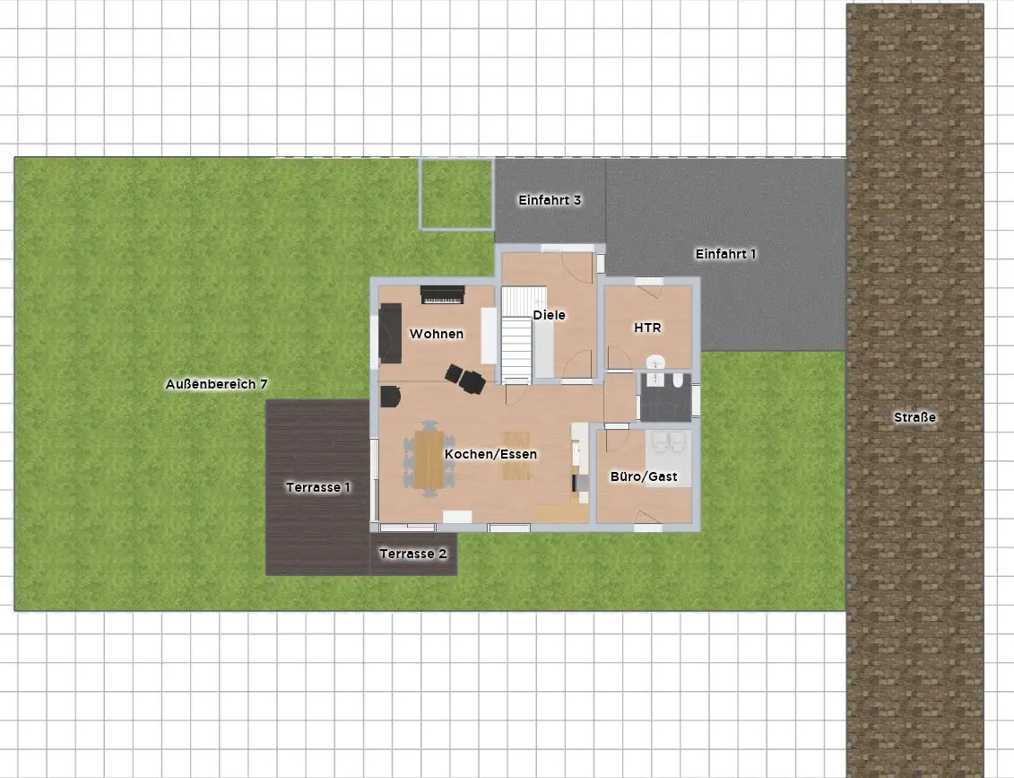

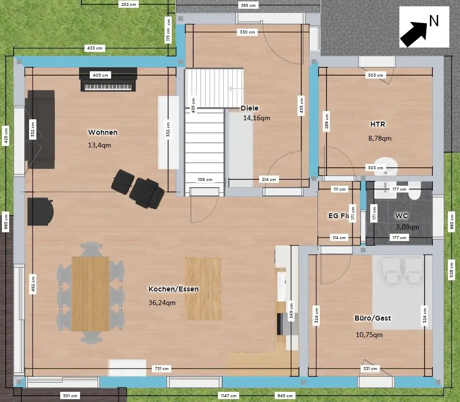

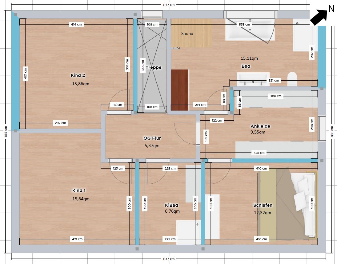

经过一段时间作为默默的观察者,现在我们这边也要认真起来了。我们最近购买了一块地,现在也想开始建房子了。
这块地我们已经关注很久了,因此也尝试了很久找一个“合适”的平面布局,并且从论坛中借鉴了不少点子。现在,既然地已经买下来了,我们必须认真对待平面图了。
由于我已经在这里看帖很久了,而且一次次惊讶于这里其他论坛成员给出的精彩和有用的建议,我觉得把我们的平面设计方案拿出来讨论也没坏处。所以请大家多多评论,先谢谢大家!
关于草图还有几点说明:
- 建筑规划图是按北方定向的,平面图中的上方大致是西北方向
- 由于我们已经知道和谁建房子,墙体厚度和房屋供应商的一致
- 窗户的位置还完全开放,所以楼上的窗户几乎还没标出
- 客厅和餐厅里现有家具按比例绘制
- 厨房和浴室里的家具目前只是占位符,浴室里的“柜子”理想情况下也要容纳洗衣机和烘干机
- 露台、车道等目前也只是占位符,特别是我们还没确认是否符合建筑面积比

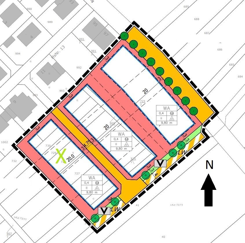

建筑规划/限制
地块大小 472平方米(16x29.5米)
坡地 否
建筑占地率 0.4
建筑容积率 0.8
建设范围、建筑线和边界 建设范围 10x20米
边缘建筑 否
车位数量 2
层数限制 最多2整层

其他愿望/特别事项/日常安排,也欢迎说明这些选择的理由
房屋设计
设计来源: 从网上不同平面图DIY(包括kaho674在本论坛另一帖中发布的草图)
特别喜欢什么?为什么? 门厅和厨房之间的区域
不喜欢什么?为什么? 入口区/门厅;起居区可能太小?
建筑师/计划师的价格估算: 暂时没有
个人预算上限,包括配置: 40万(房屋不含外部设施和建造附加费用)
偏好采暖技术: 空气-水热泵
如果必须放弃,放弃哪些细节/扩展
- 可以放弃:
- 不能放弃: 二楼儿童浴室,带桑拿空间的大主浴室
为什么设计成现在这种样子? 我们想要二楼有2个儿童房和2个浴室,其他房间自然分布
