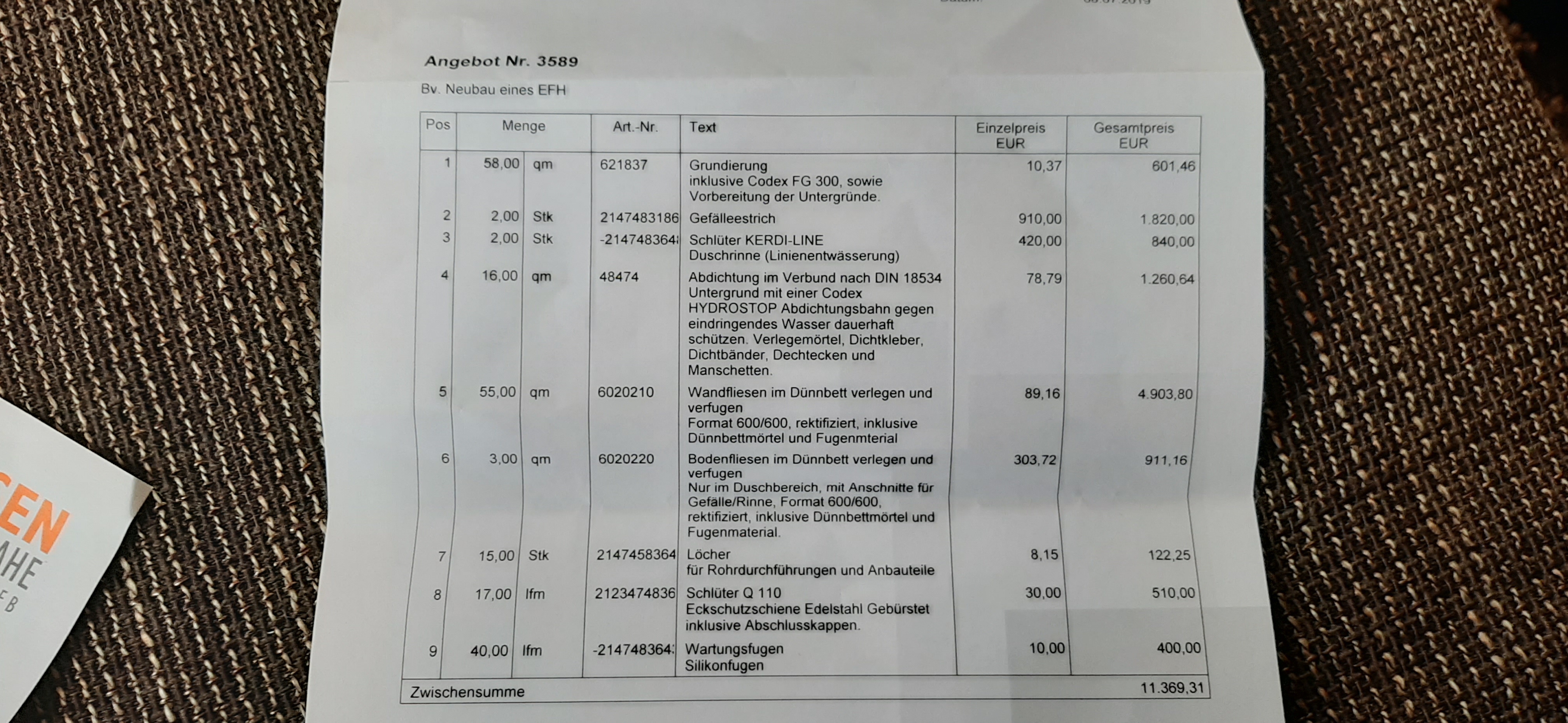

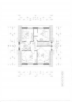

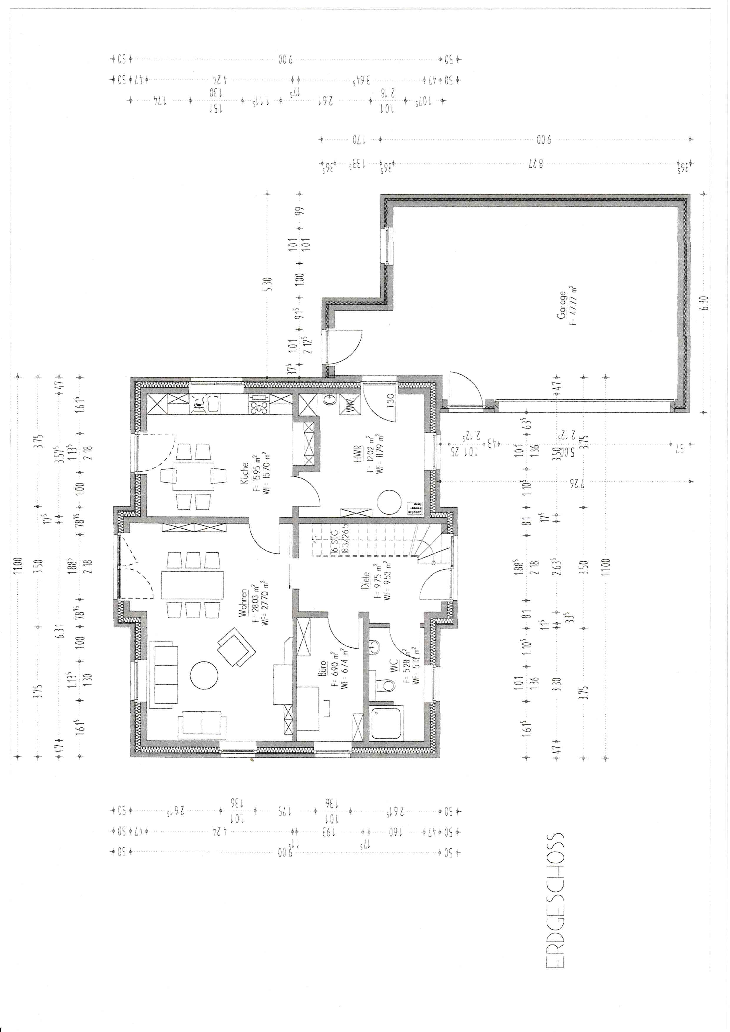

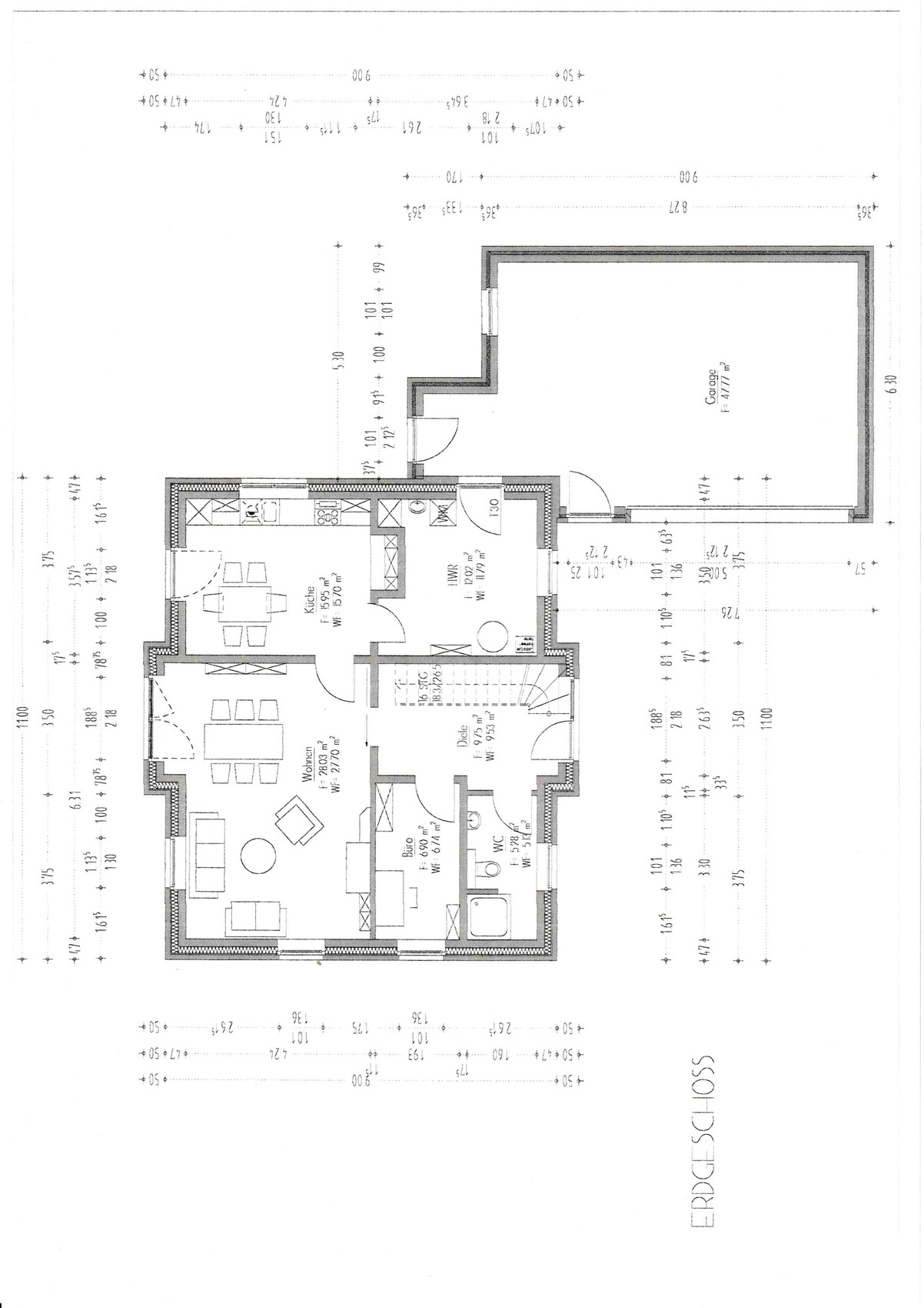

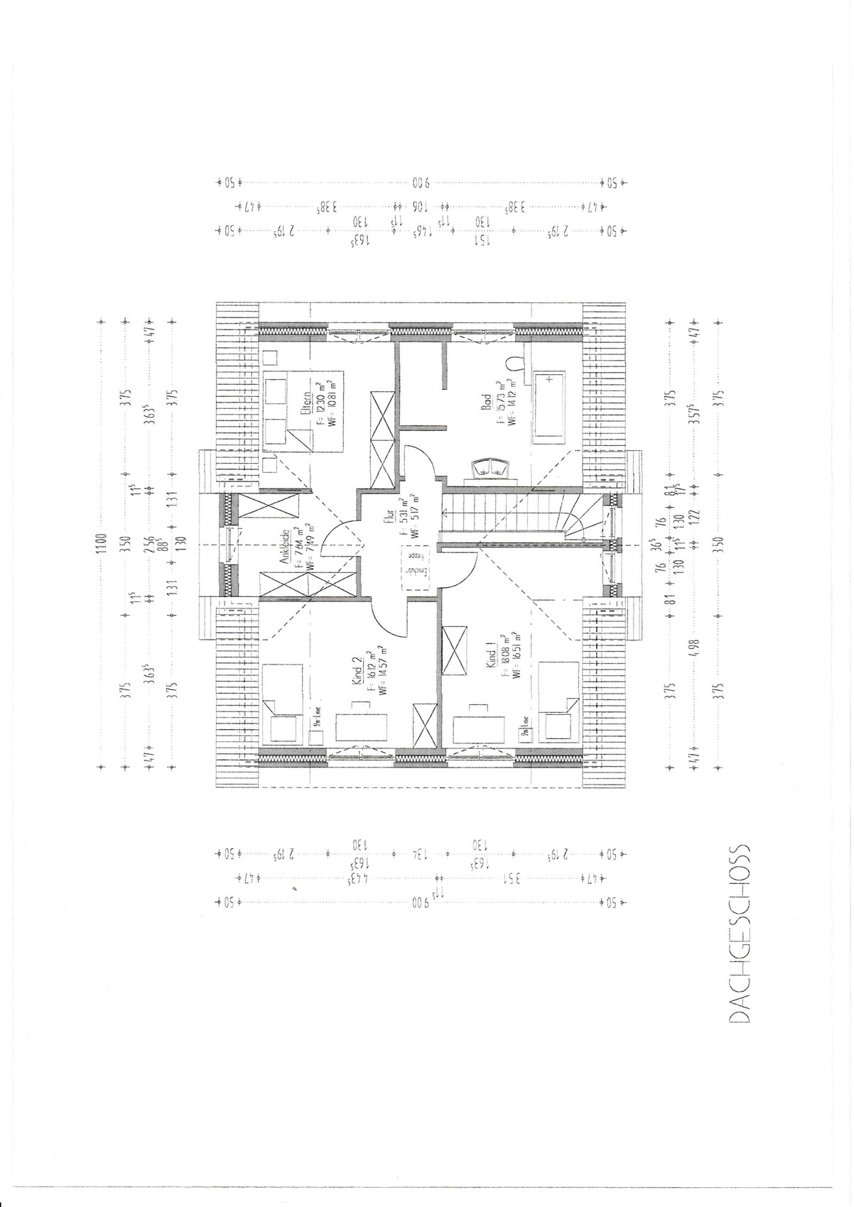

你好。我的女朋友和我想要装修。上下层的浴室内,瓷砖应环绕铺贴,高度为1.50米。上层浴室中,浴缸背后的墙壁仅为90厘米高。(浴缸和马桶的标示只是临时选择的)。两个淋浴间都应配备矩形排水口和相应的坡度。上层淋浴间的隔断墙高1.90米。下层隔断墙为玻璃材质。你们觉得这个报价怎么样?老实说,我觉得这价格非常贵,对吧?报价不包含瓷砖!

你看得对。

这里再作为文件发一次。顺便说一下,价格还是净价。

请尝试横屏模式。

为什么地板瓷砖只标注了3平方米,且每平方米价格如此高?
这已经相当贵了。你们为什么要把所有墙壁都贴瓷砖?我建议你们考虑一下不要这么做。这很老土,也很贵。
