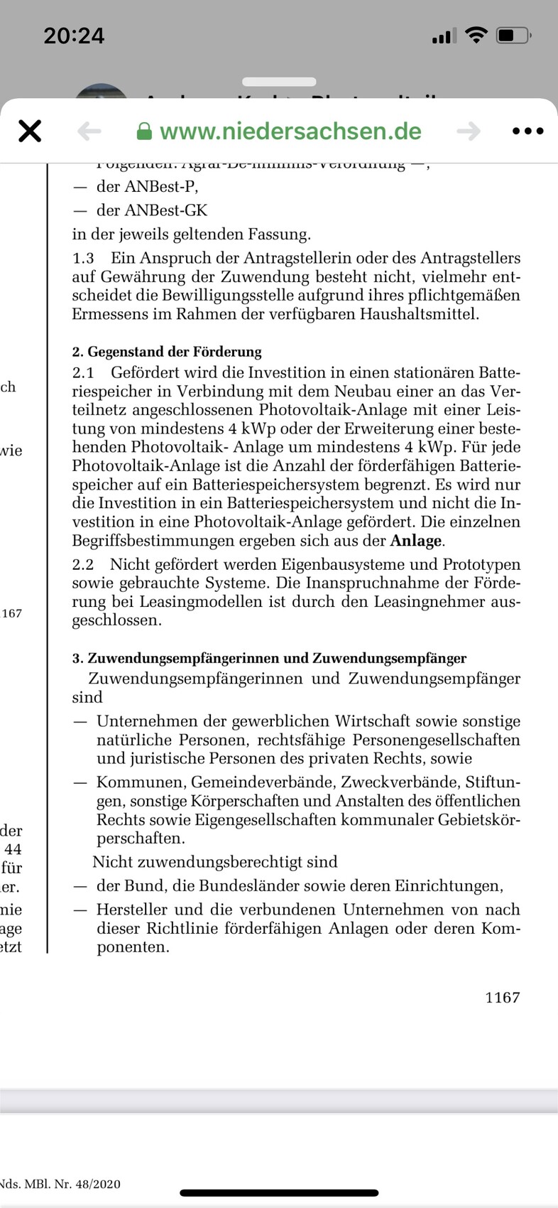

大家好,
据说本月底将启动N-Bank的一项新资助计划。
在下萨克森州,光伏系统上的光伏储能装置,容量至少为4千瓦,将获得40%的资助。
很快就会有人考虑安装一个小型光伏系统在屋顶上,仅仅是为了获得资助。

太酷了,谢谢你的建议!我们来自下萨克森,以前因为还不够经济而放弃了。但现在看到热泵的能耗,我们每天都为下午以9分钱输入的电量,后来又得以大约25分钱买回来而感到很烦。^^

谢谢你的提醒。我以前总是放弃存储,但如果补贴有40%,这事情可能值得一试。

甚至还有额外的奖金:
5.4 除了根据第5.1条的资助之外,还可以授予以下奖金:
5.4.1 每个项目500欧元,前提是该项目安装了新的支持负载管理的电动汽车充电点。该充电点须向相关网络运营商登记,
5.4.2 对于装机或新增的光伏装置容量超过10千瓦峰值的项目,奖金为800欧元,
5.4.3 对于停车场及其他支架式光伏装置覆盖的建筑设施,每平方米光伏模块奖金为20欧元。

BAFA会额外提供900欧元补贴。
这个可以同时申请吗?
在N-Bank那里必须为整个项目融资,然后获得一笔返款?还是说流程是怎样的?
Grobmutant
2020-10-29 08:33:25
  • #6
我认为这可以与BAFA资助结合使用:
4.4 对一个项目或项目部分的资助可以与联邦和欧盟的其他公共资助叠加使用。
