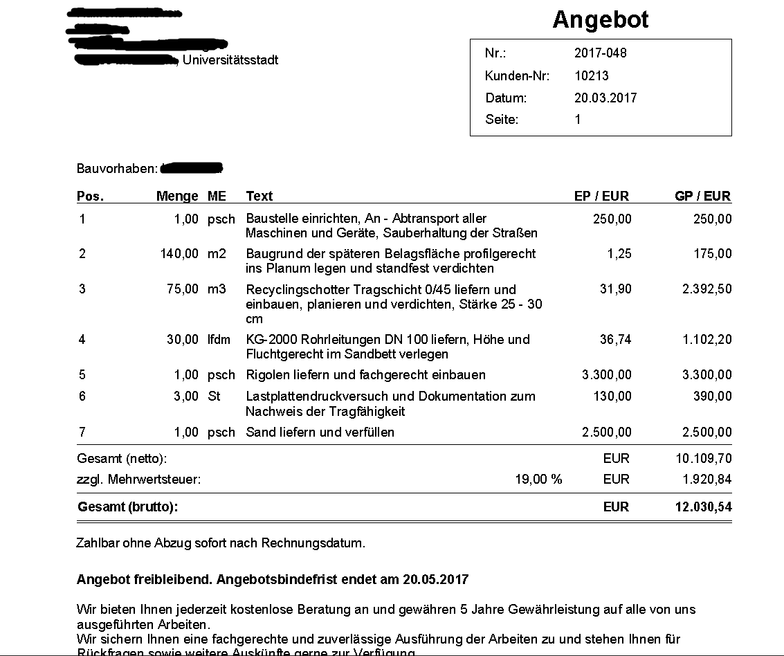

嗨,
我们即将开始施工,且无建设许可免手续的程序也未被反对。
不过,我们(根据总承包商的建议)向市政府申报了雨水通过花园中的一个洼地渗透。
主管部门规定:
降雨水应当/必须渗透,需按照ATV-DVWK A-138进行渗透设施的计算并提供证明。需要进行渗透试验或等效的实验室试验。
我们自己对这个问题其实一点也不了解。我也尝试去了解一些,但这个话题显然相当复杂。
就像说的那样,我们报备了一个洼地,因此市政府自己批准了,无需报下级水务部门。
我们新建小区的一位邻居安装了一个渗透管(Sickeriglu),他觉得比洼地好很多,因为这样花园里不会有“湿地”。
另一位已经建好的邻居(他找的土方和园林设计与我们相同,把他的地基填高了),安装了一个渗滤池(Rigole)。
现在我在想,哪个更好/更经济?
附件是报价,其中也包含了渗滤池的费用。
看起来渗透管确实便宜很多?
希望你们能帮帮我,让我知道怎么做渗透最合适。

你好,
首先,Rigole,请
渗水管比盒状的雨水沟需要更多空间。

  • #3
我不知道什么是Sickeriglu,但我们安装了一个Sickerschacht。那只是几个混凝土环,上面还有一个带漏斗形状的环。地面用粗砾石填充。我不能告诉你费用,因为我们收到了我们的土方承包商给出的综合报价。你可以先去建材市场看看,这样你就知道那个东西的价格了。工作量你得和你的土方工人商量。

  • #4
雨水渗透的前提是土壤具有渗透能力。土壤渗透系数(Kf值)必须在土壤报告中注明,该报告应由GÜ持有。如果没有渗透能力,则无需规划渗水沟。必要时可以规划渗井(混凝土环等),以达到更深处具有渗透能力的土壤。前提是必须保持与最高历史观测地下水位至少1.00米的距离。这一点适用于渗水沟和渗井。
如果计划公司无法证明上述条件,应该由市政府特别许可允许将雨水排入下水道。这是成本最低的解决方案。

  • #5
所以我们得到的土壤应该是能渗水的。里面也没有粘土。

  • #6
哪些职位明确涉及到蓄水沟(当然除了被称为“蓄水沟”的那些)?不过,我觉得3,3千欧元净额对于一个蓄水沟来说已经不少了。
