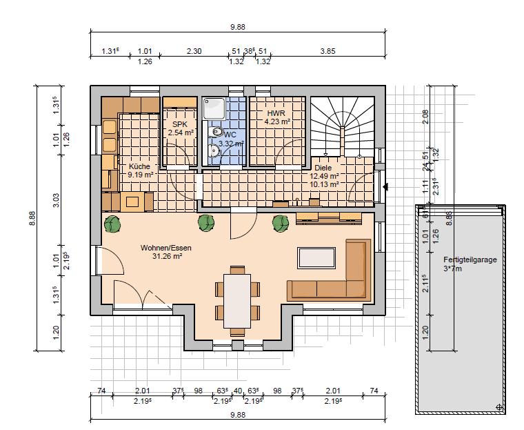

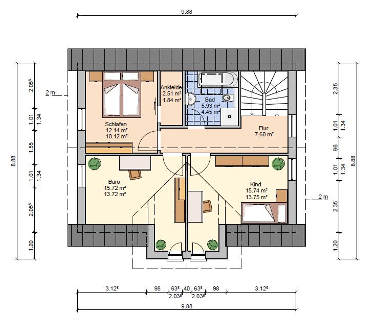

大家好,我们是新成员,目前正在寻找适合我们独栋住宅的合适户型图,非常期待得到大家的支持和建议。
南侧在下方,主入口应该设置在侧面,因为这样在我们的地块上看起来最好。
这个例子里让我不满意的是走廊(没有放置衣帽间的角落),还有浴室(太小),书房太大。
我们原本的设计无法实施,这个方案是作为备选提出的。

你自己已经提到了三个重要点。作为一个“普通”120平方米平面图的唯一“特别要求”,我看到你们希望有一个带山墙的一侧入口。这里应该有更多的可能性。地块允许改变屋脊方向吗?也就是说,房子旋转90度,将山墙朝向南北方向?
我还注意到以下几点:
- 家政间:如果不建地下室,4平方米可能刚好够放所有设备。洗衣机、烘干机和一个橱柜就没有多余空间了!
- “节省空间的楼梯”:对于一个新建的独栋住宅来说,这对我来说是一个淘汰理由。长时间走这种楼梯会不舒服。
- 关于二楼的想法:卧室和办公室调换,把衣帽间并入浴室。卧室不带衣帽间。=>更大的浴室和卧室,更小的办公室。或者办公室未来可能作为第二个儿童房?那这样的调换就不太合适。
- 客厅里你们厨房旁边有一块较大的空白区域。你们在那里计划了什么?

你好,
我也觉得平面图设计得不太好。正如[Wadenkneifer]已经说过的,如果你们不建地下室,家政室会太小。我们家有12.5平方米,刚好能放下所有东西(洗衣机、干衣机、鞋柜、冰柜,还有一些我们以前放在地下室的东西)。
你看看你的储藏室,建筑师已经帮你“布置”好了。以这个大小,实际上只能在最前面放一个架子。其他的面积完全是浪费。取消储藏室,多在厨房加两个储藏柜吧。土豆在现代房子里其实不能再放在中间了,太热了。
我们也有这个设计,但我永远不会再这么做了:入口处直接是楼梯。所有的街道尘土首先都会进屋,你也总是要走过去。如果有可能,楼梯应该设在屋内,在换鞋的衣帽间之后。
这样你们也不会浪费那么多走廊空间。
客厅-餐厅看起来很窄,不到3米,对吧?
我从我们的建筑师那里知道,你们计划的那个凸窗,额外费用大约是16千欧元。用同样的钱,可以把房子加宽60厘米。既然这个凸窗在一楼和二楼都没有增加实质空间,最好放弃它,改为整体扩大房子面积。可能上层的房间可以做一个天窗,也能增加南侧房间的高度。

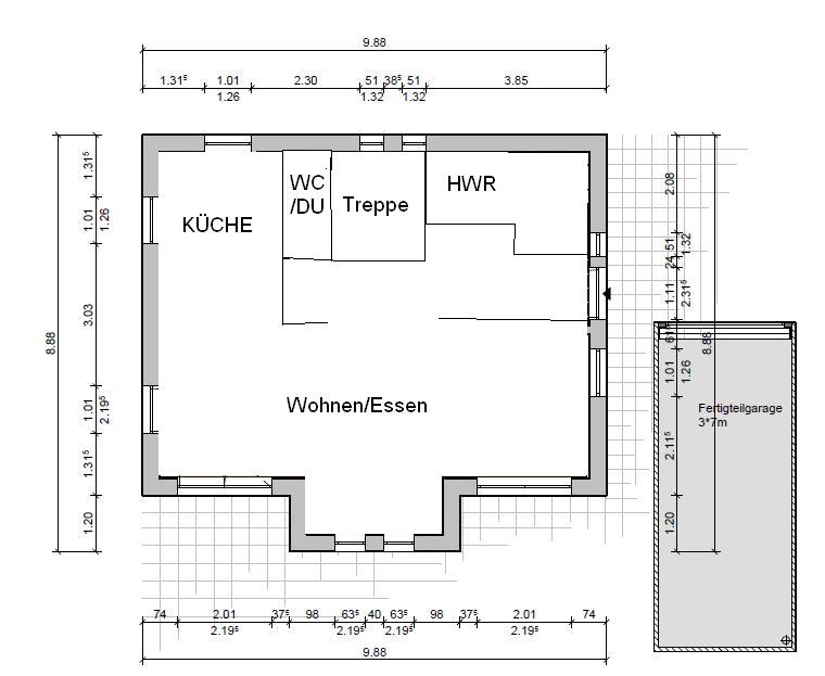

如果你们在一楼把楼梯和家务间以及/或客用浴室换一下位置怎么样?这样虽然你们在下面走到楼梯会稍微远一点,但你们也可以在楼上把浴室和楼梯换一下位置,这样可以节省走廊空间,使浴室更大。也就是说,楼梯整体向“右边”移动。
我也建议取消储藏室,把厨房做大一些。或者把储藏室横向放在后面,这样整个厨房可以往前移动。(不过那样厨房的采光可能会有问题,对吧?)
楼上我也建议把卧室和办公室换一下位置。我曾看过一个很漂亮的户型图,衣帽间设在凸窗里。我觉得这样设计不错。

我也突然想到Wildthing关于楼梯的想法。厨房取消,楼梯改到餐厅对面,家务间和卫生间向前挪。然后可以考虑一下你们是否把楼梯开放到客厅/餐厅区域,我觉得这样会显得更宽敞。
楼上厕所设置在现在楼梯的位置,那样面积也会变大。
楼上要提供备用家务间。4-5平方米在一楼确实太小了,刚好够放技术设备和土豆架。
楼梯和厕所之间可能会有一个房间,但更衣室可能会取消(取决于楼梯位置)。
衣帽间问题依然存在,是否可以把前面的家务间稍微缩小一些,用来做嵌入式衣柜?

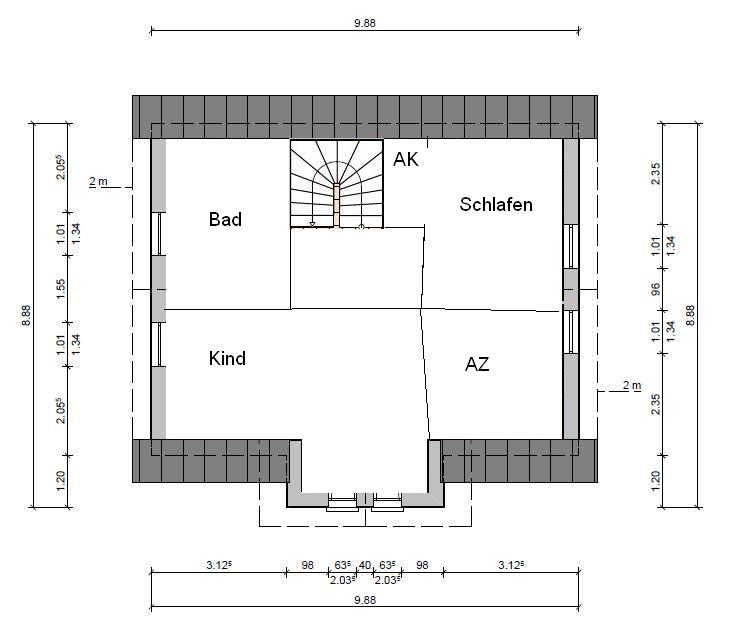

Frischluft01
2014-05-09 18:58:01
  • #6
那么,非常感谢你的建议,我现在已经专业地实现并展示了(讽刺结束)。
EG:
-其实我妻子本来想要一个封闭的厨房,不过她也想要一个“厨房岛”,所以我觉得我们可能无法避免开放式厨房。
-楼梯我觉得现在很好,“开放”设计也很棒,不过这样不会牺牲太多朝向阳台的空间吗?
-腾出空间放矮柜。
DG:
-衣帽间必须保留,卧室里只放一张床和一个矮柜,所以可以相对小一些。
-浴室我觉得现在应该大约有10平方米?
-我们有一个女儿(2岁),不打算要第二个孩子。
-我缩小了工作室(可能9平方米?),打算作为一种爱好室/储藏室使用,之后可能作为女儿的扩展空间,直到她搬出去。
@Wadenkmeifer,我们的地块宽16.90米,呈S形,我们可以旋转房子,但那样大南侧就会丢失,我不知道整体效果是否美观,特别是关于阳台房的部分。
以后计划在地块上建一个车库,最好直接连接房子(不从房子内部通行)。
:关于阳台房我必须直接问一下,谢谢,阳台对我们来说更多是视觉效果。但如果我建一个斜屋顶窗,并让房子加宽60厘米,那样不会更贵吗,尤其是因为斜屋顶窗?
