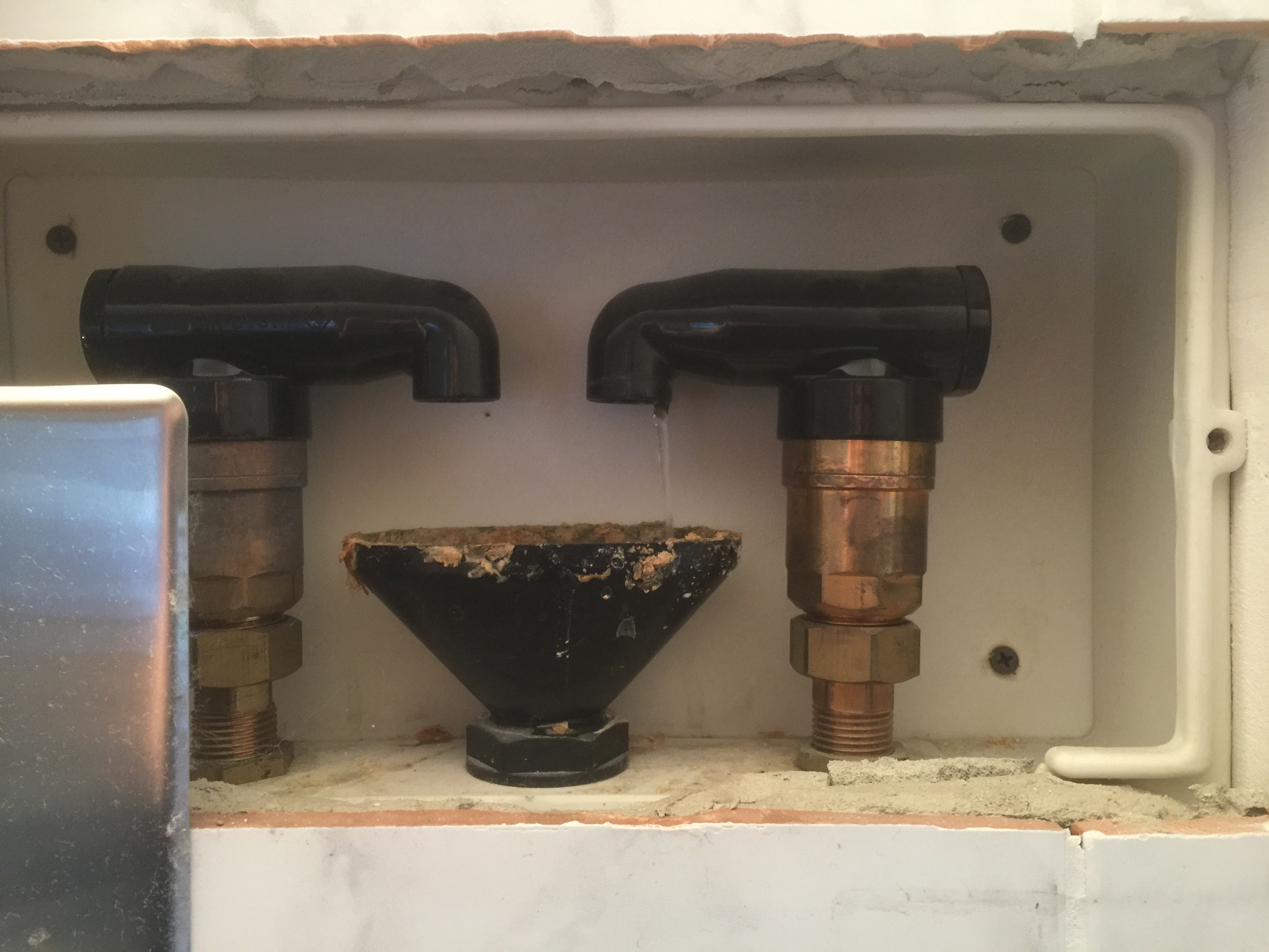

这就是目前的情况。

解决方案已经提到,排气阀里有污垢、水垢等等。

直接拧下来使其可操作,或者盖上一个塞子。阀门下面有一个螺丝连接。可能也可以把黑色盖子拆下来。
