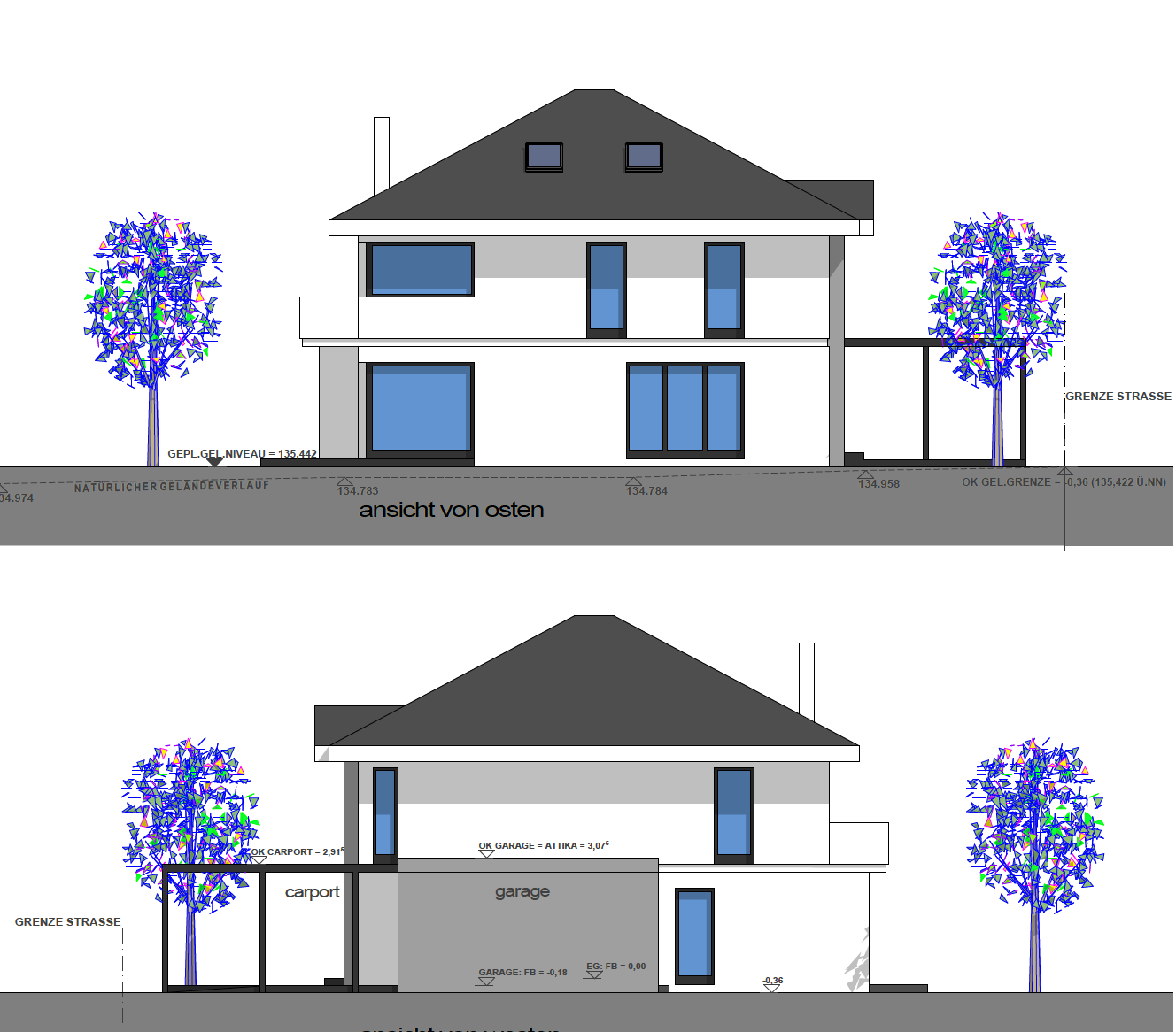

关于平面图最重要的基本问题,用130字符总结?
我们只是想再听听第三方的意见,因为常常自己注意不到而别人一看就懂。
我还想补充:储藏室=办公室和游戏室,同时也可放置桶、吸尘器等物品。
二楼浴室会扩大,孩子1的房间会稍微缩小。
位置图仍在制作中。

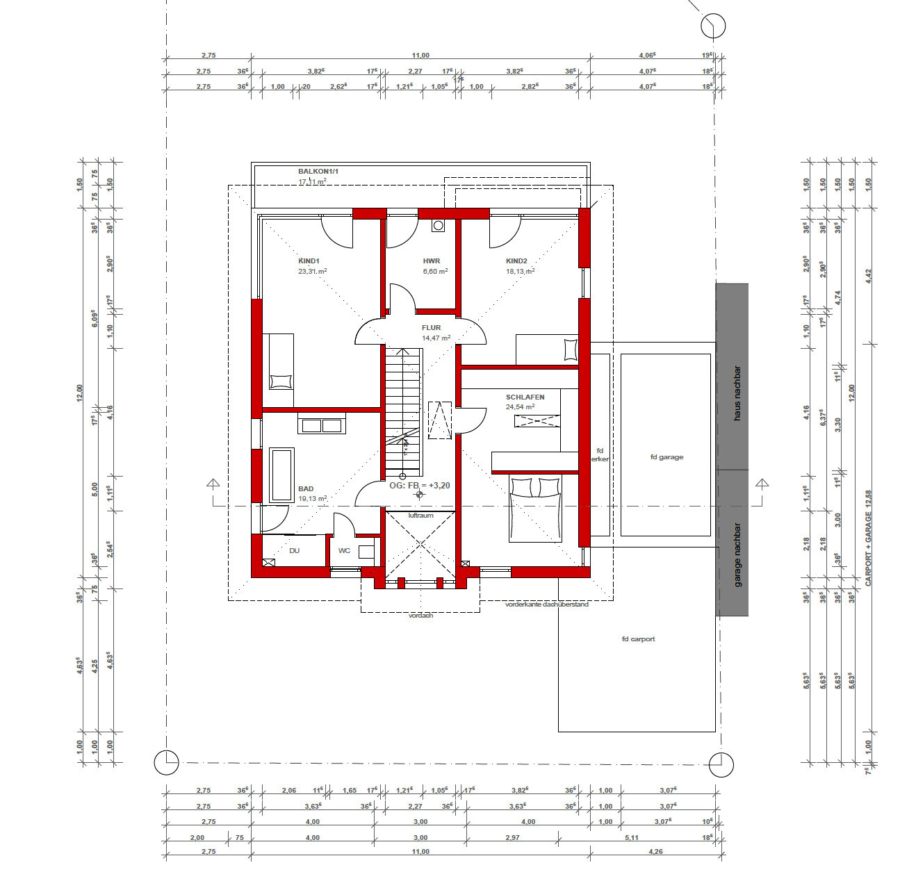

第一印象很不错!但仔细观察后,有些地方感觉空间分配不太合理。比如二楼的浴室现在就已经很大了!

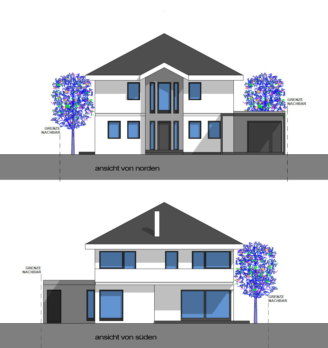

关于窗户,我想了解为什么它们经常被“挤”到角落里(孩子2的房间和客厅特别明显)。二楼所有窗户都会是落地窗吗?你们试过布置儿童房的家具吗?

最引人注目的是床。床有多宽,右边还有多少空间可以走动?在这么大的面积下,我期望这里有更多的宽敞感。如果我解读数字无误,一个2米长的床旁边只有40厘米?这几乎是建筑师的冒失之举。
车库通道对带着左右两购物袋的胖子来说也不合适。我看到只有1米——不太欢迎人。同样,客用厕所里的淋浴看起来只适合瘦人。那里标了80厘米?我大学宿舍时那地方还有更多空间。
在200平米的情况下,这些地方显得有些紧凑。这里我建议改进。
浴室很大,还要变得更大。还要放什么东西?这么大的浴室反而会让人觉得不舒服,走来走去很麻烦。洗手盆我会放在右边的墙上,这样孩子会更安静,走动也少些。也许还能为孩子专门设一个衣帽间,作为浴室的隔音保护。

视图和窗户也不是很出色 —— 看起来分布比较随意,除了入口区之外。

为了提出一些小的修改建议:
你们有没有试过把一楼的厕所放到现在带洗槽的厨房操作台的位置?然后扩大技术室等?
除了厨房的窗户需要更改之外,我认为房间变短并不会有坏处。
在二楼,可以把厕所和淋浴的位置改为放置家务室。也许这比放在客厅上方的排水更好?
把原来的家务室改成储藏室,虽然二楼的房间很大,但存放空间并不多。

窗户的布置,尤其是餐厅区(客厅区)的窗户,是为了让我们能接收到东南方向充足的阳光。
二楼的转角窗不是落地窗,这样可以在这里放置书桌或类似家具。

父母卧室
目前我们有一张160厘米宽的床,加上大约15厘米的床架,总宽约175厘米。这对我们来说够用了。老了以后我们还能搬到孩子房里去。孩子们大概(希望)40年后会搬出去。
二楼浴室
我同意你们的看法,浴室面积可以保持不变,关于给孩子设衣帽间的想法,我们会认真考虑。

既然楼上的浴室和其中一个儿童房很大,我会考虑这里是否可以划出一个稍小的房间(10-12平方米)。
衣帽间/卧室是可行的,但我也觉得不太理想,因为,正如之前提到的:空间并不大。我个人可以接受,我不需要床周围有走秀道,但或许这里可以有别的布局方案?即使只是床的位置调整(这可能导致窗户分布的改变)。
厨房我觉得也不好布置。这里是否可以考虑把落地窗改成台面高度的窗户?那样会好用很多!既然外观没要求对称(我很喜欢!我不喜欢那种千篇一律的外观),这里还有优化空间。花园门还是可以设计的,比如在平面图顶端靠近餐区的小墙处。我个人会把这些小墙直接去掉。然后先找个好的厨房设计师,跟他一起设计厨房,再根据合理的厨房设计调整立面、接水口等。因为外立面比较自由,你们有很多可能,按现在这样设计的厨房我绝不会让它进我家。

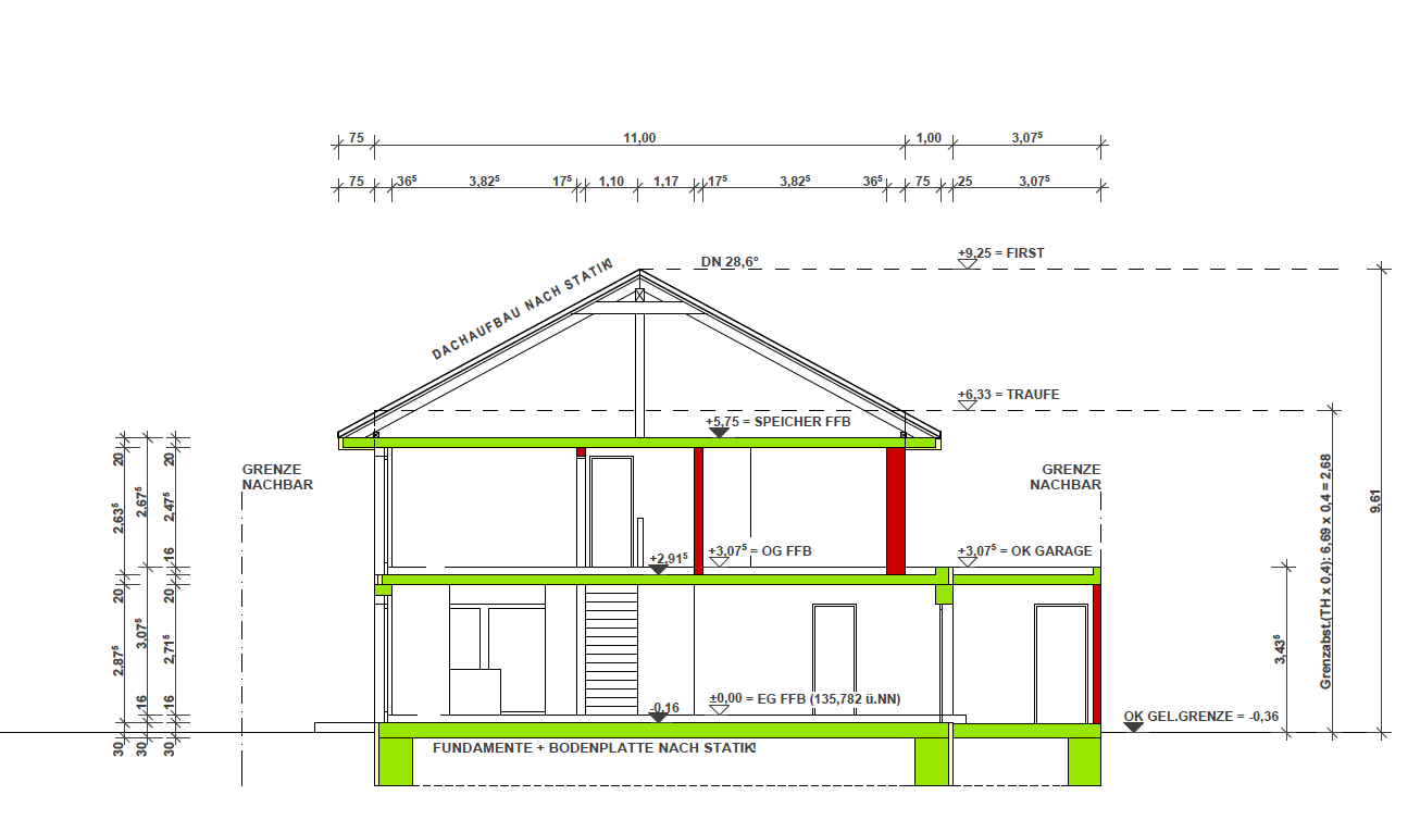

储藏室是你们的唯一杂物存放处??我觉得这太少了。我真的会考虑把房子尺寸稍微缩小一点,换个地下室。尤其是如果只要一个孩子。少20平方米的占地就差不多可以买个地下室了(也不需要地基板,地下室全包了)。我看节省空间的机会主要在厨房和储藏室(有地下室就不需要),楼上的浴室和儿童房1。应该很容易实现。
