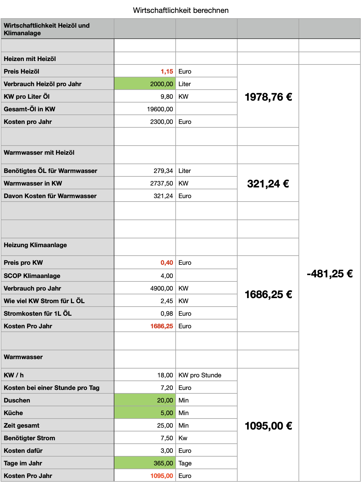

我正在寻找新供暖系统的解决方案。目前没有安装任何设备,这意味着所有东西都必须重新做。
我尝试将传统的燃油供暖系统与一个SCOP为4的空调系统,以及一个18KW的厨房和浴室即时热水器进行了对比。作为计算的参考,我采用了2000升燃料油,这个数值也被用来计算空调系统的能耗。
我制作了一张表格,仅供理论计算:(燃油供暖的热水消耗是根据即时热水器的千瓦数计算的)
希望这能让大家理解。有人有相关经验吗?
我有没有遗漏需要考虑的因素?
这些数据都是理论值,实际还会有一个木炉加入,会降低供暖负荷,未来还计划安装光伏系统。
谢谢

你还想自己装一个燃油采暖系统吗?没有太阳能热水系统?
资本和维护成本也应该考虑。对于配备3000升油箱的燃油系统,总成本应在1.2万到1.5万欧元之间。是否已有散热器/管道分配/地暖?否则这部分费用还需另外算。
对于多联机系统(5-6个室内机?)和暖通设备,总成本应该相近。所以这部分也可以忽略。
但燃油采暖系统的维护费用和烟囱清理要比室内机组的清理更贵。
你计算燃油采暖系统的能耗时,效率用了100%。我会假设90%,热水制备因储热和管道分布损失,效率约为60%-70%。
热水用能量2800兆瓦时对4口之家来说是实际值(除非家里有人长期泡澡或长时间洗热水澡)。
就这么大量热水来说,我建议用生活热水热泵。若装在地下室,全年性能系数(COP)约为3.0左右。是的,储存和分布损失还有20%的额外能耗,但整体仍明显节省。带200升储水罐的热泵成本大概在2000到2500欧元。安装非常简单。进水口装安全组,出水口连接(水管连接方式随意:螺纹接、插接、焊接、压接等),插上电源即可。但有些水暖工收费很贵。
一台好的空气源热泵机组连安装费也不过1000欧元起步,并且厨房和可能的客用卫生间也需要供热。
生活热水热泵特别适合未来想使用光伏发电的人。通过在一天中午前后(例如设定09:00开始工作时间)对储热罐充能,光伏电能可以无需储电装置被充分利用。采用空气源热泵时,负荷峰值时间短,不适合直接利用光伏电力,且逆变器也不能存储过剩电量。
如果你们本来就需要2台室外机,还有一种选择是将其中一个室外机的出口用于生活热水储罐加热。大金推出了可支持3台室内机 + 生活热水的Multi+系统,日立则有Multi + Yutampo系统,支持生活热水 + 4台室内机。
你还应比较十年的运行成本,价格走势也很重要……不过没人能预测未来价格。
补充:再回头看看千瓦(kW)和千瓦时(kWh)的含义,理解它们之间的关系。你的计算没错,只是命名让人产生误解。

你好,
感谢你的详细回复。
我们的计划是在供暖方面选择要么是燃油加热空调。
燃油供暖大约预算15,000欧元(包括自己布管道、安装暖气片等自助劳动)。
空调项目这边预算是
- 每个房间约1000欧元,4个房间共4000欧元,SCOP大约4到4.5,比如LG品牌。
- 浴室和厨房共用一个即热式热水器,费用大约400欧元。显然是要么洗澡要么厨房用热水。我觉得可以接受。家中有两人喜欢洗10分钟的淋浴,我洗澡最多3分钟,但我不是参考标准。
- 木质炉子1500欧元
- 不锈钢烟囱1000欧元(如果原来的烟囱不可用了),这要由烟囱清扫工判断。
合计约6900欧元。
空调安装由一位从事制冷空调领域的朋友负责,费用就是点啤酒和吃饭的开销 :)
如果我从节省的大约8000欧元开始,再多存一些钱,最迟明年就可以安装光伏系统了。
我不知道热水热泵没有中央供暖能否运作,或者是否划算。地下室空间有限,只有大约15平米、1.5米层高的爬行地下室。热泵可以放在安装室,那里有电源和网络分布。但成本效益比依然是重点。你提到了2500欧元购置成本,COP为3。我得调查一下要投入多少,是否真的划算。
即热式热水器虽然耗电量大,但仅在用水时才耗电。如果有一天我们去健身房洗澡,或者被邀请去吃饭,那天就不用用电了。热泵肯定需要一直用电,保持水温,是吗?
我正在思考以上方案是否合理。没人能预测未来几年走向如何。油价肯定不会很快大幅下跌,我也很难想象它会回到约0.4欧元左右。
我看到电力优势是可以自己生产电(房顶朝南),可以部分控制费用。配合木质炉,大概能行得通。
但我仍不太确定,网络上看得越多,越犹豫。正因如此,我开始只关注事实,并做了一个表格。用当前价格模拟,也计算如果电价降到0.3欧元,油价涨到0.8欧元时的情况,发现变化不大。
感谢你的建议,希望能听到更多想法和经验。

即使考虑到损耗,你在热水制备方面的节电率也超过50%。按照你的情况,与电热水器相比,每年大约能节省600欧元,但投资成本却多出近2000欧元。对于小户型,我会选择带有外部进风口的热水热泵,或者选用你提到的那种系统,即热水热泵连接到分体式空调的室外机上。
我已经理解了你想安装空调或燃油供暖的想法。
不过,对于80平方米的面积来说,每年20兆瓦时的热需求显得有些偏高。我建议先对屋顶进行保温处理,更换几扇窗户,然后再考虑暖气系统,否则以后可能会出现不匹配的情况。
