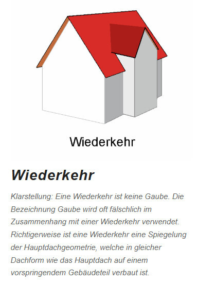

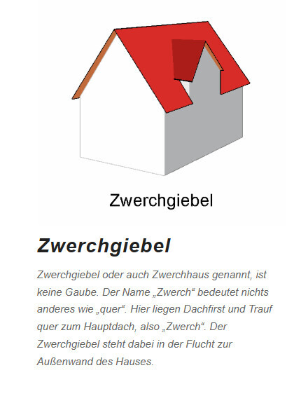

Damit Du mal den Unterschied verbildlicht hast. Dein gezeigtes Bild ist nicht richtig Fisch und nicht Fleisch. Würde es aber wenn, als Zwerchhaus betiteln.
3D-Hausmodell mit rotem Zwerggiebel und grauer Fassade
3D-Hausmodell mit rotem Zwerchdach und grauer Außenwand
Illustration einer Dachwiederkehr als Teil der Dachgeometrie mit rotem Dach
