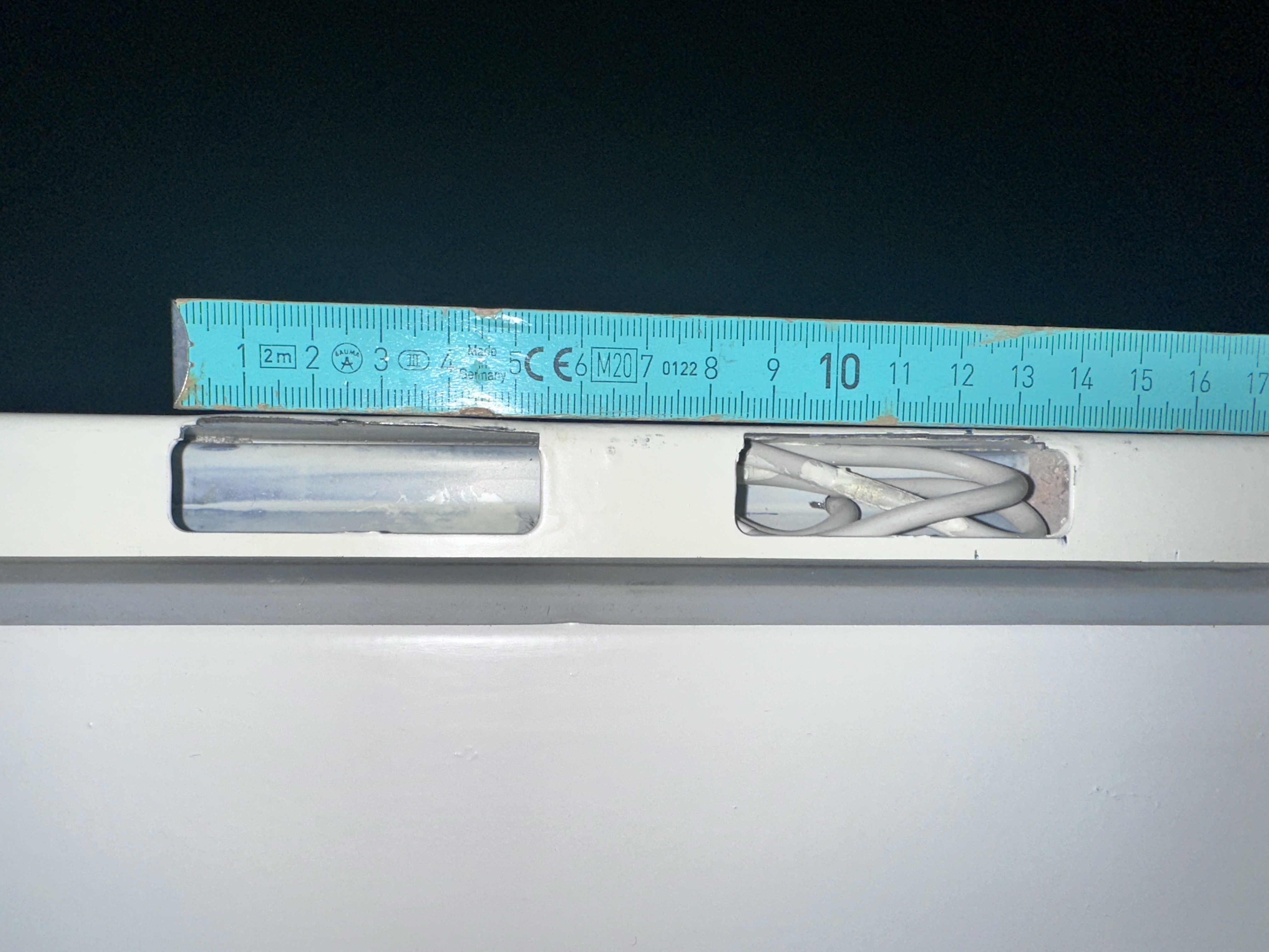

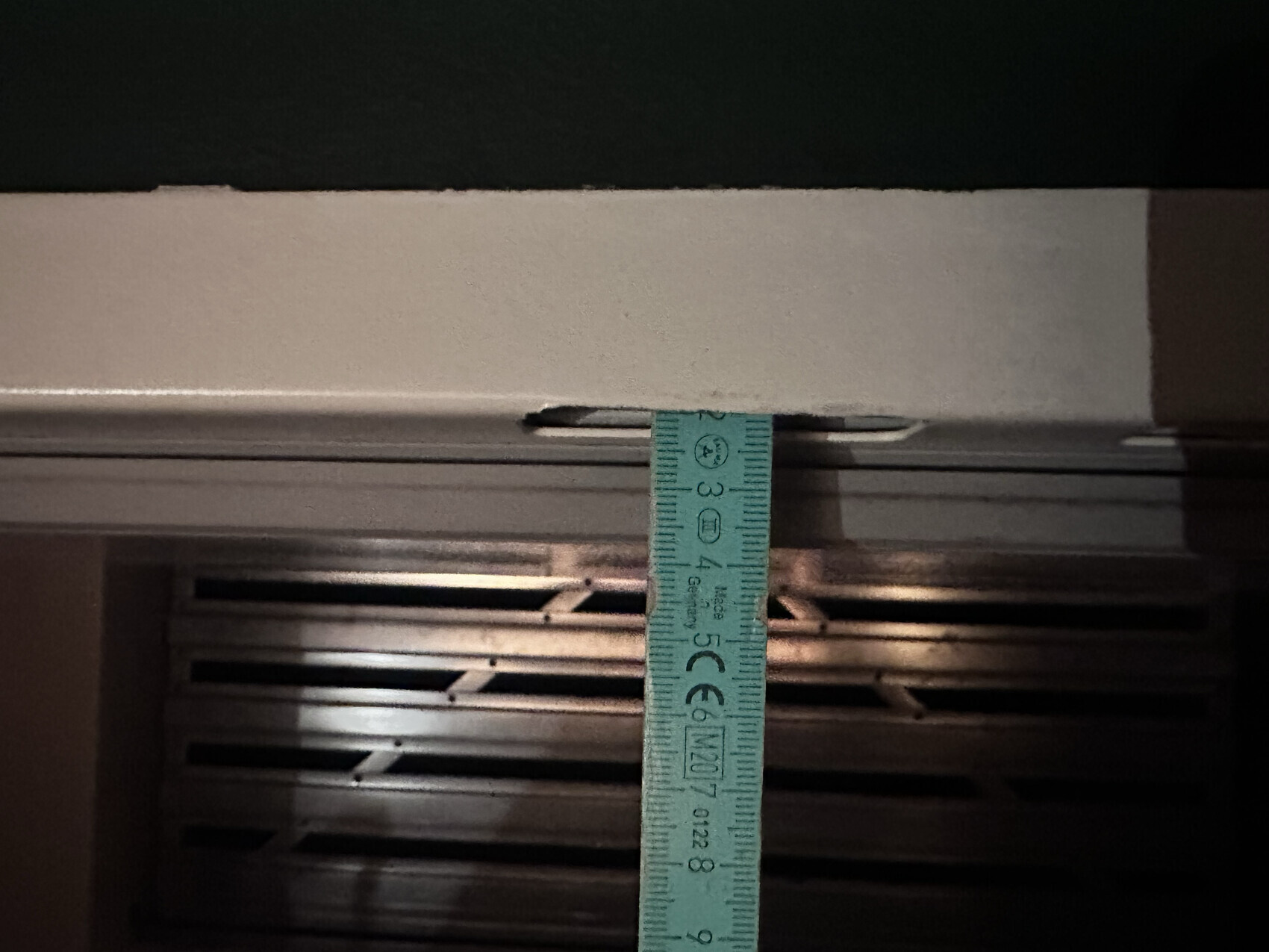

Liebe Foren-Community. Wir haben in unserer Wohnung einen separaten Eingang mit einer Stahlzarge. Die Maße könnt ihr den Bildern entnehmen. Nun möchte ich dort einen E-Öffner einbauen. Kann mir jemand helfen? Die meisten Öffner haben 28 mm tiefe und passen nicht in die Zarge mit 20 mm.
Hat hier jemand eine Idee?
Viele Grüße und Dank!!!
Nahaufnahme eines Lüftungsgitters mit blauem Maßband, das den Spalt misst.
Blaues Messband liegt über einer weißen Oberfläche; rechts Kabel im Schlitz sichtbar.
