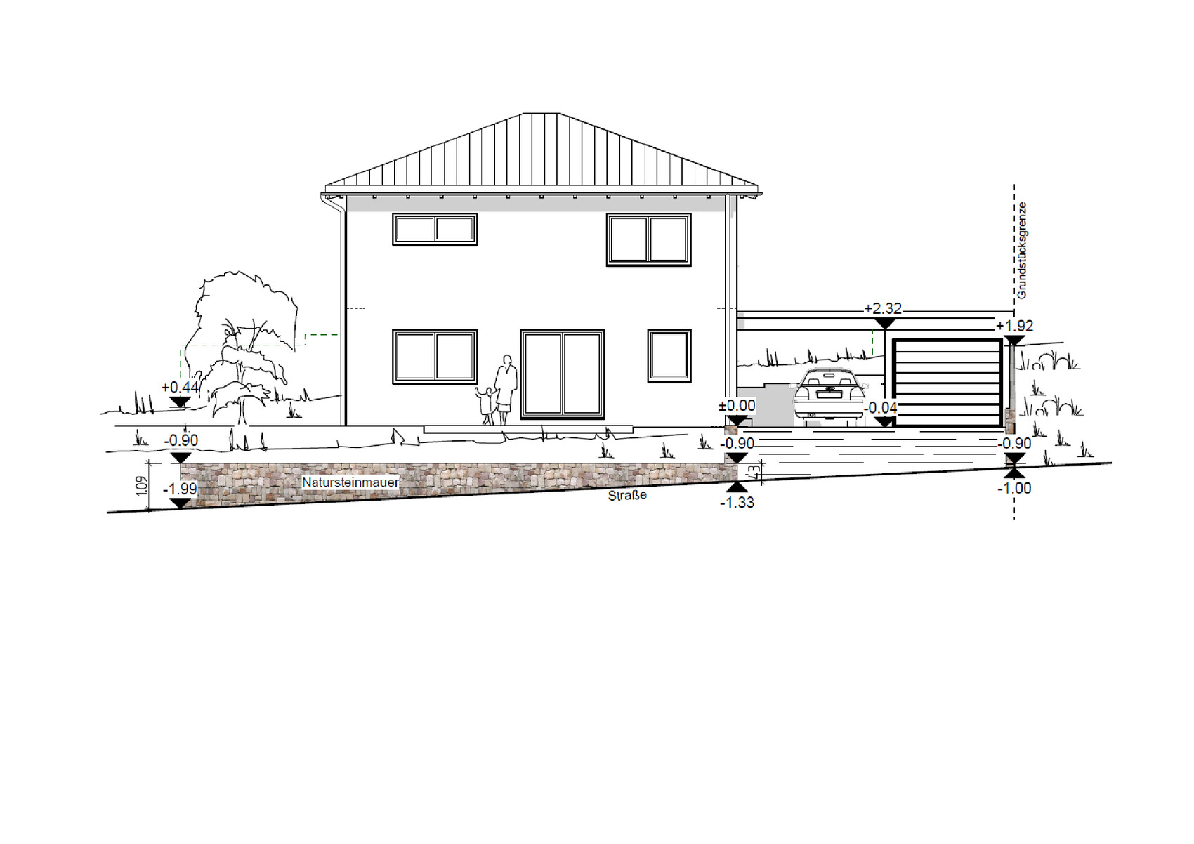

Guten Abend,
bin gerade dabei eine Natursteinmauer auf die Grenze vor dem Gehsteig zu bauen. Würde gerne auf
die OK der Natursteinmauer keinen Zaun bauen, sondern nur hängende Pflanzen setzen wollen. Die
größte Höhe vom Gehsteig zur OK der Natursteinmauer beträgt 109 cm. Ist bei dieser Höhe eine
Sicherung gegen Absturz vorgeschrieben ?
Architekturzeichnung eines zweigeschossigen Hauses mit Garage, Einfahrt und Natursteinmauer.
cschiko
Das hängt von der bei dir geltenden Landesbauordnung ab. Aber bei 1,09m dürfte die Wahrscheinlichkeit nicht ganz klein sein, das eine Absturzsicherung notwendig ist.
