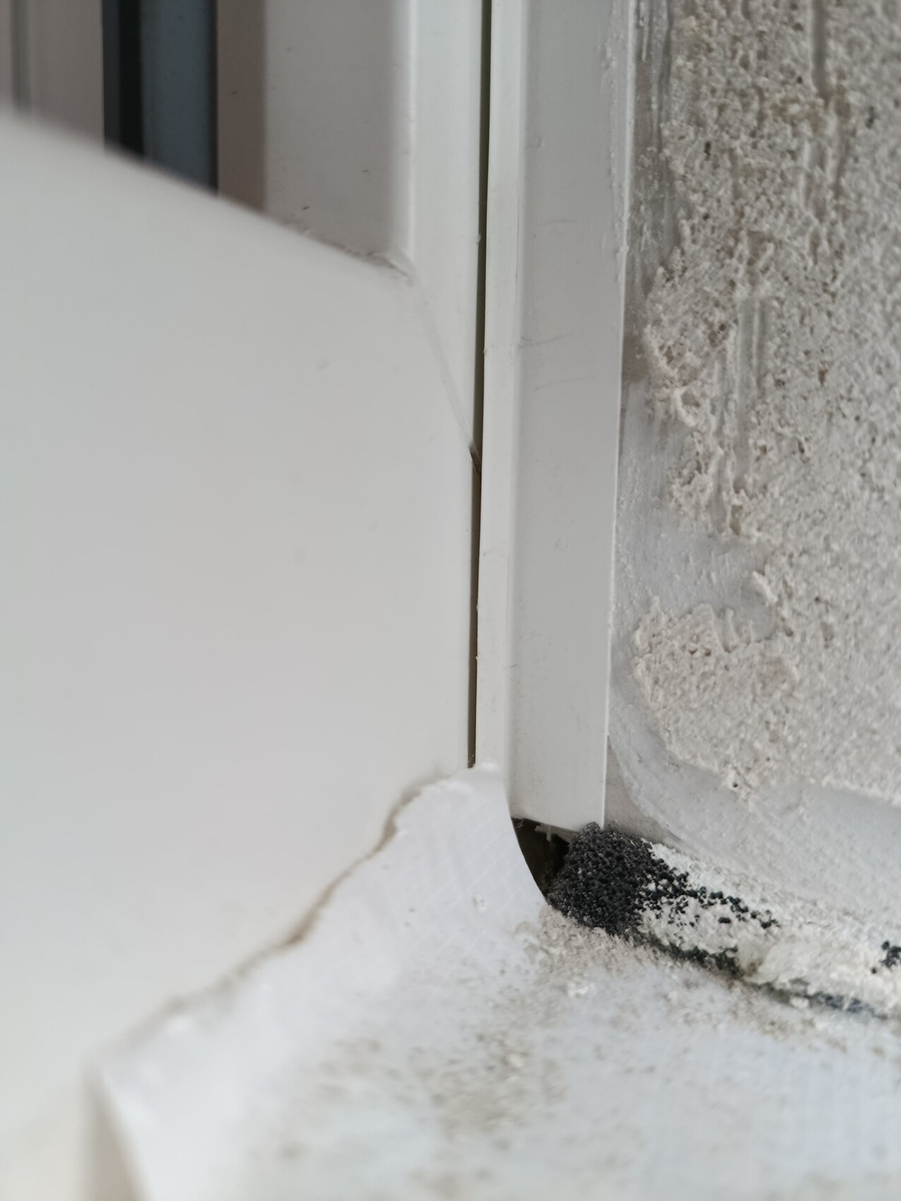

ich habe eine Aquapanel-Fassade mit Putz. An den Fensterlaibungen ist ein Anschlussprofil gesetzt worden, im unteren Bereich ist das Kompriband eingebracht, aber nicht bis an den Rahmen geführt. Fotos im Anhang.
Unterbau: Holzrahmen mit Dämmung, Unterspannbahn mit Soudal Fensteranschlussband am Rahmen verklebt, zweite wasserführende Ebene unter der Fensterbank.
Frage: Entspricht das regelgerechten Anschlussdetails nach DIN/Hersteller (schlagregendicht, bewegungsfähig), oder ist eine Nachbesserung erforderlich?
Danke für Hinweise!
