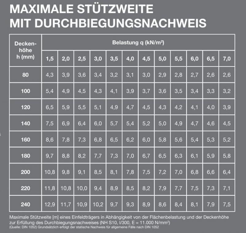

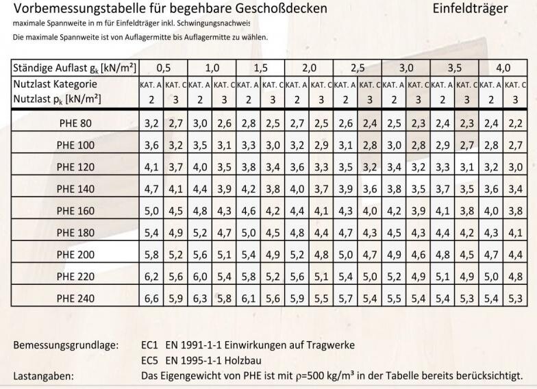

Bei beiden Tabellen geht es um das gleiche Produkt.(Vollholzdecke)
Warum diese Unterschiede?
Danke und viele Grüße

Wenn ich das richtig sehe ist die erste Tabelle nach aktuellen Eurocode und die zweiten nach DIN 1052, die von Eurocode abgelöste wurde.
BratacDD
Die Spannweiten stimmen doch fast überein. Du müsst beachten das in der Tab. Nach Eurocode zwischen Ständigen und Verkehrslasten unterschieden wird. Wenn du eine ständige von 0,5 kN/qm hast und eine Verkehrslasz von 2 kN/qm ist die Spannweite mit den der anderen Tabelle von q = 2,5 kN/qm fast gleich.

nee, Beispiel
Tabelle 1 begehbare Gechoßdecken:
- ständige Auflast (Estrich) 1,5 kn
- Nutzlast in der Kategorie A 2,0 kn
sind zusammen 3,5 kn
maximale Spannweite bei 12 er Decke
3,8 Meter
Tabelle 2 3,5 kn
4,9 Meter
In der ersten Tabelle wird, was der Normalfall für Dich ist, unterschieden zwischen ruhenden und beweglichen Lasten, das Eigengewicht ist berücksichtigt und vor allen Dingen auch der Schwingungsnachweis.
In der zweiten Tabelle geht es nur um die Durchbiegung, wobei ich nicht weiß ob da die Eigenlast mit berücksichtigt wurde.
So eine Decke mag zwar die Last aushalten, evtl. auch die Anforderungen an die Durchbiegung erfüllen, aber wenn die Gläser im Schrank klirren ist das auch nicht so schön.
Ergebnis: für Dich als Häuslebauer ist nur die Tabelle 1 interessant.

Ergänzung, ich meine hiermit eine Wohnungsdecke, bei einer Dachdecke sieht das etwas anders aus, da hier die Schwingung nicht relevant ist.
Worin siehst Du eigentlich den Sinn in dieser Art der Massivholzdecke?
