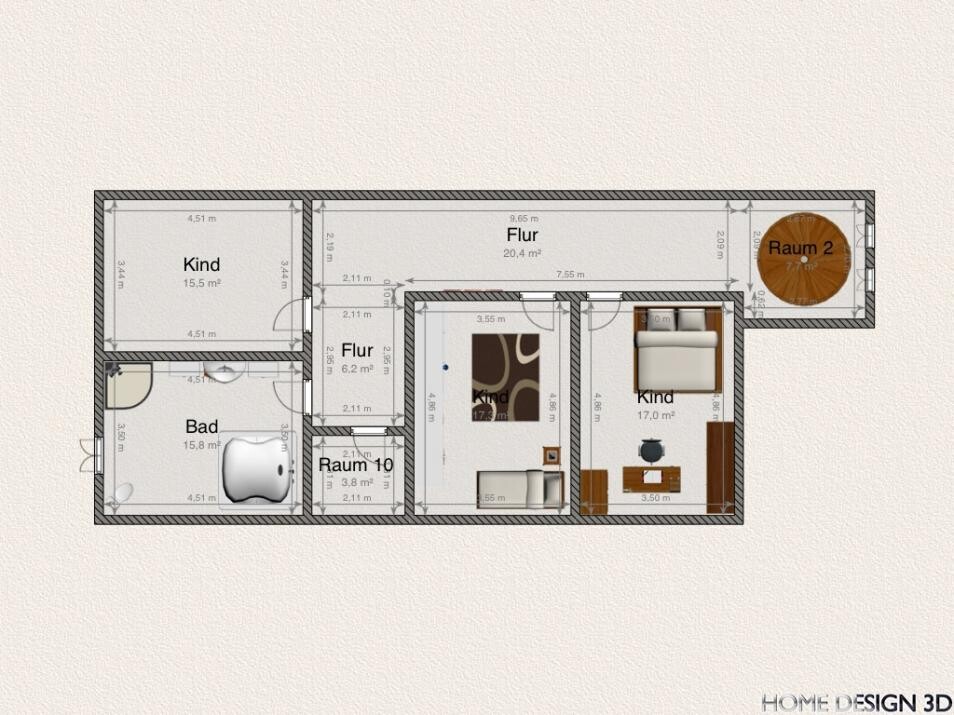

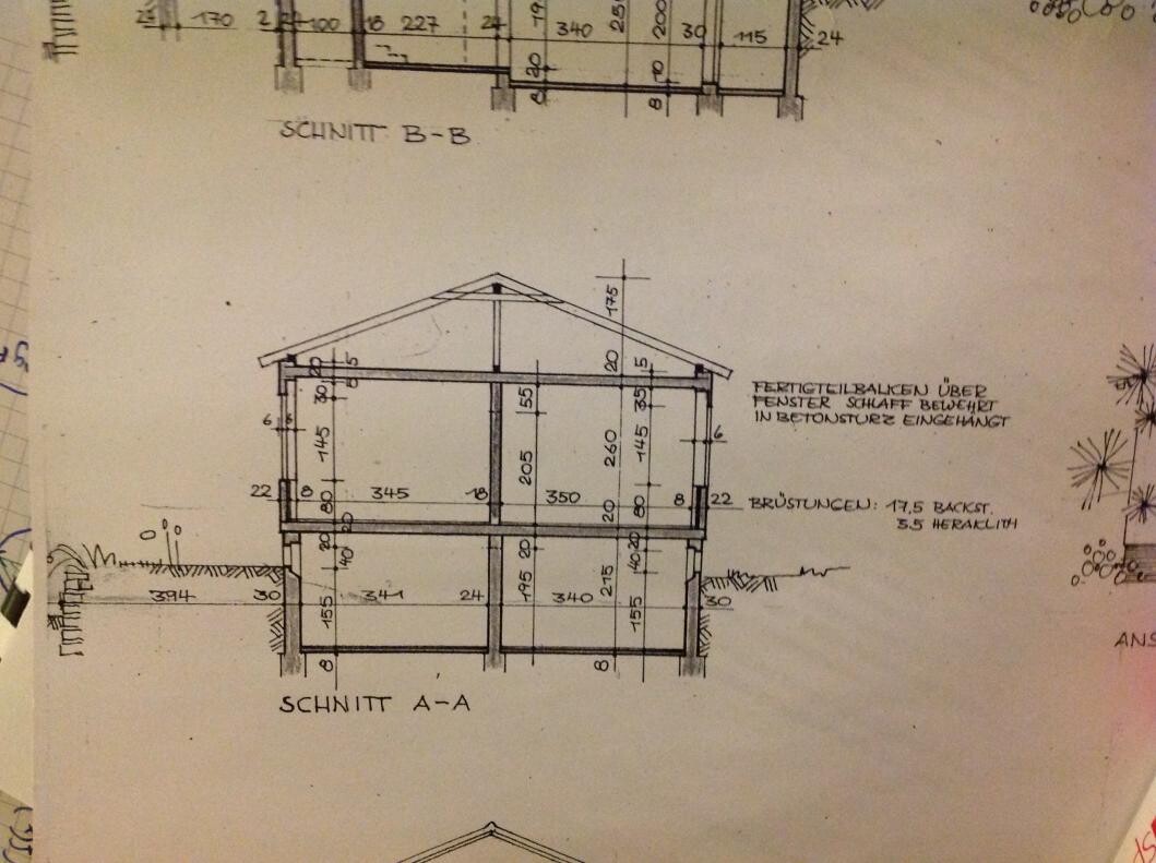

Ich würde gerne das Dach ausbauen. Im Moment ist das ganze ziemlich niedrig, hier würde ich gerne das ganze Dach entfernen und neu aufsetzen. Im gleichen Zug am besten noch auf beiden Seiten möglichst breite Dachgauben aufbauen. Das Haus hat eine Grundfläche von 14,70 auf 7,73 Metern.
Falls sonst noch Daten benötigt werden, die kann ich natürlich noch nachliefern.
Da oben sollten dann noch ein paar Räume rein. (Die Aufteilung ist aber flexibel, im Moment nur so eine Idee).
Könnt ihr mir da eine Höhe empfehlen, wie hoch das ganze soll? Soll der Kniestock dann höher Gemauert werden, oder macht man das mit Holz?
Isolationstechnisch hätte ich gerne volle Hütte
Grüße Steffen
Schnittzeichnung eines zweigeschossigen Hauses mit Fundament, Wänden und Dach.
2D Grundriss einer Wohnung mit Bad, Fluren, zwei Kinderzimmern und Raum 2.
Wastl
Was genau möchtest du nun hören? Mach ein Plu- oder ein Flachdach darauf, dann hast du die beste Raumnutzung. Dir ist bewusst, dass man in Deutschland nicht einfach bauen darf? Es gibt meist Bebauungspläne - wenn nicht zählt die Nachbarschaft oder Bauleitpläne welche Gebäudehöhen und oder Dachformen vorschreiben können. Hast du das vorab geklärt? Wenn du es nicht bauen darfst hat es sich eh erledigt.
Ram_master_g
Ich wohne im Süden, wo es als auch schon mal Schnee gibt. Flachdach kommt nicht in Frage, da das immer sifft. Und ich habe das niedrigste Haus in der Nachbarschaft, die anderen haben alle noch 1 ganzes Stockwerk darauf (Also gute 3 Meter höher). Vllt gibts ja jemand, der Zimmermann ist und mir grob sagen kann, was ein m² Dach kostet?
