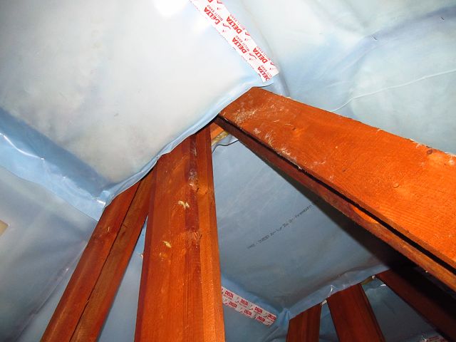

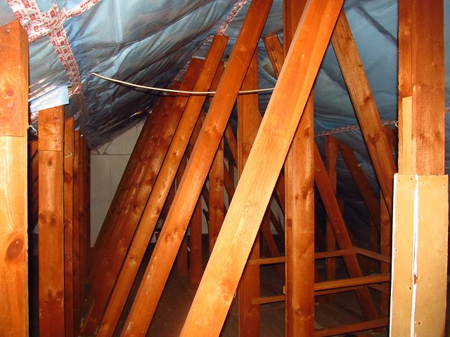

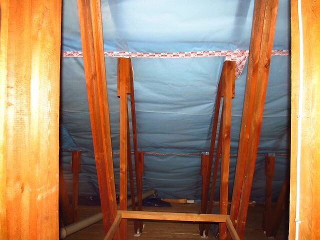

Guten Tag,
wir möchten uns ein Haus kaufen und haben schon so einige besichtigt.
Nun haben wir uns in ein Objekt verliebt und möchten bald "zuschlagen".
Nun haben wir uns den Dachboden genau angeschaut und wir fragen uns nun ob diese senkrechten, schrägen Bretter, tragend sind oder ob man diese entfernen kann ohne statische Probleme zu bekommen.
Für mich als Laie sieht es aus als wenn diese Lattung nur zur Stabilisierung der Dachkonstruktion beim Aufbau angebracht wurde.
Wenn es soweit ist, und wir dann mit dem Dachausbau starten würden (falls möglich?!?), würde ich das dann nochmal mit einem Dachdecker/Statiker besprechen und absegnen lassen.
Wäre schön wenn ich hier schon vorab ein paar Meinungen bekommen würde.
Schönes Wochenende und gruss

Hallo Thomas,
Da baust Du gar nichts aus; das ist eine Binderdachkonstruktion, das muß alles so stehen bleiben.
Liebe Grüsse, Bauexperte

BratacDD
Richtig, da kann man nichts machen du kannst dir das wie eine alte Fachwerkbrücke vorstellen statt eines dicken Sparren wurden viele dünnere Zug- und Druckstäbe eingebaut. Die funktionieren nur im System miteinander.
Viele Grüsse Ronny
